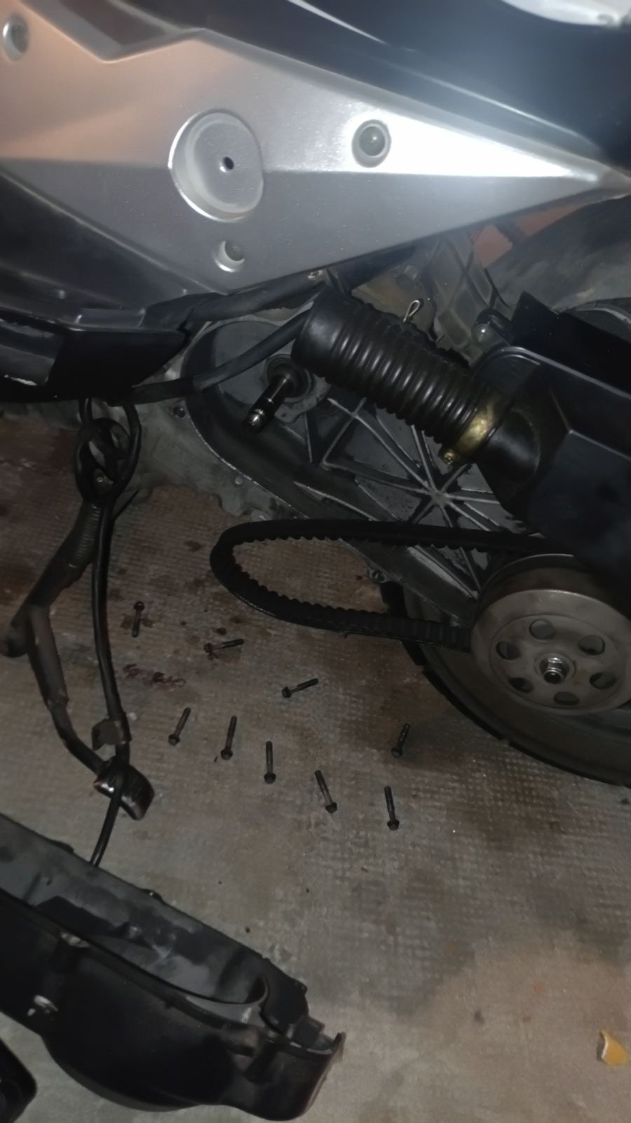

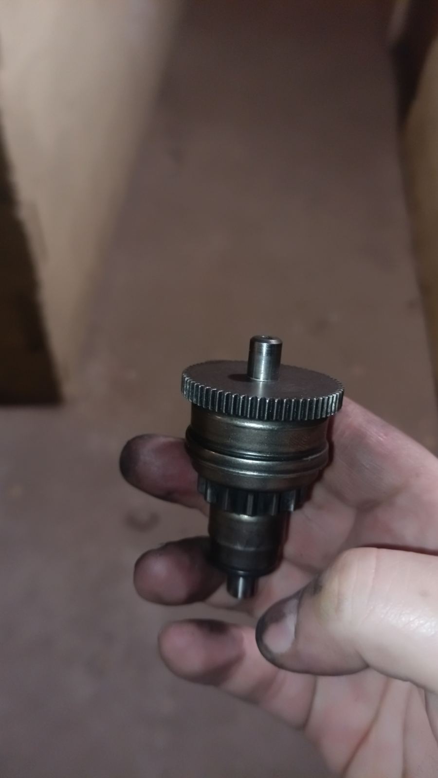

dadidou92 Posté(e) le 19 décembre 2025 Signaler Posté(e) le 19 décembre 2025 Bonjour sur mon matador Eurocka je me suis aperçu qu'il ne veut plus démarrer en gros ça grésille quoi au démarreur donc j'ai tout retiré et je me suis aperçu que le lanceur de démarreur il bouge un tout petit peu comme si là où on le loge c'est ça c'était un peu agrandi j'ai comparé car j'ai les deux mêmes scooter est-ce que vous avez une solution qu'est-ce qui est le mieux à faire pour que le lanceur démarreur soit bien bloqué dans son logement j'ai pas envie de me lancer dans un changement de moteur ou de Carter moi j'ai pensé à la pâte métal remplir le trou d'un peu de pâtes et mettre le lanceur dedans et laisser sécher
fred82000 Posté(e) le 20 décembre 2025 Signaler Posté(e) le 20 décembre 2025 salut prend un pied a coulisse et mesure tes deux pièce celle sur celui ou sa bouge en premier et après celle qui ne bouge pas sur l'autre scooter il se pourrais bien que sa sois pas le carter mais la pièce en elle même qui sois un peu user.
dadidou92 Posté(e) le 20 décembre 2025 Auteur Signaler Posté(e) le 20 décembre 2025 Il y a 7 heures, fred82000 a dit : salut prend un pied a coulisse et mesure tes deux pièce celle sur celui ou sa bouge en premier et après celle qui ne bouge pas sur l'autre scooter il se pourrais bien que sa sois pas le carter mais la pièce en elle même qui sois un peu user. Salut en fait j'ai fait des tests croisés j'ai pris le lanceur je l'ai mis sur l'autre scooter qui va pas et ça bouge aussi alors que sur l'autre ça ne bouge pas donc pour moi ça sera la bague ? En fait il marchait très bien le scooter et j'ai juste pris le variateur parce que l'intérieur c'était cassé donc je l'ai mis sur l'autre scooter et là j'ai racheté un variateur d'occasion et pourtant je crois que ça fait la même chose avec les deux variateurs que j'ai testé aussi donc je pense pas que ce soit le variateur j'ai viré le kick donc j'ai remis la boîte à kick sans rien pour voir si ça venait de là ça fait toujours le même problème et par contre le lanceur il bouge bien à l'intérieur quoi la bague elle bouge pas donc ce n'est pas le carter qui est effrité et pour sortir la bague il faut chauffer c'est ça au tour avec un chalumeau ?
fred82000 Posté(e) le 20 décembre 2025 Signaler Posté(e) le 20 décembre 2025 il faut chauffer et un arrache a inertie si tu as une photo je pourrais mieux voir comment ces fait
