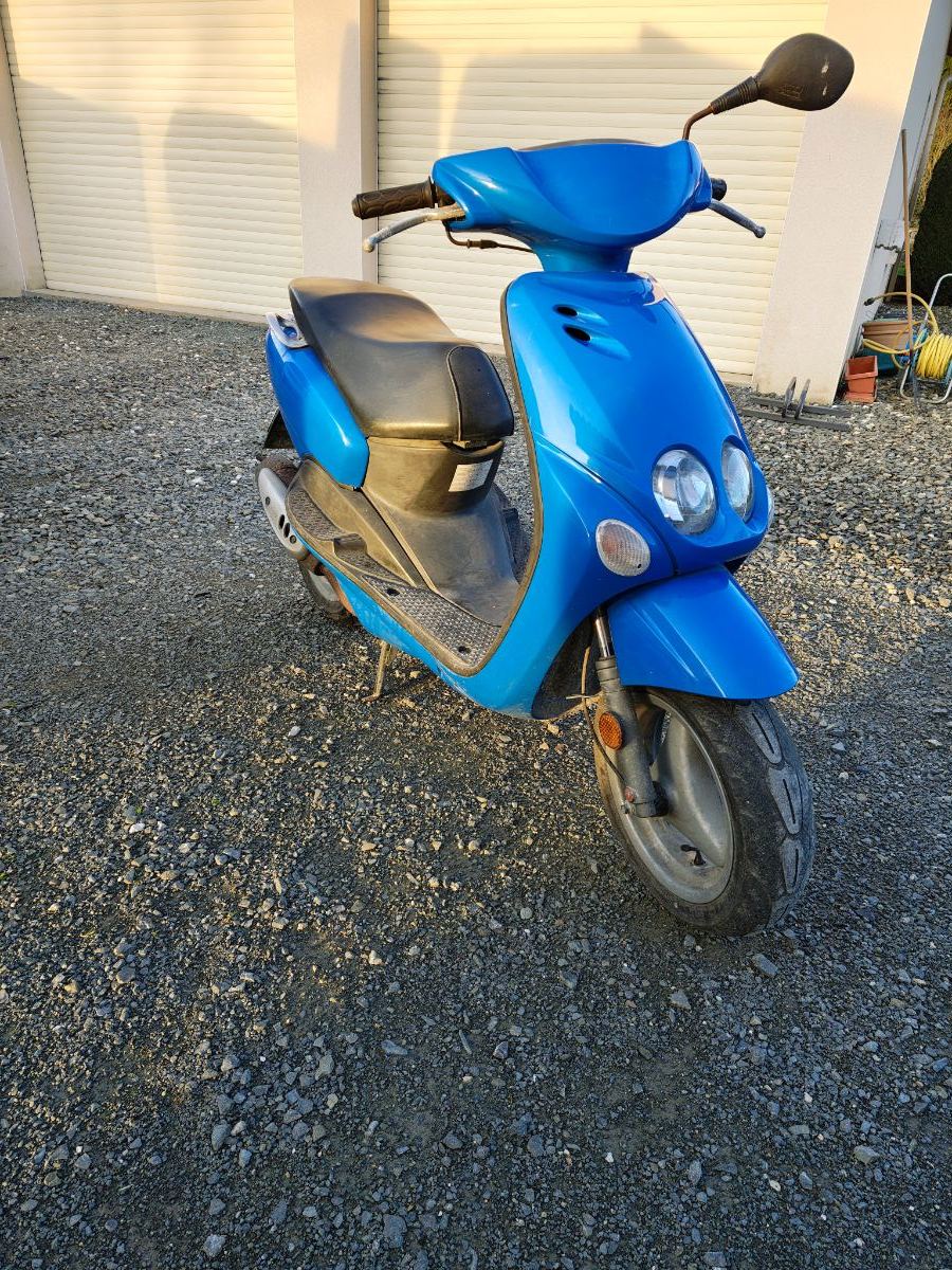

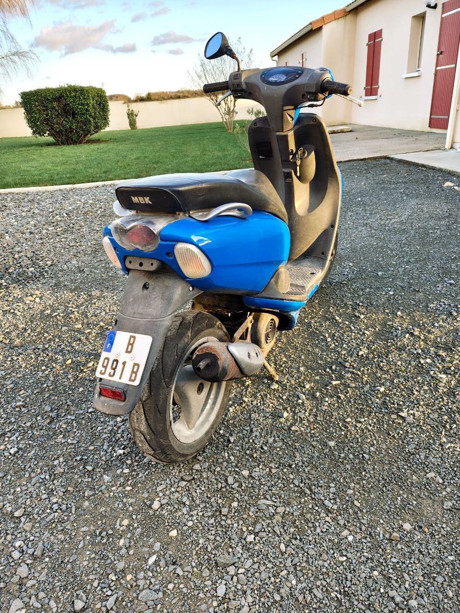

skraper79 Posté(e) le 11 janvier Signaler Posté(e) le 11 janvier Hello à tous J'ai fait une belle acquisition hier, un ovetto de 2004 full origine avec 9000km pour 340 euros 😎 Je compte lui faire une legere prépa pour ma fille. J'ai déja commandé un yasuni z, un variateur malossi. Quels réglages seraient les mieux en termes de galets pour le variateur et de gicleur pour un carburateur d'origine (12 dell orto si je me trompe pas) Merci de vos réponses
