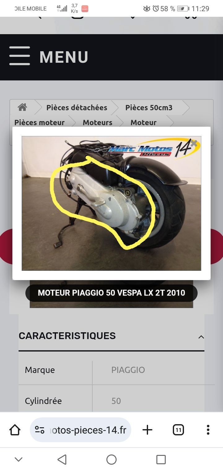

0 Hama1985 Posté(e) le 28 juin Auteur Signaler Posté(e) le 28 juin Le 27/06/2026 à 13:57, fred82000 a dit : salut démontage et contrôle de toutes les pièce on peux pas faire mieux la Pas problème de boîte transmission ? Le 26/01/2026 à 21:47, Alain a dit : Le moteur peut être monté, mais le problème est que ça touchera l'arrière de la coque, et impossible de faire en sorte d'éviter ça. il y a 9 minutes, Hama1985 a dit : Salut mon amis. Pas problème de boîte transmission ?
0 fred82000 Posté(e) le 29 juin Signaler Posté(e) le 29 juin on ne peux pas savoir de ou ça vient ton bruit ces trop vague la en nous disant juste que ça fait un clic coté carter de variation il faut démonter le carter et voir si aucune pièce ne bouge alors quel ne devrais pas de la si sais moteur en rotation que ça fait ce bruit voir si tu peux démarré le moteur sans le carter de kick et arrivé a trouver de quel coté viens ce bruit plus précisément.
0 Alain Posté(e) le 29 juin Signaler Posté(e) le 29 juin Salutations. Ta description est en effet trop vague pour que l'on puisse t'aider correctement. Le bruit est perceptible à quel moment: au ralenti, en poussant le scooter ou en roulant? Une courroie ou des galets usés, la pièce se trouvant au bout de l'axe d'embrayage qui est cassée ou absente, un roulement de transmission à changer... Bref, le mieux est de démonter le couvercle et d'inspecter...
