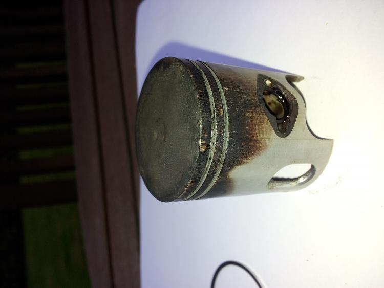

annalisa Posté(e) le 28 mai 2012 Auteur Signaler Partager Posté(e) le 28 mai 2012 je n'ai pas l'impression que la dureté a changé mais j'ai fait une photo du piston ... le cylindre a l'air lui plutôt ok Lien vers le commentaire Partager sur d’autres sites More sharing options...
Bubulle Posté(e) le 28 mai 2012 Signaler Partager Posté(e) le 28 mai 2012 a la tronche du piston je dirai que les segments sont nazes, le mieux est de le changer par sécurité Lien vers le commentaire Partager sur d’autres sites More sharing options...
annalisa Posté(e) le 28 mai 2012 Auteur Signaler Partager Posté(e) le 28 mai 2012 a la tronche du piston je dirai que les segments sont nazes, le mieux est de le changer par sécurité donc piston+segments , par le passé , on appairait le piston avec le cylindre, mais il était chemisé , là c'est un chrome dur ? donc demain je vais voir mon dealer , et il me donne un piston+segments en côte origine? thanks Lien vers le commentaire Partager sur d’autres sites More sharing options...
Parpaing-dans-la-gueule Posté(e) le 28 mai 2012 Signaler Partager Posté(e) le 28 mai 2012 C'est clair et net que tes segments ne sont plus étanches ^^ Lien vers le commentaire Partager sur d’autres sites More sharing options...
