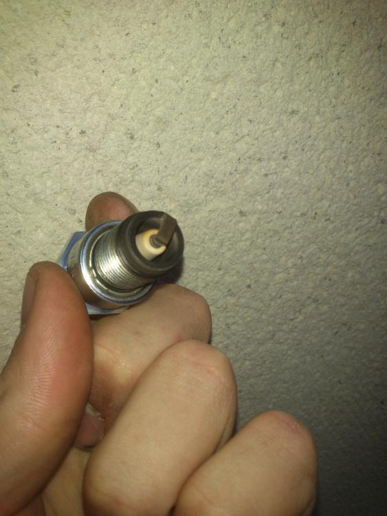

    Ok merci :) mais ma bougie est seiche :( je risque pas de serrer?
  10. Minion
    mécaboîte Gros trou sur derbi (conti chr)
    Oui elle est toute neuve ;) C'est normal que l'isolant de l'électrode reste blanc?
  11. Minion
    Oui je sais ;) je ne pense pas que c'est le gicleur qui me fait ce creux mais je dois (à mon avis) l'augmenté :)
  12. Bonsoir :), Je possède une derbi drd racing entièrement débridé (transmission: 13*53) Ma boîte à air n'est pas préparée (juste un petit truc incurvé avec deux trous qui manque) Je viens d'installer un pot conti chr passage bas avec un gicleur de 98. Quand j’accélère en 1er la moto avance quasiment pas pendant 3 secondes environ puis monte d'un coups à plein régime! Comment résoudre ce problème? Gicleur trop petit? Voici une photo de ma bougie après une petite virée (elle est très seiche)

    Oui fait une pointe avec ton gicleur de 98 ;) Normalement elle sera beige il faudrait un gicleur de 100 je pense ;)
