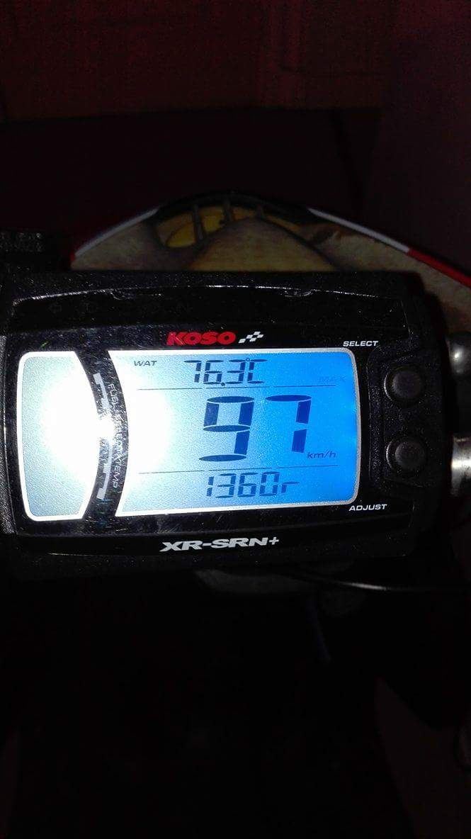

      Une photo de la vitesse réel ( et oui mon compteur est bien régler compteur voiture ) received_138251019952777.jpeg
    4. thierryt
      thierryt
      Salut ta vitesse ne m etonne pas plus que sa par contre ta température je la trouve un peu excessive !!
