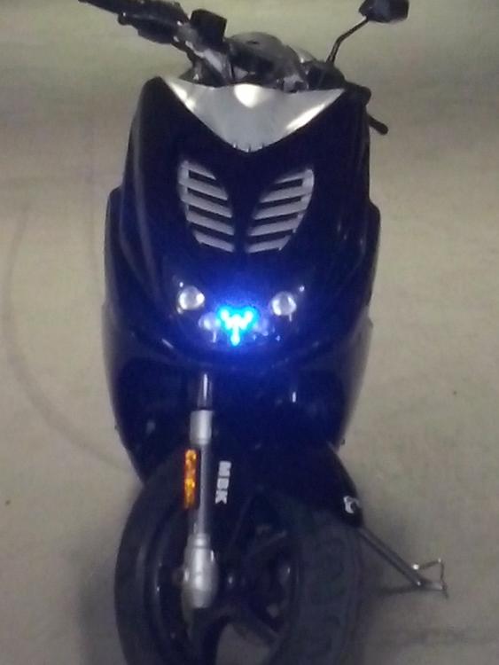

salut tu ne peut pas mettre des ampoules Xenon sur ton marque ( optique ) tu peux installer des halogène type Xenon en 12V35W mais quand je regarde bien ton masque tu a les petite halogène, il t'aurai fallu un masque optique comme celui que j'ai ( je te montre en photo ) -

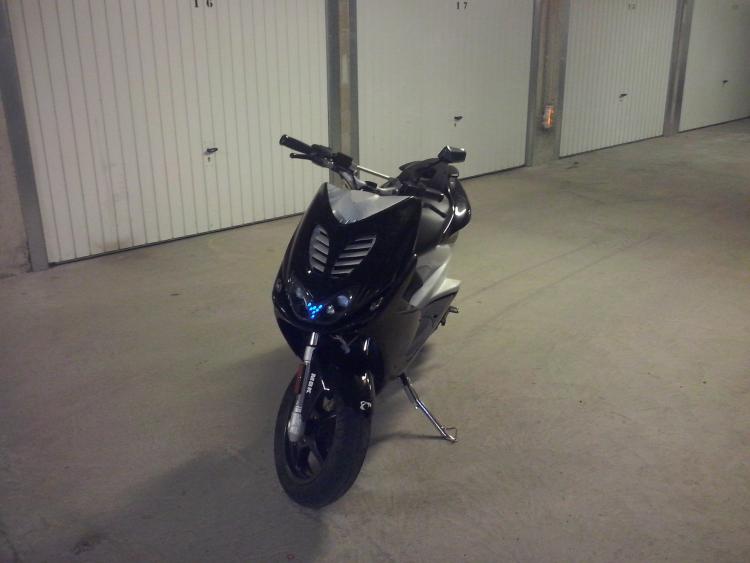

il est de quel année ton Nitro car moi j'ai un Nitro ( comme tu peux le voir en photo ) je n'est pas cette pièces sur mon Nitro -
