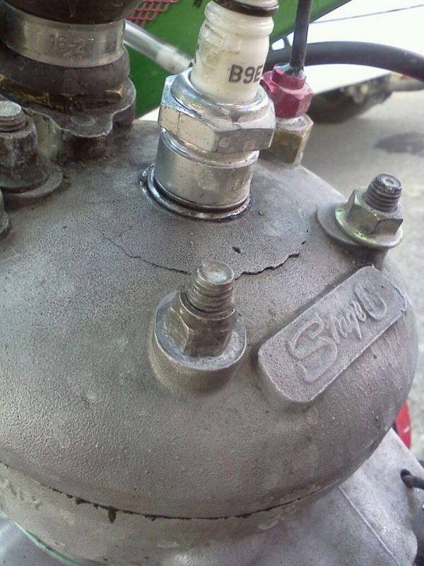

  1. @Docteur JEFF J'ai retrouvé une vielle photo dans une vielle très vielle clée usb.
    Je me suis dit que ça allez te plaire.

      Moi je pense que ça veux rien dire, regard j'ai eu un des premier proto de série du Wicked qui à était commercialiser avant sous un autre nom RPB.
      Cylindre qui avais des défauts de fabrication coulé chez Athena, mauvais balayage, échappement trop petit, donc surchauffe et ensuite basculement du piston qui arrache le nikasil.
      Renvoyer chez SF pour expertise il l'on confirmé et j'ai était rembourser, Bizarrement il est vite sortie des rayons de chez SF pour quelques mois après avoir le Wicked avec une architecture équivalente mais mieux travailler.
      Donc ont sais jamais ce qui ce trame en dessous mais beaucoup de marque utilise leur client pour faire des test.
