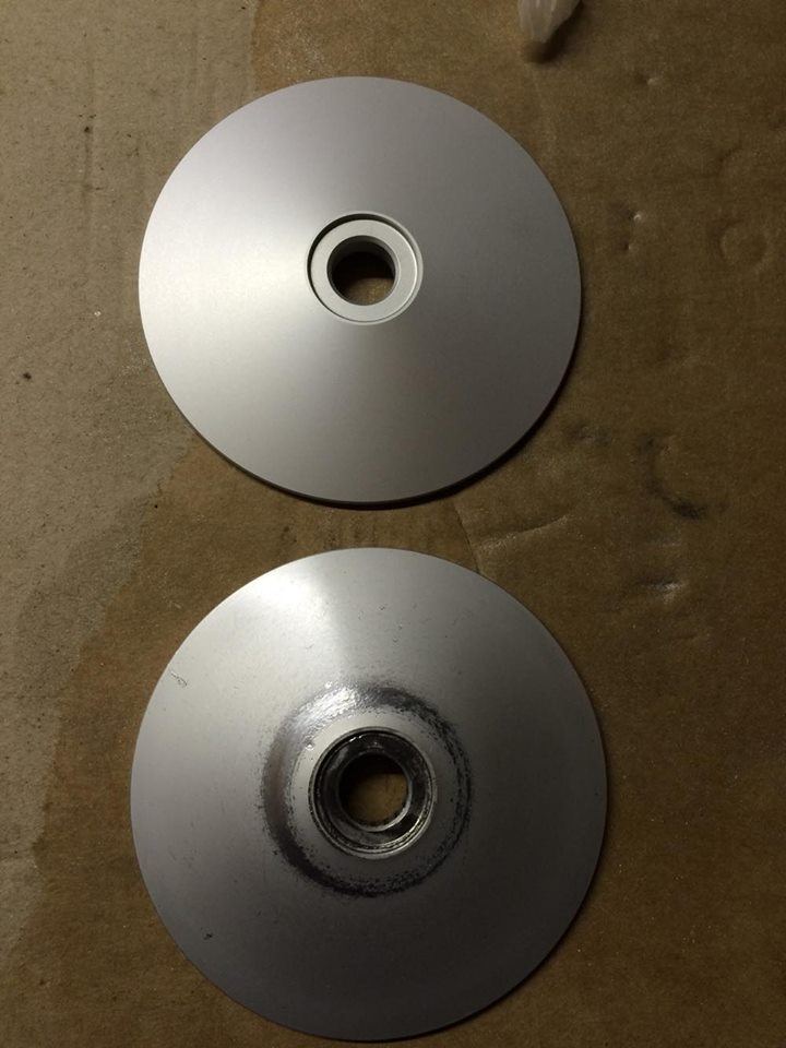

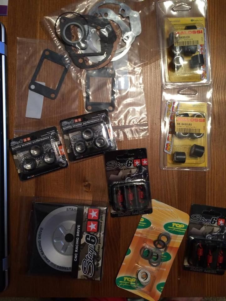

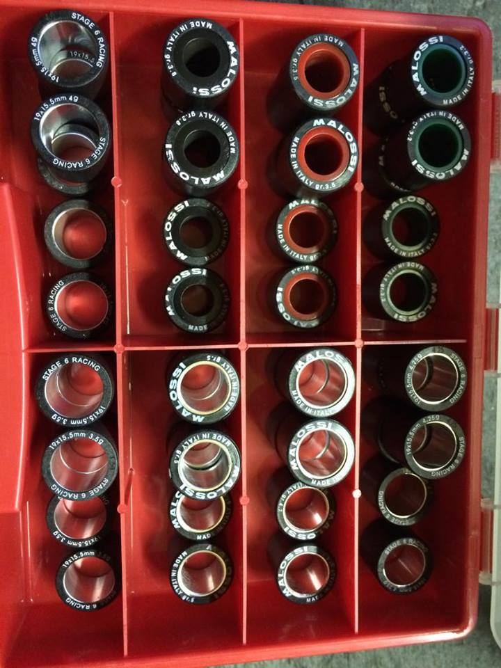

Salut, oui sa allège le compte en banque lol, aujourd'hui j'ai pas fait grand chose, changé les ressort d'embrayage, changé le ressort de poussée, changé les joint torique du correcteur de couple, et bien graissé mon correcteur. J'ai aussi rangé mes galets dans une belle petite boîte , et j'ai fait des photo de ma poulie Stage6. -

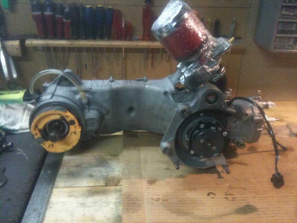

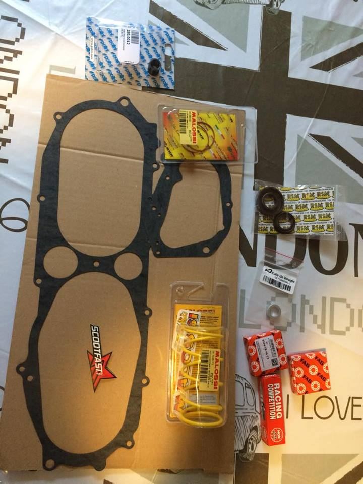

Salut, mes 2 colis son arrivé, se week end je vais rabaissé ma fourche de 1 à 1.5 cm de moins j'ai remarqué que la fourche du nitro à mon frère avait 1 cm de moins que moi alors je veux rabaissé un peu plus lol. Mon cylindre piston et le vilebrequin son partie en contrôle, le vilebrequin va être contrôler et le faux rond sera corrigé, le piston cylindre vont être mesuré voir si le piston et encore bon ou si faut en mettre un plus gros. Je vous met les photos de mes 2 commandes. -

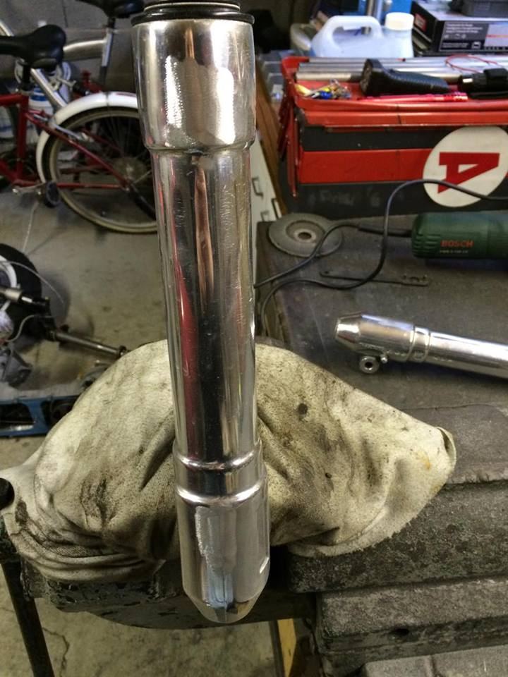

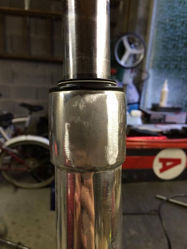

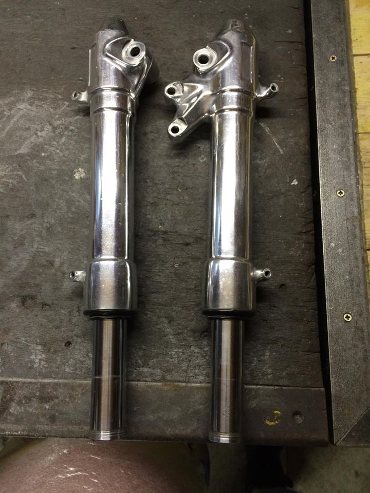

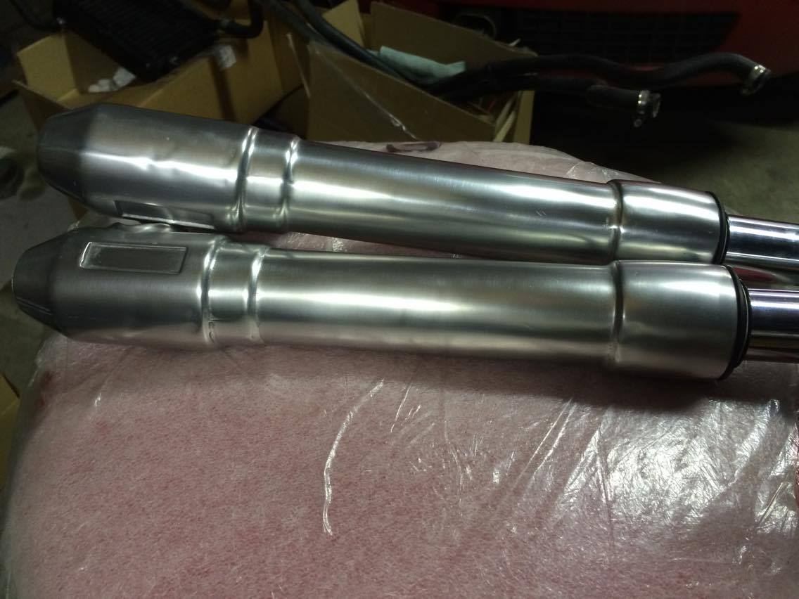

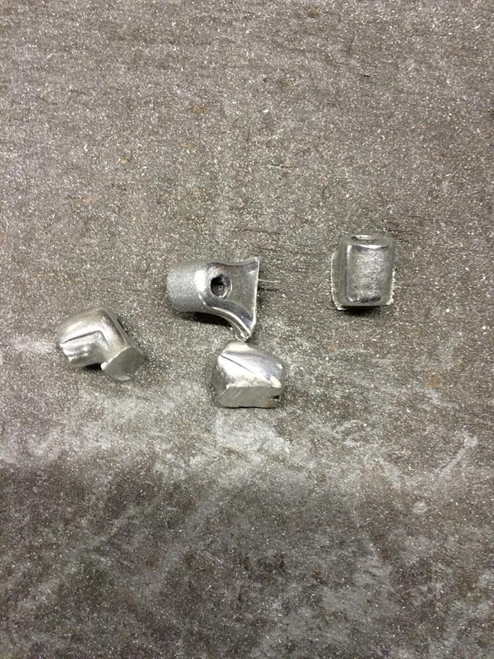

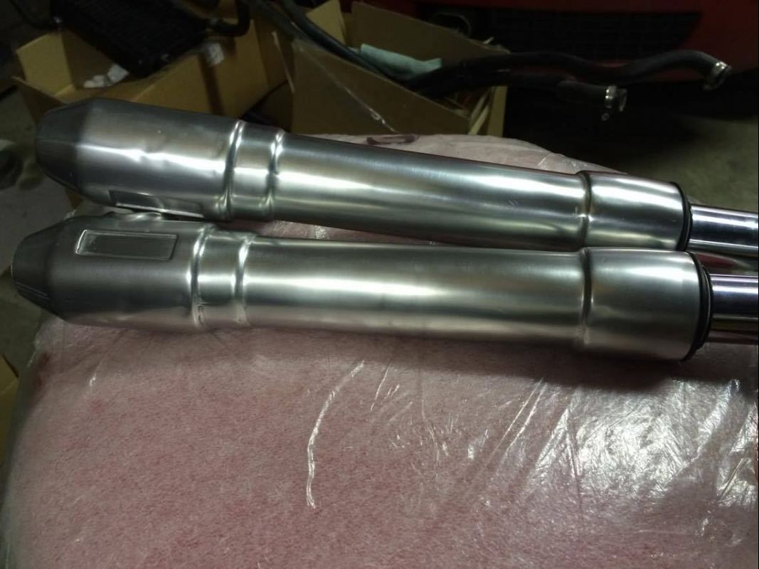

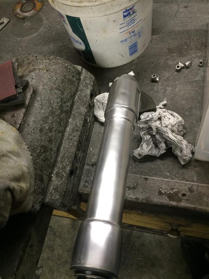

Salut tous le monde, j'ai bien avancé aujourd'hui j'ai bossé 3h sur les fourreaux de fourche, j'ai coupé les 4 fixations, meulé est poli, il me reste plus qu'a passé le belgom. Je vous met les photos comme d'hab et en bonus un autre moteur aussi. -

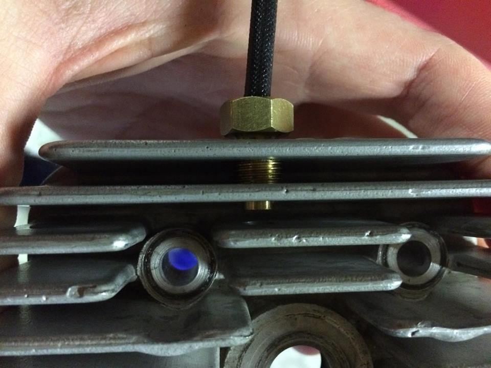

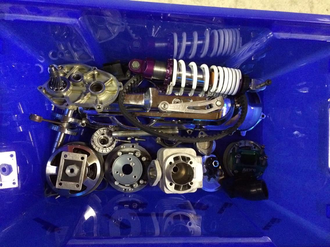

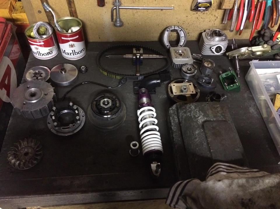

Salut tous le monde, merci jeff lee pour ton com ça fait plaisirs. Je continu de démonté nettoyer ect depuis 3 jours je fais que sa lol, j'ai fait 2 commandes. Tout le moteur et démonté, nettoyer et les pièces son rangé, il me reste juste les 2 carters à nettoyer et repeindre. Pas de surprise en démontant tout et propre, et en bonne états. Je vous dit ce que j'ai commandé, Roulement celeron, joint spy, pochette de joint, segment, cage à aiguille, circlips, joint de carter de kick, joint de carter de transmi, ressort de poussée, ressort d'embrayage, joint de boîte à clapet, bougie ngk 105 culot long donc j'ai acheté un cale pour mettre sous la bougie car ma culasse et culot court, joint torique pour le correcteur mhr, Poulie de variateur Stage6, la mienne montre des signes d'usure, et des rondelle pour calé le variateur. Sinon j'ai percé ma culasse pour placé une sonde de température, je vous mets les photos : -
