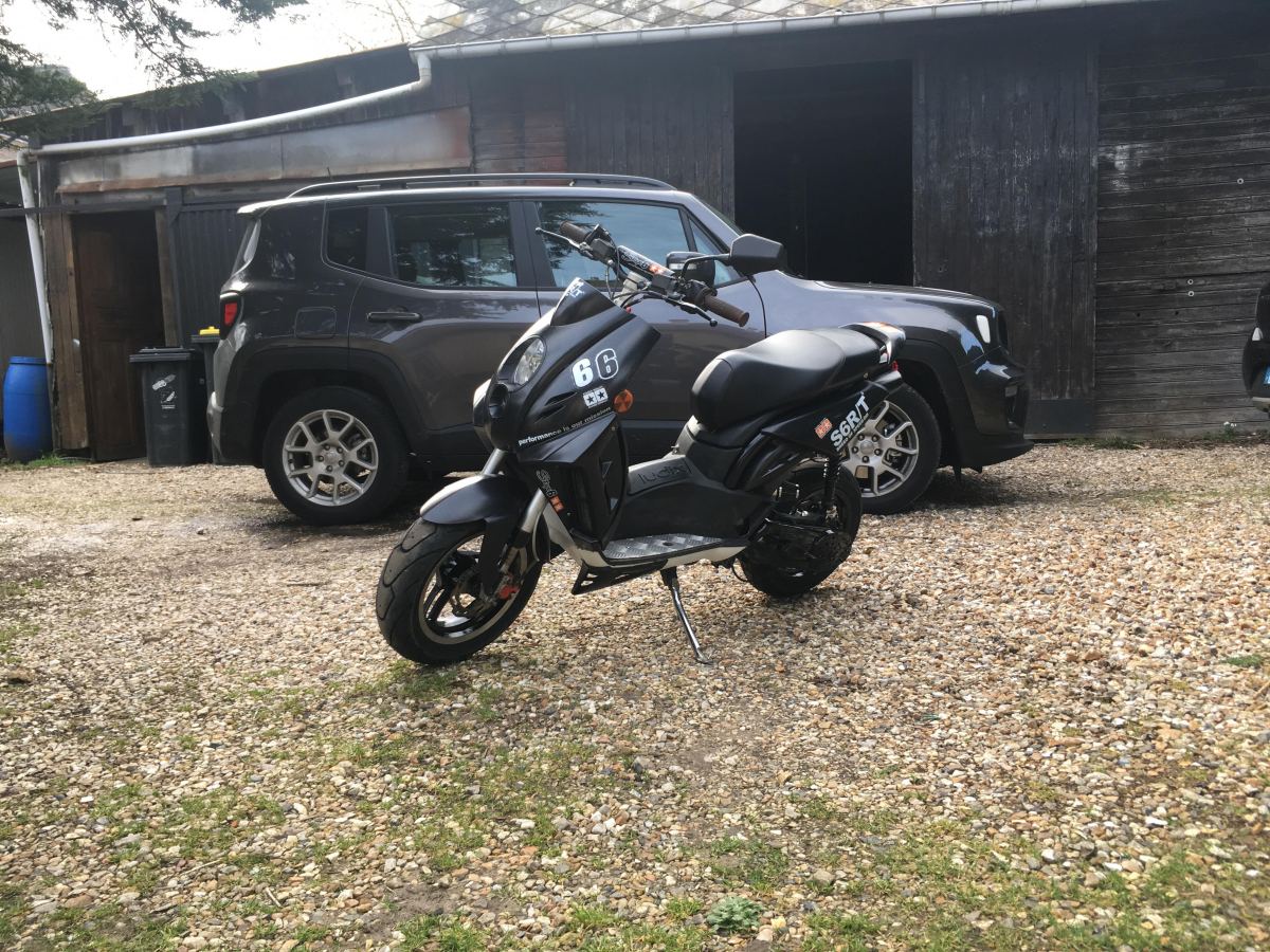

  16. BOOOM projet terminé reglé  pret a tourner des avis =P ?

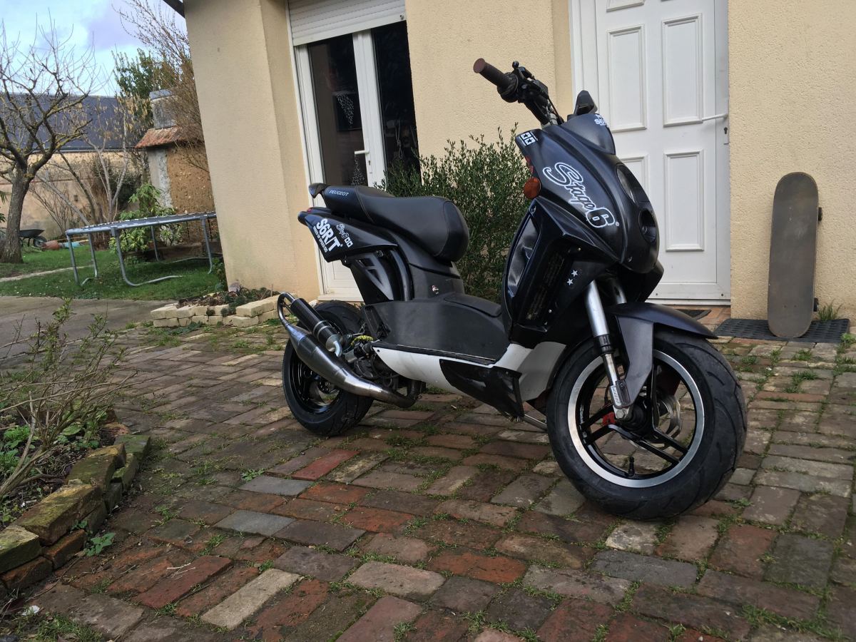

    yo les guys du nouveau =P j'ai reçu une ptite commande avec des pneu michelin booper en 120/70/12 et 130/70/12 il serons monté demain vous avez déja test ces pneus ??? , s'il y as un rayon de soleil j'essaie de vous faire une vidéo dans le week, du nouveau aussi , j'ai réussi a adapter une boîte a clapet v force top perf de nitro ça passe impecc je fais des essai demain et je monte un embrayage doppler sx 86 demain et je regle tout ça aux peitit oignons (la varia vas tourner aux alentours des 3,9 g ) je remonte le carburateur de 30 pwk aussi demain .. je ne sais pas dutout avec quel gicleur commencer ni quelle aiguille ... si vous avez des avis actuellement sur le 24 sunworld je suis en gicleur de 130

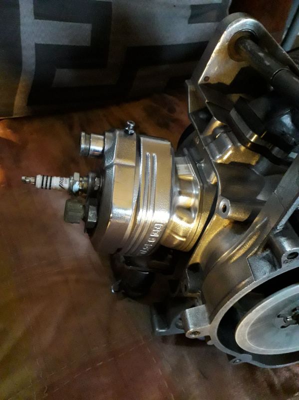

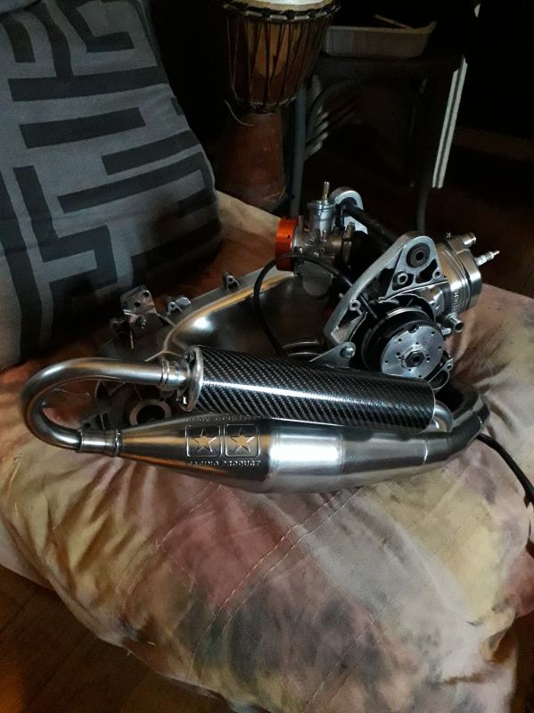

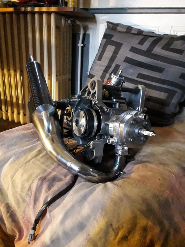

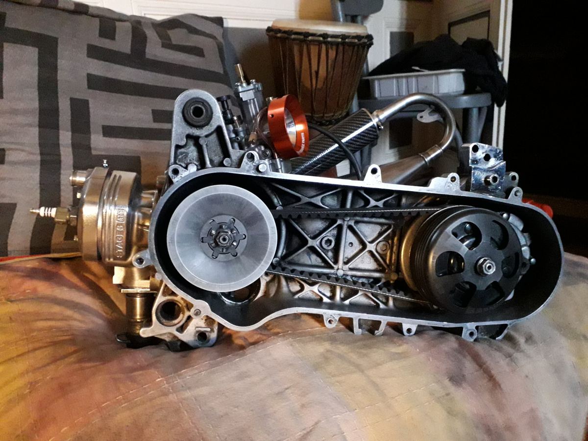

    petite série de photo du bloc moteur du blaster en cour de révision pour le plaisir des yeux
