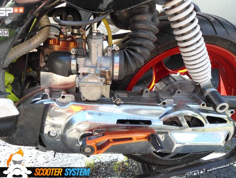

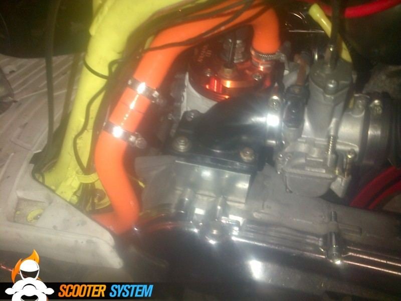

      le kit tcr est trop chere pour les perfs qu'il donne (sur Minarelli vertical) comme j'ai dit plus haut , aux banc il sort autant que le R/T monter sur bloc booster et qu'un mxs racing prépa (en AC) dans les 15 cv . aux prix du kit tcr , tu peux te monter un bm de nitro avec de bonne pieces. et ça seras plus perfo.
    4. jimmy@
      jimmy@
       le 70 R/T sur booster citer plus haut :
      perso-21511-6dbe0618.jpg.9258aea8e3bc152c5d90e7572b153168.jpgperso-21511-8dcd939b.jpg.fdc5748dfa1e5406f02b27f181827b4e.jpg
