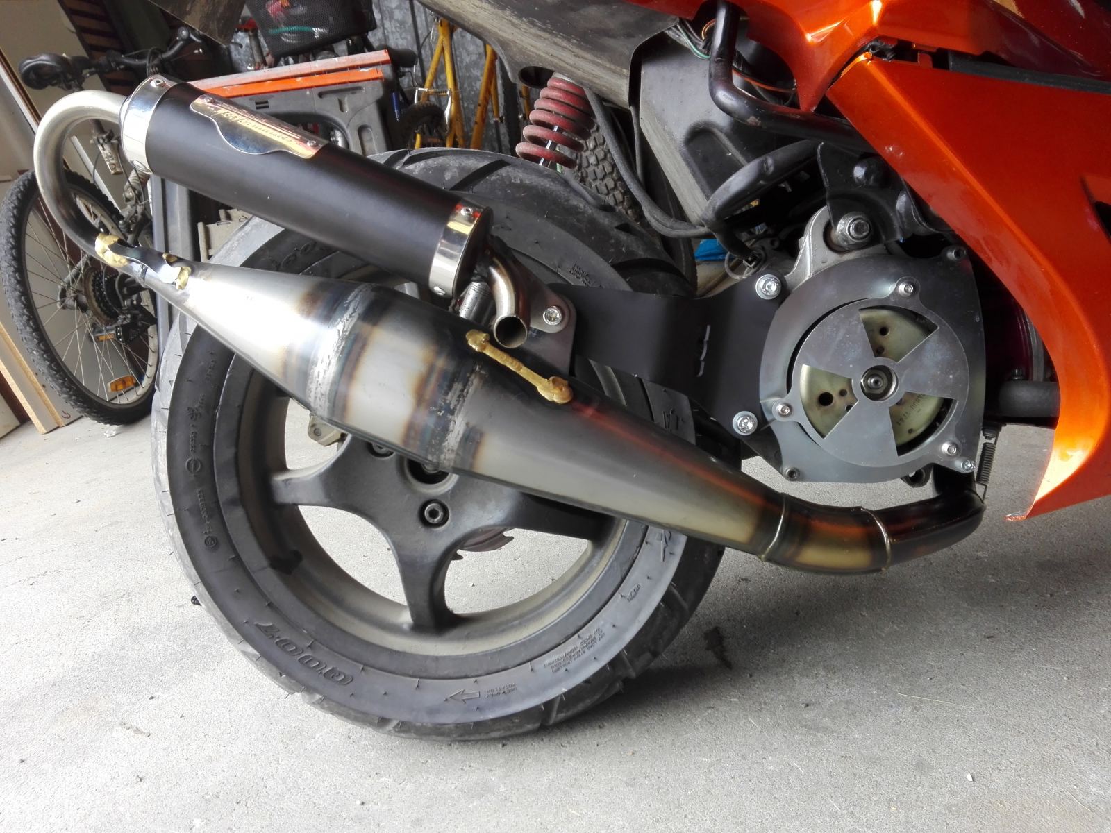

  12. 20 km avec le pot top perf nardo 2 et le support de cartouche à cassé :(

    2. RyDeR_3.i
      RyDeR_3.i
      rien de méchant... re soude sa et puis basta !
    3. Tkroro
      Tkroro
      Bah je préfère voir avec le sac car le pot est neuf...
    4. dada65
      dada65
      OUI c'est mieux contact le SAV :)
