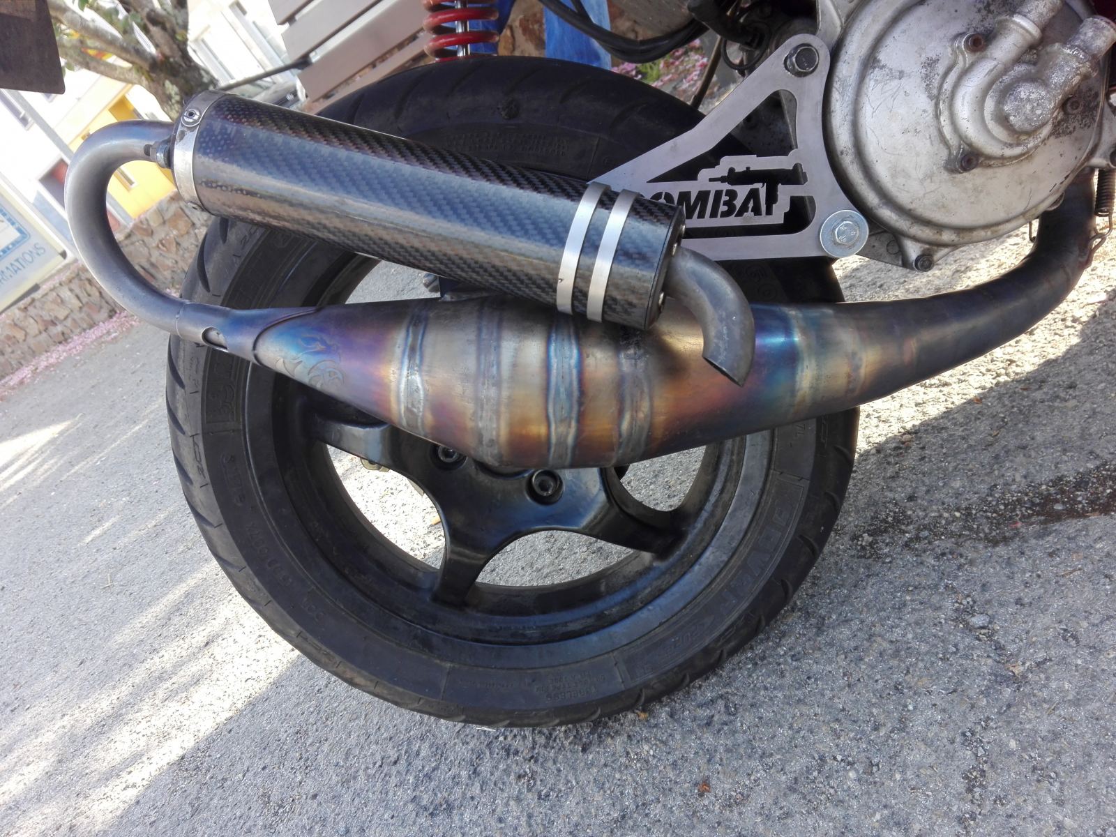

  11. Salut à tous je voulais connaître la valeur du pot polini for race 2 pour am6 car on me le propose contre mon voca combat en photo ci dessous
    Merci ;)
