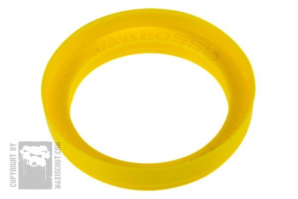

      Non poussé rouge et embrayage jaune

  22. Oui justement je l ai monter direct avec l embrayage delta clutch mais je vois qu il y a un léger jeux du guide dans l embrayage j avais déjà le problème avec l embrayage Stage6 donc j'ai pris le guide malossi ça a reduit mais c était toujours la donc j'ai commander le delta clutch ça a encore reduit les vibration mais sa vibre encore je sait plus quoi faire On voit que la parti en contact avec l embrayage est plus etroite que la parti qui reçois le ressort peut être que sans la bague jaune mon ressort n aurais plus de jeux ?
