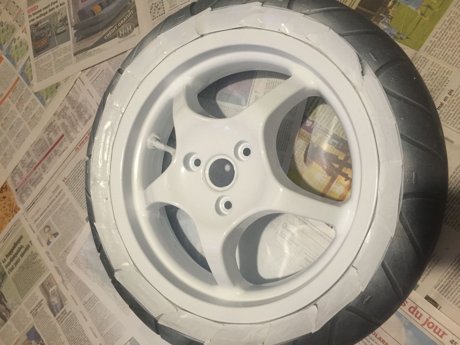

  7. Salut les amis voici donc le nitro remnter avec les jante blanche
    vous en pensser quoi les amis ?
    1. Afficher les commentaires précedents  25 en plus
    2. fred82000
      fred82000
      je pense oui que ça sera correct a voir quand tu testera ce que sa donne
    3. thierryt
      thierryt
      Ouep je vais tester mais pas se soir la fleme lol demain et après demain non plus formation gaz et visite medicale et je commence le taf le 5 j espere le faire avant sa et pour octobre peut être un nouveau projet.....
    4. iLLogicaL (Florian)
      iLLogicaL (Florian)
      Pour liserer si il est assez fin laisse un peu de Blanc entre le pneu non ?
      Je me demande ce que sa donne si le bord de jante est poli et interieur Blanc

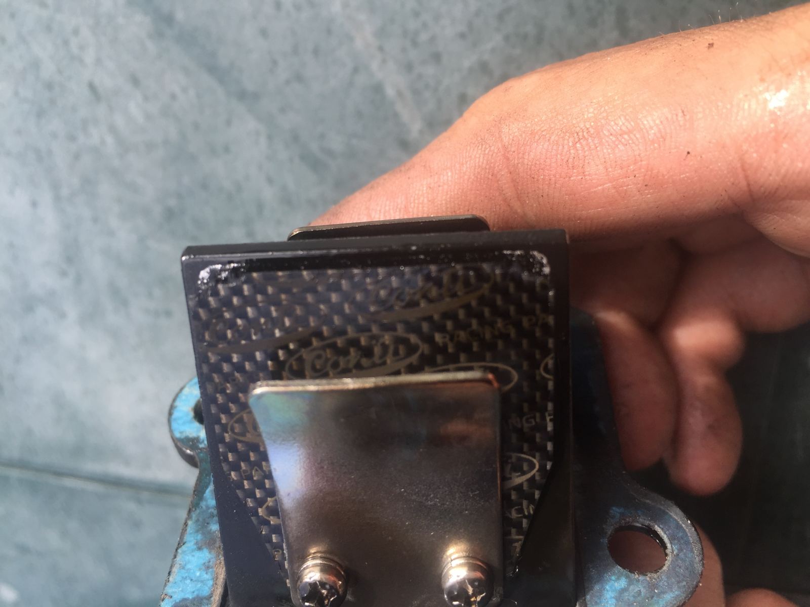

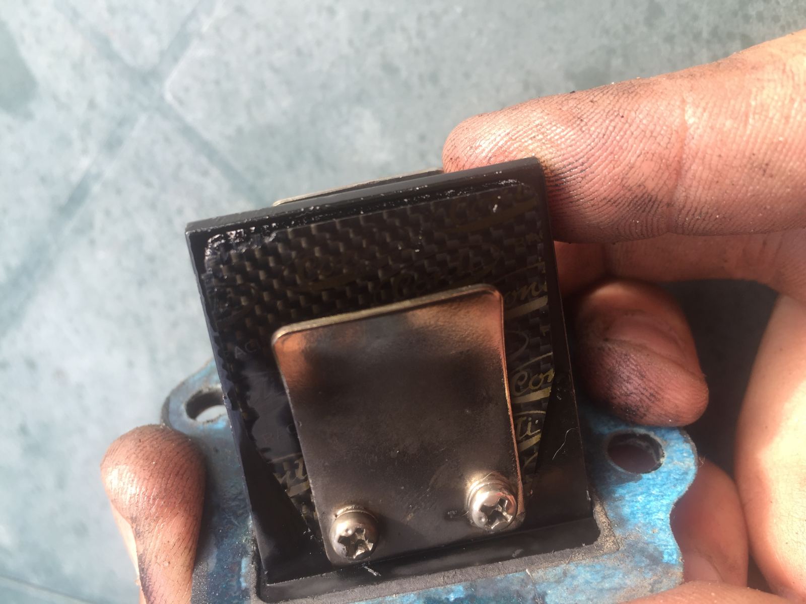

  13. Salut je viens de retrouver un boîte a clapet dans mes sac de pieces elle était monter avec des lamelle conti en 0,30 et j avais des lamelle sans marque en 0,35 avec les deux j en est fait une
    1ere question quelqun peut me donner la marque de cette boîte a clapet ? Conti chr ? Crx ? Autre ?
    2eme question ece que c'est lamelle 0,35 sans marque vont passer tourner comme il faut sur le nitro en 70 street race ?
    Merci d avance les amis
    2. tomMpower
      tomMpower
      C'est une type origine améliorer donc bon sa ira même une bonne origine avec lamelle carbone .....

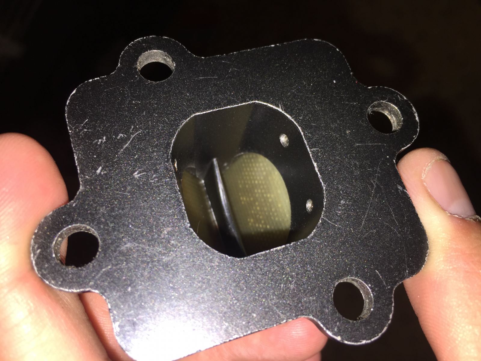

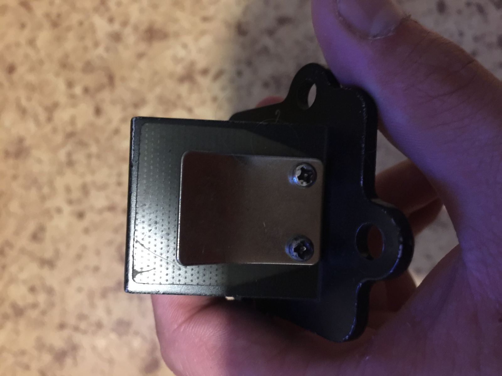

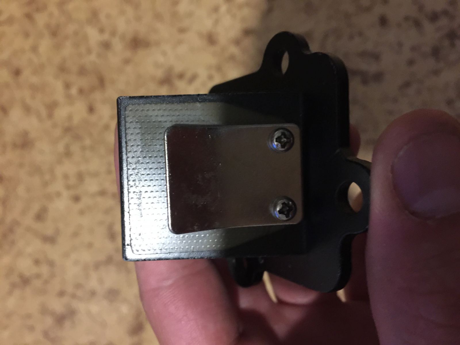

  16. Des avis sur l'usure de cette boîte a clapet
    1. Afficher les commentaires précedents  10 en plus
    2. tomMpower
      tomMpower
      Oe dans se cas va falloir acheter le pack lammelle avec a moins quel soit fournis ^^ .
    3. thierryt
      thierryt
      Non pas fourni par contre polini font des  jeux de lamelle en 0,30 et 0,35 dans la même pochette ça peut être interressant
    4. tomMpower
