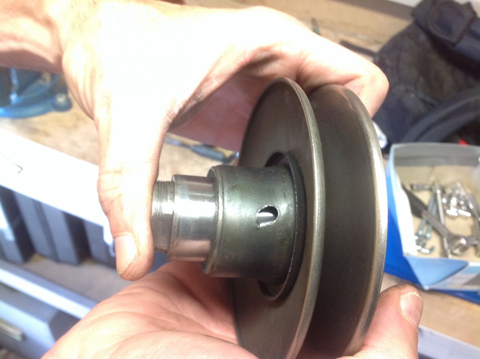

H4lfg0d_74 a répondu à un(e) question de H4lfg0d_74 dans Variation et transmission
Ok, merci je vais essayer de regarder ca demain parce que la je dois partie et je vous tiens au courant. la pièce que tu me dis tu es sur que c'est juste ca qu'il faut changer? Parce que si oui j'ai un autre correcteur chez moi donc je peux le récuperee dessus -
Bon ba j'ai regarder sur le site ils disent qu'il faut une copie comme quoi il a ete monte par un pro donc la garantie c'est mort, sinon maintenant c'est sur que la roue tourne plus sur la béquille elle tourne plus du tout je ne sais pas pourquoi -

H4lfg0d_74 a posté une question dans Variation et transmission
Bonjour à tous, suite à un problème de comportement j'ai démonté ma varitation et j'ai remarqué un defaut sur mon correcteur de couple. c'est un "bout de métal" qui a sauté, je l'ai donc enlevé mais ca le laisse un trou que j'ai limé. je voulais savoir si je pouvais remonter comme ça ou si il fallait que j'en achète un nouveau. surtout sachant que j'ai acheté le correcteur en début d'année donc peut être garantie Sur ce bonne journée et profitez du beau temps Bon, j'ai remonté en attendant pour voir mais j'ai toujours le même problème, a savoir la roue tourne quand je suis sur la béquille et donc j'ai pas de patate pourtant d'après moi tout est correctement monter si vous avez des idees je suis preneur... -
