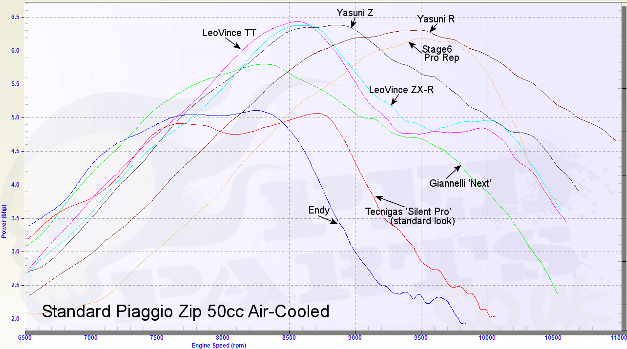

  1. un 70 cc fonte dit sport va très bien comme un malossi ou un polini le variateur l'embrayage et le carburateur ne seront qu 'un gain minime sur petite configuration pour un cout elevée sourtout sur piaggio ou le variateur et un grande plage d'origine et le carburateur un 17.5 un kit le scooter prendra un coup de pied au cul pour un coup moindre ( 160€ environ (kit + réglage ) si tu veux comparé les gains voilà les courbes sur un zip ( même moteur de stalker) tu peux te referer au pot technigas silent pro qui est pot type origine comme le tien http://www.pedparts.co.uk/c/asset/sports-pipe-blog/50cc.png pour moteur origine 5.0 cv a tout cassé http://www.pedparts.co.uk/c/asset/sports-pipe-blog/70ccMalossi.png avec malossi 70 sport

  6. pas cher qui marche très bien les leovince tt et zx qui on le petit plus de venir avec les réglage(galets + embrayage) sinon après tu as les yasuni Z ou R

  12. pour t'aider a choisir ton pot voici pour un zip en kit origine (motorforce) débridée de partout (cdi bride a 10 000 rpm stock) attention ce sont des courbes en variation "libre"(comme si le scoot avait une boîte en gros pour voir la puissance selon le régime) c'est sur le site de pedparts.uk section guide si tu veux lire l'article tout ces pots sont testé sur des kits 70 aussi ) pour ton pote c'est révision complète ++
