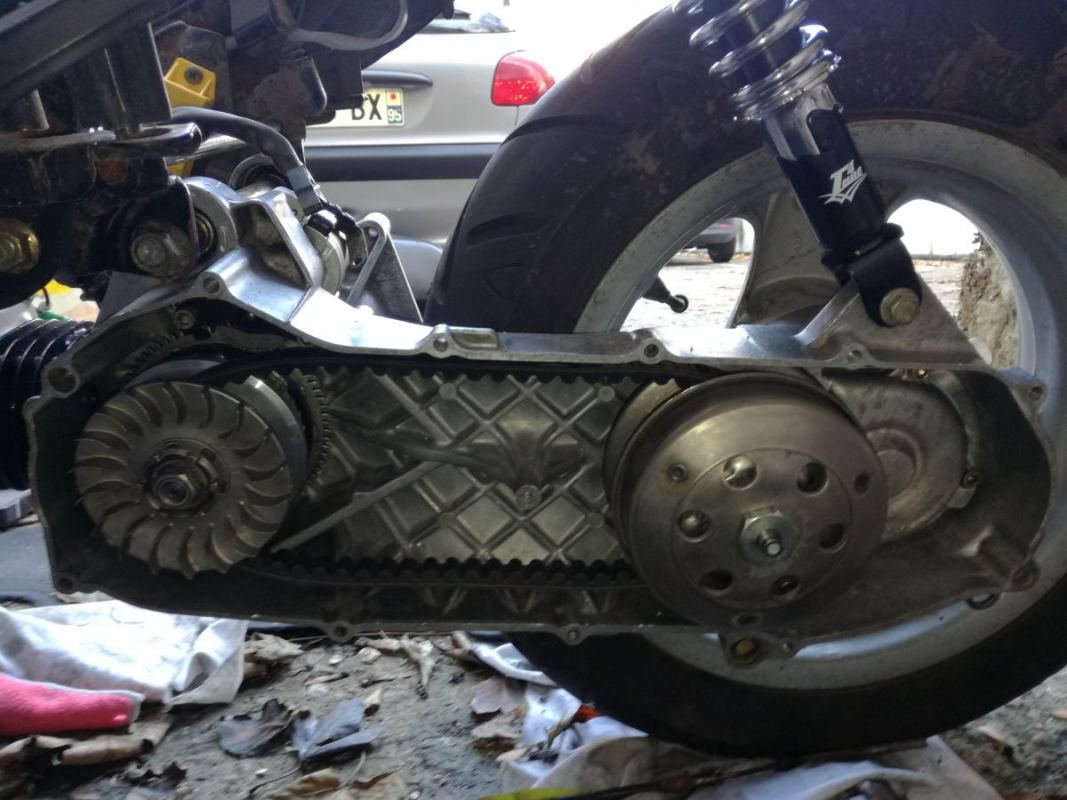

Bon d instinct j'ai mis la plus fine vers carter, et la plus épaisse derrière écrou de roue. Correcteur et variateur nettoyer Au lieu du rouge 32kg j'ai mis le vert 29kg... avant j avais le jaune 26kg. Je vais voir comment réagi le scooter et je verrai si au final je met le rouge. Ca y est c'est parti Montage commencé, avec changement d amortisseur. Montage bloc Montage roue, avant un petit nettoyage de celle ci Remontage variateur galet naraku 5,5g et correcteur top performance avec ressort 29kg vert, embrayage malossi fly ressort embrayage jaune malossi. Une petite bierre et c'est reparti !! Avec modération bien sûr -

Bonjour Merci c'est ce que j'ai fait du coup. Petite question j'ai 2 rondelle pour la roue une fine une épaisse laquelle va sur le carter s'il vous plaît ? -

A votre avis laquelle est la plus raide ? Je ne sais pas si vs allez voir sur la photo. Mais celle ou il y a déjà les taquet, n'est pas courbé mais penche un peu plus alors que l autre est plus droite. Donc celle plus droite, celle plus raide ? -

Ca roule , merci Encore une question les gars après je boit un sky et au boulot pour la prochaine étape. Variateur, embrayage, correcteur, galet, ressort, nettoyage, graissage, montage.. Donc ma question J'ai acheté des galet naraku es ce bien ? Il y a un côté habituellement sur les galets mais pas la, dans quel sens alors vont il ? -
