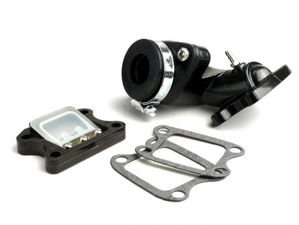

Salut merci @John27 de m'avoir mentionné. Ce modele de scoot utilise un carburateur gurtner de 12mm avec une pipe alu. Le carburateur est serré a l'aide de visse. après tu as des pieces a la becanerie comme des pipes adaptables. Tu as des system big valve aussi. Le mieux si tu es d'origine est de mettre cet pipe admission. Avec un ptit carburateur de 17,5mm même 19mm montage souple je vends pas mal de pieces de speedfight si sa t'interresse fais moi signe -
