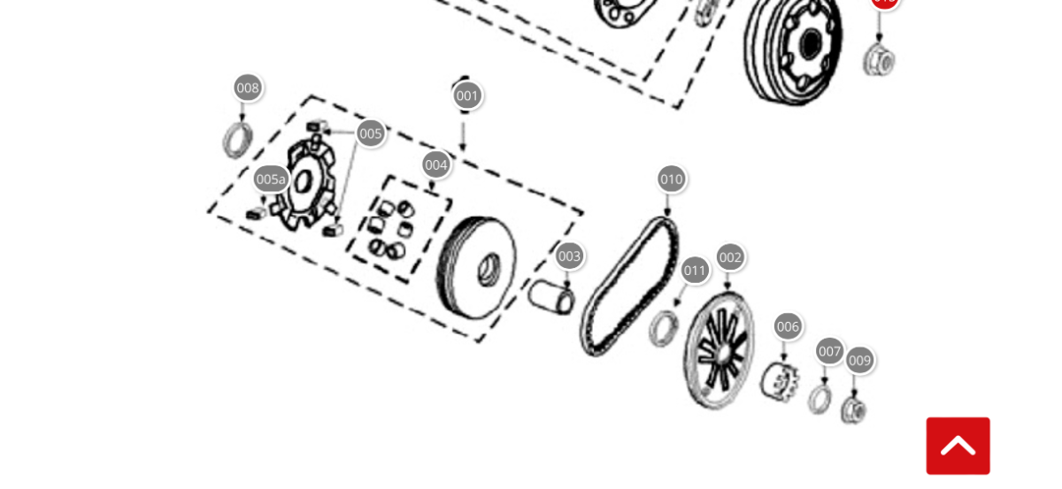

  10. Un magnifique tutoriel vaut mille mots Chaque poids de galets, ressort embrayage et différend selon la configuration
  11. Effectivement usure anormal des galets je te conseils de suivre ce tutoriel à la lettre prend bien le temps de faire comme il dit super tutoriel , une fois que toutes ta variation sera régler au petit oignon on y verra plus clair sur le problème
  12. Par contre on dirait que ton soucis apparaît à chaud j’espère que tu n’as pas une prise d’air quelque pars
  13. Si tu as l’ancienne essaie de mesurer la largeur et comparer avec la neuve Mais si je comprends bien c’est à chaud que le problème survient ???? ressort de poussée et d’embrayage c’est de l’origine ? paut être qu’avec ta photo du variateur ce soir on comprendra mieux les soucis
  14. Ok donc le montage paraît niquel c’est une courroie neuve ?
  15. C’est la rondelle que j’ai entouré que tu pense être une bride ?
  16. Salut ralenti trop élevé probablement .

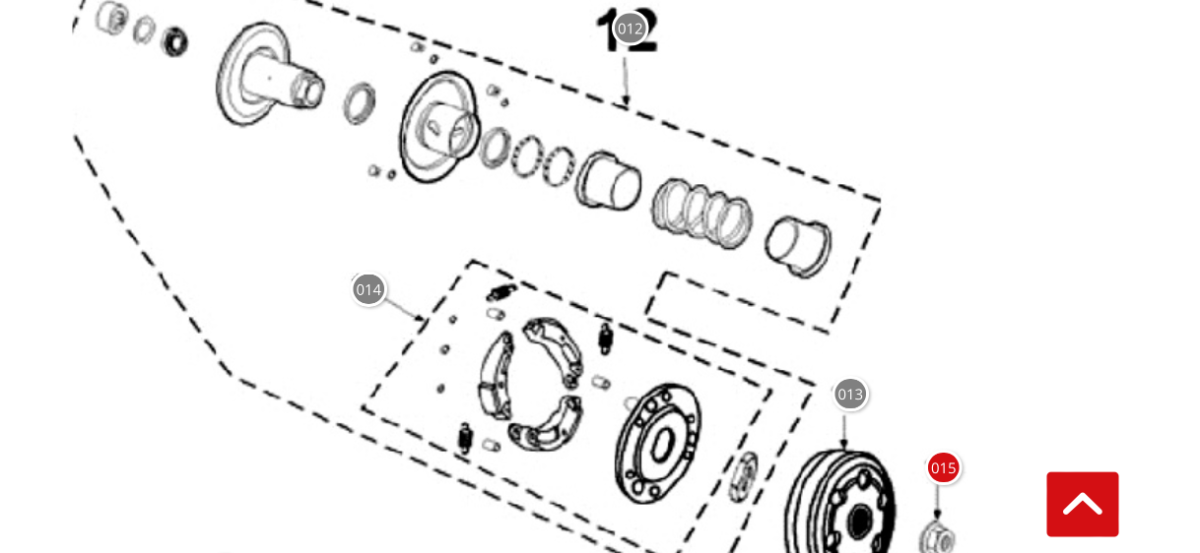

  17. Salut vérifie qu’il manque aucune rondelle et que le montage est bon normalement c’est le bon éclate pour le modèle de ton scoot
  18. Salut regarde si le montage est bon déjà C’est une vue éclatée d’un speedfight3 50 lc donc se doit être le même montage que toi as tu un lien du variateur que tu as acheté
