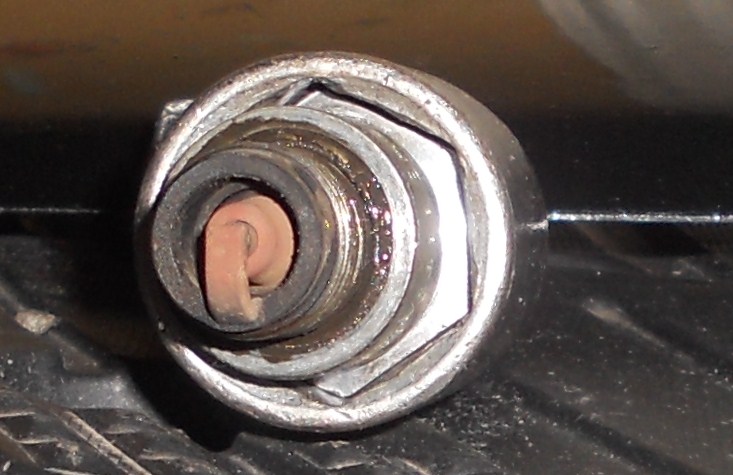

    scooter mbk - yamaha couleur de bougie
    uuuuppppppppp s'il vous plaît
  13. oui voilà après tu regarde ta bougie pour voir si elle est toujours noir
  14. ok ok oui faudra revoir la variation ensuite
  15. oui ca devrait mieux tourner avec le rond en caoutchouc faut voir aussi la vis de richesse est a combient moi avec ce raccord ma vis de richesse est a 1 tours 3/4 est c'est nikel pour le gicleur il faut être un peu riche oui vaut mieux la bougie noir est c'est bon mes pas imbiber d essence pour l huile avec la pompe oui mes il faut remettre de l essence sans huile sinon ca sera trop huileux est ca clac les bougie pour la vis de richesse tu la vis à fond sans forcer pour pas abîmer la conique de la vis est tu desserre de 1 tours et demi voir un tours 3/4 a chaud tu fait un tours avec est quand il est chaud tu le regle sinon plus simple quand il est chaud tu mes le ralentie à fond il va monter dans les tours avec la vis de richesse tu devisse il va monter de plus en plus haut est quand il monte plus fait comme une baisse tres significatif tu revient en arrière de 1/8 même pas 1/4 est tu voit ou il est le mieux est devisse ton ralentie a plus bas sans qu il cale est c'est bon tu test est tu voit comment il ce comporte
  16. oui pour l huile du 2% 2.5% pas plus pour 5 litre d essence
  17. oui il as trop dhuile ce qui fait que tes bougie lâche test le raccord que l on ta filer sans changer le gicleur pour voir ceux que ca donne est tes bougie sont bonne c'est seulement quelle sont noyer tu la trempe dans l essence est tu l essui avec un chiffon sec est elle remarche sinon vide ton réservoir est tu fait le mélange toi même dans ton réservoir 2 % je croit d huile a comfirmer est tu regle bien ton carburateur c'est quoi ta configuration ? boîte à air cornet ? a l interieur de ta boîte à air c'est comment un raccord qui par as 90 degrer ou juste un rond en caoutchouc ?
  18. bougie noir test un gicleur de 5 point en dessous tu utilise de l huile dans ton réservoir avec la pompe a huile ? les 2 quoi non ?
  19. alex du 59
    trop riche trop pauvre pour vous des avis s'il vous plaît
    bonjour a tous voilà je voudrais des avis sur la couleur de ma bougie elle est rouge avec un tout petit peu de point blanc est elle est seche voilà merci
