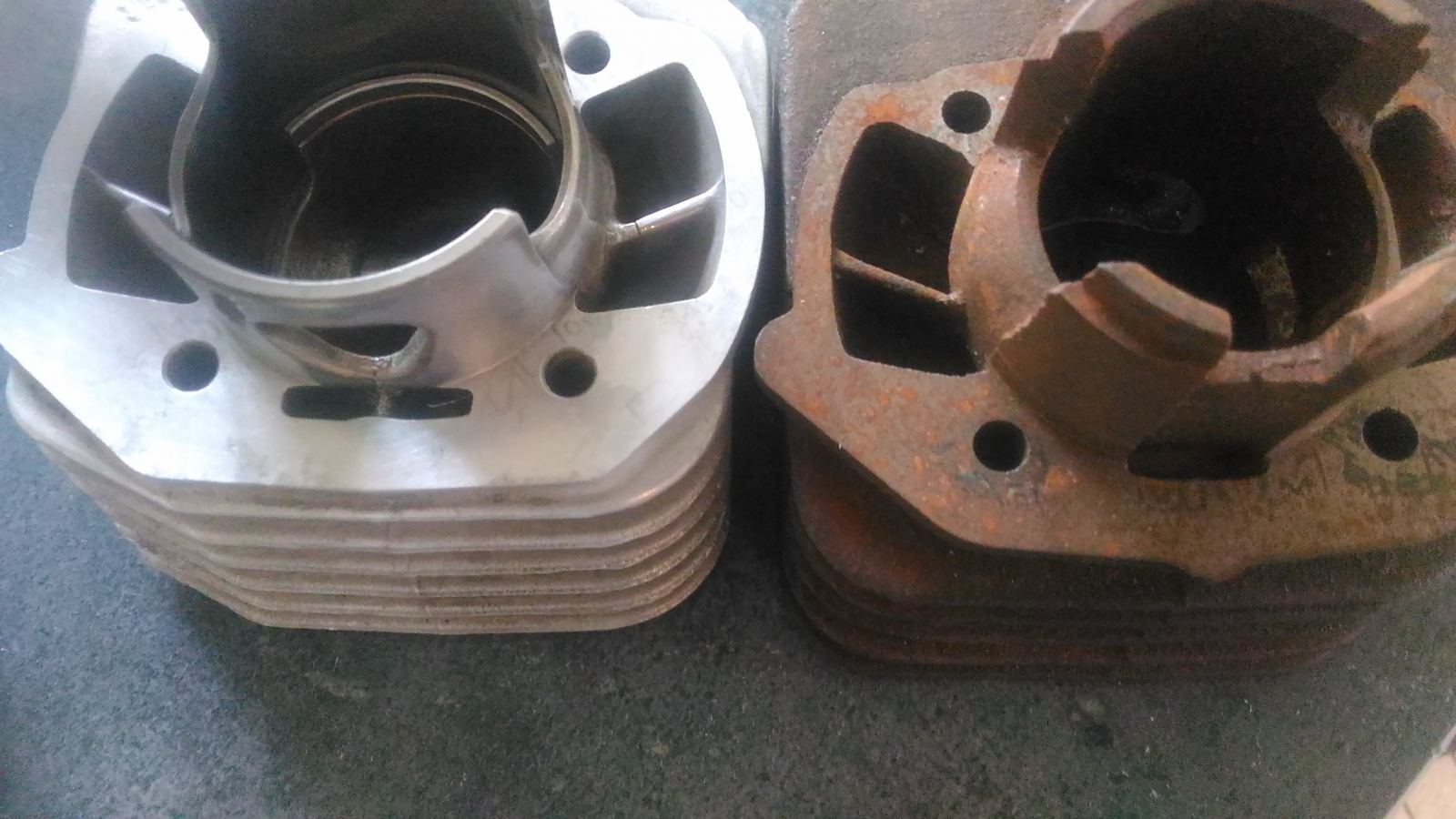

    Bonjour , voici quelques nouvelle de mon scoot... Bon le kit 70 N'existe plus depuis un bon moment maintenant serrage a cause d'un circlipss qui s'etais barré pourquoi comment j'ai jamais eux la solution.... a ce jour je vient de ravoir une panne avec mon scoot voir dans la rubrique panne... Demain je vais ouvrir mon moteur et y monté ca.... Ont verras ce que ça vaut....Un kit 70 fonte Naraku , j'ai dejas ébavuré de partout le cylindre , a ce prix la faller pas s'attendre a du propre comme malossi lol....

    Bonjour , Voici la réponse a ma panne de presserage....J'ai remis mon kit 70 malossi. Prise d'air au niveau de la culasse sur le cylindre d'origine joint de culasse abîmé...c'est ma faute je les pas changé par un neuf je l'ais payé lol.... Je vous rassure sur mon malossi 70 j'ai remis des joint neuf et bizarrement pour ceux qui ont suivit dans mon projet tunning c'est drôle ma bougie re vas sur ma culasse neuf lol....
