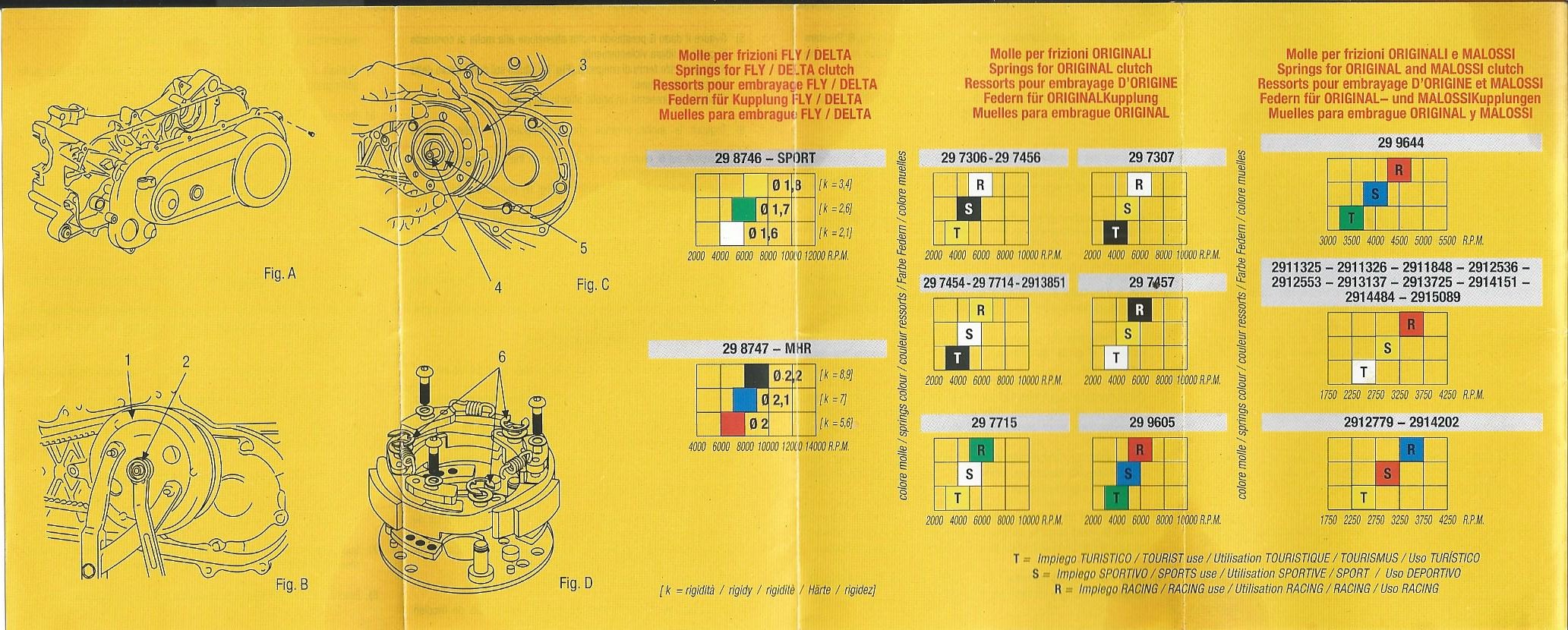

C’est un message populaire. - Robin (Chantal :D ) Posté(e) le 19 décembre 2011 C’est un message populaire. Signaler Posté(e) le 19 décembre 2011 Salut les gens. Voilà un petit tutoriel (qui ne vient pas de moi) mais pourra informer beaucoup de personnes je pense. Comme vous devez le savoir, chaque marque de ressorts d'embrayage et de poussée possède ses propres couleurs qui ont des % de dureté différents.Ressorts d'embrayage (les 3 petits) :MalossiAutrement dit : Fly et Delta Clutch Ref 29 8746 Blanc : 5000 trs/minVert : 6000 trs/minJaune : 7000 trs/minRef 29 8747 Rouge : 7000 trs/minBleu : 8000 trs/minNoir : 9000 trs/minOrigine Ref 29 9605 : Minarelli-Piaggio 107mm Vert : 4000 trs/minBleu : 5000 trs/minRouge : 6000 trs/minRef 29 7714 : Minarelli 105mm Noir : 4000 trs/minBlanc : 5000 trs/minJaune : 6000 trs/minDopplerBlanc : +15%Jaune : +25%Rouge : +50%court : à utiliser avec un variateur DopplerMetrakitJaune : +10%Vert : +40%Violet : +75%OmegaOr : +15%Argent-Chromé : +25%Noir : +40%PoliniBlanc : +7%Jaune : ?Vert : ?Bleu : +15%Noir : +30%Or : +60%Argent : +80%Top PerformancesJaune : +10 %Vert : +40%Violet : +75%Rose : ?TNT RacingVert : +15%Rouge : +30%Bleu : +50%HeboNoir : +50%Bleu : +60%Rouge : +90%LeovinceJaune : +100%Rouge : +50%ContiBlanc : 1.6mm : ?%Jaune : 1.8mm : ?%Noir : 2mm: ?%Stage6Indiqués comme "Blancs" [sOFT] : +30 à 40%Indiqués comme "Oranges" [MEDIUM] : +50 à +60%Indiqués comme "Rouges" [HARD] : +70 à +80%Si vous êtes d'origine normalement pas besoin de toucher aux ressorts d'embrayage.Avec un pot, il faut les durcirs un peu pour un meilleur départ.Entre 15 et 30 % max. (En générale full blanc)Si vous avez un petit kit avec pot, variateur, carburateur...au alentour de 50%. (full jaune)Avec des gros kit il faut minimum 60%. (rouge et plus)après à vous d'essayer !A noter qu'avec la chaleur ils on tendance à ce ramollir !Ressort de poussée :Artekcouleur : jaune ____dureté : +15%Top Performancescouleur : vert ____dureté : +15%couleur : violet ___dureté: +22%couleur : rose ____dureté : +30%Dopplercouleur : jaune ___dureté : +40%couleur : blanc ___dureté : + 25%Metrakitcouleur : vert ____dureté : +15%couleur : ? ____dureté : +22%Hebocouleur : noir____ dureté :+ 50 %couleur : bleu_____ dureté :+ 60 %couleur : rouge_____ dureté : + 90 %Polinicouleur : blanc ____dureté : +7%couleur : bleu____dureté : +30%couleur : noir____dureté : + 30 %couleur : or_____dureté : + 60 %couleur :argent____ dureté : + 80 %TNT RacingCouleur : vert____dureté : +15%Couleur : rouge____dureté : +22%Couleur : Bleu____dureté : +30%Malossicouleur : blanc ____dureté : +7%couleur : jaune ____dureté : +15%couleur : vert ____dureté : +60% (peugeot et piaggio)couleur : rouge ____dureté : +30%Stage6Indiqué comme "Blanc" [sOFT] : +30 à 40%Indiqué comme "Orange" [MEDIUM] : +50 à +60%Indiqué comme "Rouge" [HARD] : +70 à +80%Piaggio / Peugeotcouleur : violet ____ dureté :+82%couleur : bleu ____ dureté : +106%Un ordre d'idées :Pour moteur d'origine avec pot, variateur... +15-30%Pour kit 50 racing et kit 70 moyen gamme + 30-60%Pour cylindre 70 haut de gamme en grosse configuration et high end 50cc +60-70%Pour les pour configuration high end 70cc min. +80%.Si vous avez des précisions à apporter dites le moi, Merci 9 1

SHEITAN Posté(e) le 12 mars 2012 Signaler Posté(e) le 12 mars 2012 Il y a une erreur dans les ressort D'embrayage Malossi Les Rouge sont plus dur que les bleu et non l'inverse Et dans les ressort de contrainte Stage6 tu peux rajouter Les Ressort R/T Rose = X Soft 25%~ Noir = Strong 70 a 75%
cgdu88 Posté(e) le 17 mars 2012 Signaler Posté(e) le 17 mars 2012 Il y a une erreur dans les ressort D'embrayage Malossi Les Rouge sont plus dur que les bleu et non l'inverse Et dans les ressort de contrainte Stage6 tu peux rajouter Les Ressort R/T Rose = X Soft 25%~ Noir = Strong 70 a 75% Ressorts rouges Malossi = +75% et les Bleus c'est + 106% non? Sinon pour les Ressorts de poussé Malossi que ça soit pour Minarelli ou Piaggio les duretés ne changent pas?
SHEITAN Posté(e) le 17 mars 2012 Signaler Posté(e) le 17 mars 2012 Bien pour sa que je dit quil y a une erreur Le rouge sont plus dur que les bleu ! Et la différence entre piapia et Minarelli je peux pas te dire j'ai toujours travailler sur du minarelli moteur le plus rependu
