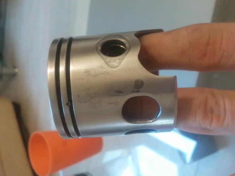

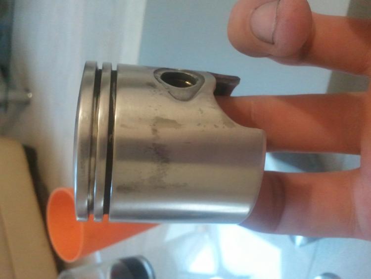

booster70mhr Posté(e) le 19 août 2012 Auteur Signaler Posté(e) le 19 août 2012 (modifié) Dautre avie pour le choix entre clavette et cdi ? j'ai commencer a poncer le piston , pas le temp de finir aujourdhui mzis je troive sa déjà pas male vous en penser quoi ?? Modifié le 19 août 2012 par booster70mhr
booster70mhr Posté(e) le 19 août 2012 Auteur Signaler Posté(e) le 19 août 2012 A dsl javez pa vue que les photo ceter pas ajouter :P
vincentnini2011 Posté(e) le 19 août 2012 Signaler Posté(e) le 19 août 2012 a mon avis sa tiendra pas si le nikasil du cylindre a l'air d'avoir morphler ! Pour le CDI je laisserai le malossi par contre avec une clavette d'origine
ArD13 Posté(e) le 19 août 2012 Signaler Posté(e) le 19 août 2012 Fais hauner ton cylindre par un pro, faire au piston ca ne sert a rien à part passer ton temps... C'est un serrage au 4 coins ?
Rotor Posté(e) le 19 août 2012 Signaler Posté(e) le 19 août 2012 Le cylindre est rattrapable mais au prix d'un piston neuf autant rajouter une 30aine d'euro et avoir un kit neuf. La c'est clairement un réglage trop pauvre et avec la chaleur en ce moment ça n'aide vraiment pas. sa ne métone pas ce kit faut pa un sou j en ai serrer 2 top noir le 50 et le 70 alors ke avec le airsal j'ai fai 500 bornes mal régler et la j en suis a 4000 bornes et il y a encore les traces d usinage alors que mon premier top noir a pa dépasser les 3000 et le 70cc 450 bornes il est mort ... Faut pas déconner non plus, un cylindre comme ça ça tient les 20 000km et plus si c'est bien entretenu, j'ai revendu le mien qui étais pas loin des 8000km pour passer à un handmade qui est quasiment identique et la il est à plus de 20000, je dis pas qu'il est encore niquel mais il tient le coup. 1

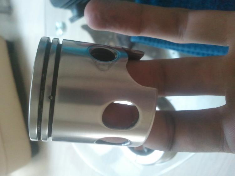

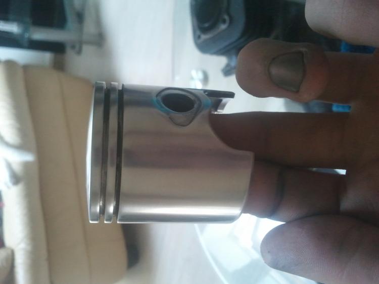

booster70mhr Posté(e) le 20 août 2012 Auteur Signaler Posté(e) le 20 août 2012 voilà je viens de finir le piston , je vais commencer le cylindre , vous en penser quoi ?
spitro62 Posté(e) le 20 août 2012 Signaler Posté(e) le 20 août 2012 voilà je viens de finir le piston , je vais commencer le cylindre , vous en penser quoi ? tu a gérer il est super bien ratrapé, plus qu'a tenter de ravoir le cylindre comme sa, en espérant que le revetement n'est pas trop pris
Sotra Posté(e) le 20 août 2012 Signaler Posté(e) le 20 août 2012 Oublie pas d'enlever ce qu'il y a dans les gorges.
booster70mhr Posté(e) le 20 août 2012 Auteur Signaler Posté(e) le 20 août 2012 Oublie pas d'enlever ce qu'il y a dans les gorges. tu entand quoi par enlever se qu'il y a dans les gorge du cylindre ? je viens de le comencer des quil et fiini je vous mes des photo mais je pense bien quil va repartir , parceque par chance ça a bien froter mer sa na pas fait de rayure profonde , je croise les doigt :P .
booster70mhr Posté(e) le 20 août 2012 Auteur Signaler Posté(e) le 20 août 2012 tu a gérer il est super bien ratrapé, plus qu'a tenter de ravoir le cylindre comme sa, en espérant que le revetement n'est pas trop pris merci :) , oer jespere que le revetement na pas trop morfler .
spitro62 Posté(e) le 20 août 2012 Signaler Posté(e) le 20 août 2012 il parle des gorges des segments sur le piston il faut bien nettoyer au fond avnt de remetre des segment, bas impec si tu arrive a le rattrapé, tu as u de la chance sur se coup
booster70mhr Posté(e) le 20 août 2012 Auteur Signaler Posté(e) le 20 août 2012 (modifié) il parle des gorges des segments sur le piston il faut bien nettoyer au fond avnt de remetre des segment, bas impec si tu arrive a le rattrapé, tu as u de la chance sur se coup a oui dacord les gorge du piston , parceque je me diser les gorge du cylindre ca me paraiser bizar :P Modifié le 20 août 2012 par booster70mhr
Sotra Posté(e) le 20 août 2012 Signaler Posté(e) le 20 août 2012 Oui je parlais des gorges du piston, car je vois qu'il reste du noir dedans.
ArD13 Posté(e) le 20 août 2012 Signaler Posté(e) le 20 août 2012 (modifié) N'oublie pas que tu n'aura plus les petites rainures sur ton piston qui sont destiner au graissage... Modifié le 20 août 2012 par ArD13
Pasternak Posté(e) le 20 août 2012 Signaler Posté(e) le 20 août 2012 Ton piston va être tout lisse alors qu'ils sont étudiés pour bien répartir le liquide de lubrification (oui, on appelle ça de l'huile :D2 ), donc pour moi niveau fiabilité c'est bôf. 1
