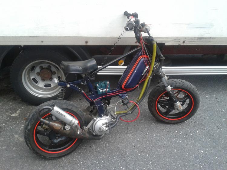

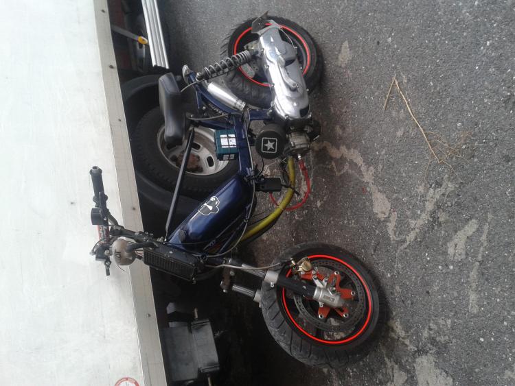

texier73 Posté(e) le 19 septembre 2012 Signaler Posté(e) le 19 septembre 2012 (modifié) bonjour a tous, voilà je prépare une mobtro pour les run en catégorie 70cc si quelqu'un a une ou plusieurs des pièces que je dois acheté neuve ou occasion venez en message privé merci. Piéce actuelle : -cylindre 70 mhr team 2 sortie de rodage -embrayage delta clutch -carburateur Stage6 r/t 26mm -pipe d'admission 28mm malossi 360° -échappement hebo manston v revolution 70 -allumage mhr selectra -courroie mhr kevlar x -variateur multivar -vilebrequin mhr team 2 -bougie ngk br9 -filtre à air big mousse Stage6 noir Pièce a acheter : -pack overrange -cloche d'embrayage mhr wing clutch bell -carburateur koso 30mm -pipe d'admission direct 30mm -cale pipe d'admition 30mm 2fast -boîte a clapet vl16 mhr team -cale boîte a clapet 5mm -bougie ngk iridium br9eix -transmission primaire Stage6 14/42 -échappement 2fast 70 (si possible) -radiateur mhr gros volume -durite transparente renforcé Préparation : -bas-moteur à l'époxy -haut moteur (cylindre, piston, segmentation, culasse) -vilebrequin poli -transmission primaire & secondaire poli -variateur -correcteur de couple -échappement poli Vous en pensé quoi ? Pour plus de renseignement dite moi ! Presser d'avoir les payes pour tous sa :P Modifié le 19 septembre 2012 par texier73

texier73 Posté(e) le 19 septembre 2012 Auteur Signaler Posté(e) le 19 septembre 2012 pour l'instant elle n'est pas au top j'ai a rallonger le cadre de 30cm au niveau du support moteur, coupé la fourche pour la rendre plus basse car pour l'instant se n'est que tu provisoire (je roule avec tous les jours ^^) il manque la plaque et la plaque phare sur les photos que j'ai mis que rèssament !
