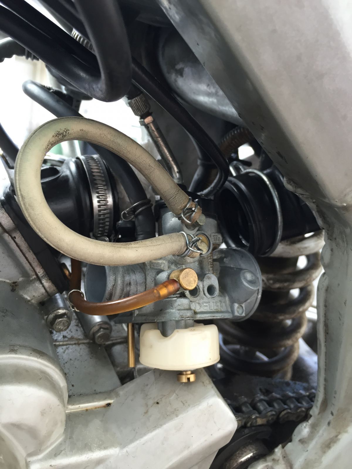

Pauly Posté(e) le 19 juillet 2016 Auteur Signaler Posté(e) le 19 juillet 2016 yo ! j'ai actuellement besoin d'aide pour rebrancher mon carburateur et j'ai du mal à m'y retrouver dans les durites... est-ce que quelqu'un peu me confirmer que la durite d'essence vient bien se brancher à droite du carburateur ? en plus de ça il me reste une durite à brancher mais je ne sais plus entre quoi et quoi, j'ai deux petits bitognos à l'air libre, je me demande si c'est ça... j'essaie de vous mettre une photo !
Bubulle Posté(e) le 23 juillet 2016 Signaler Posté(e) le 23 juillet 2016 Il te manque la durite de dépression entre le bas du robinet et la sortie du carburateur côté pipe

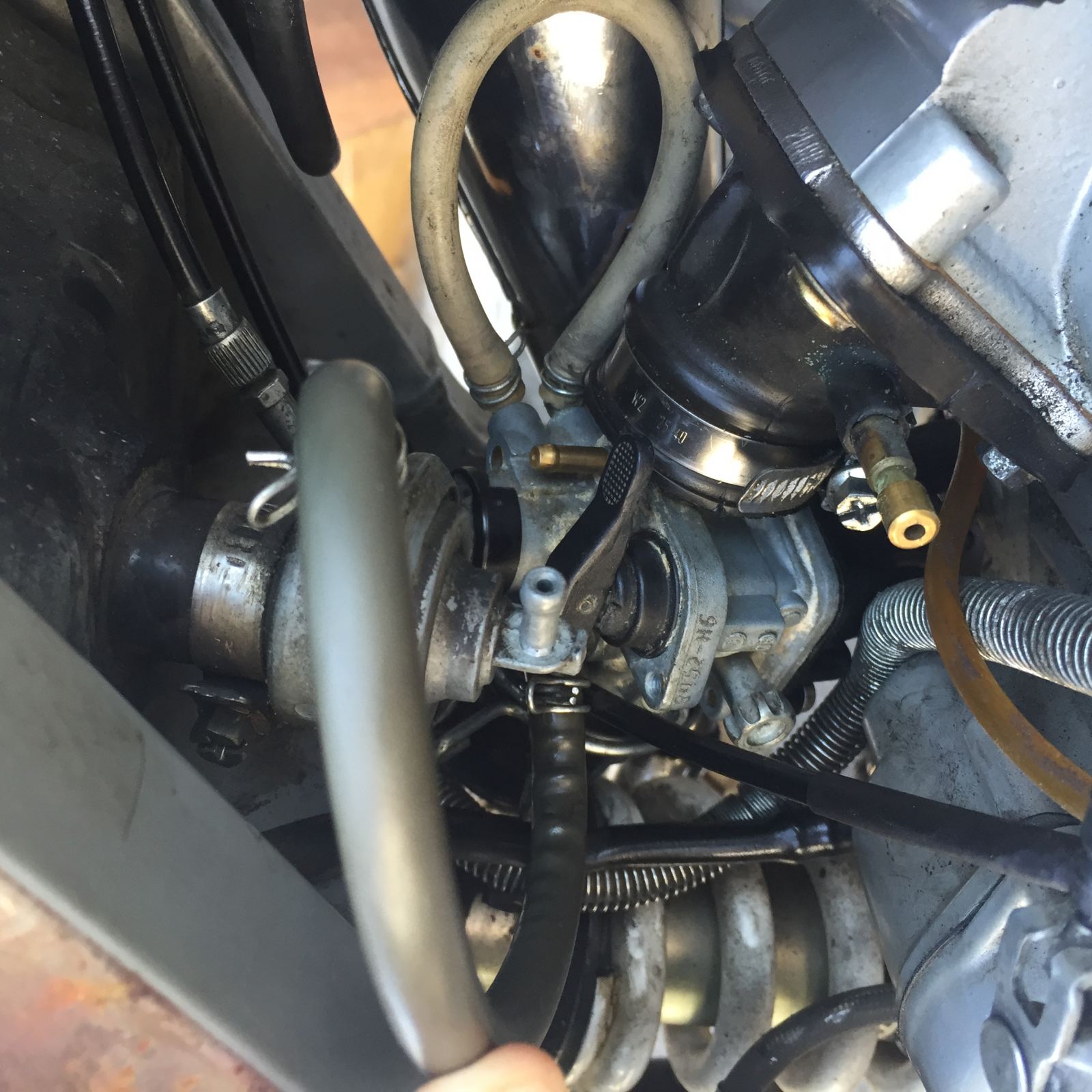

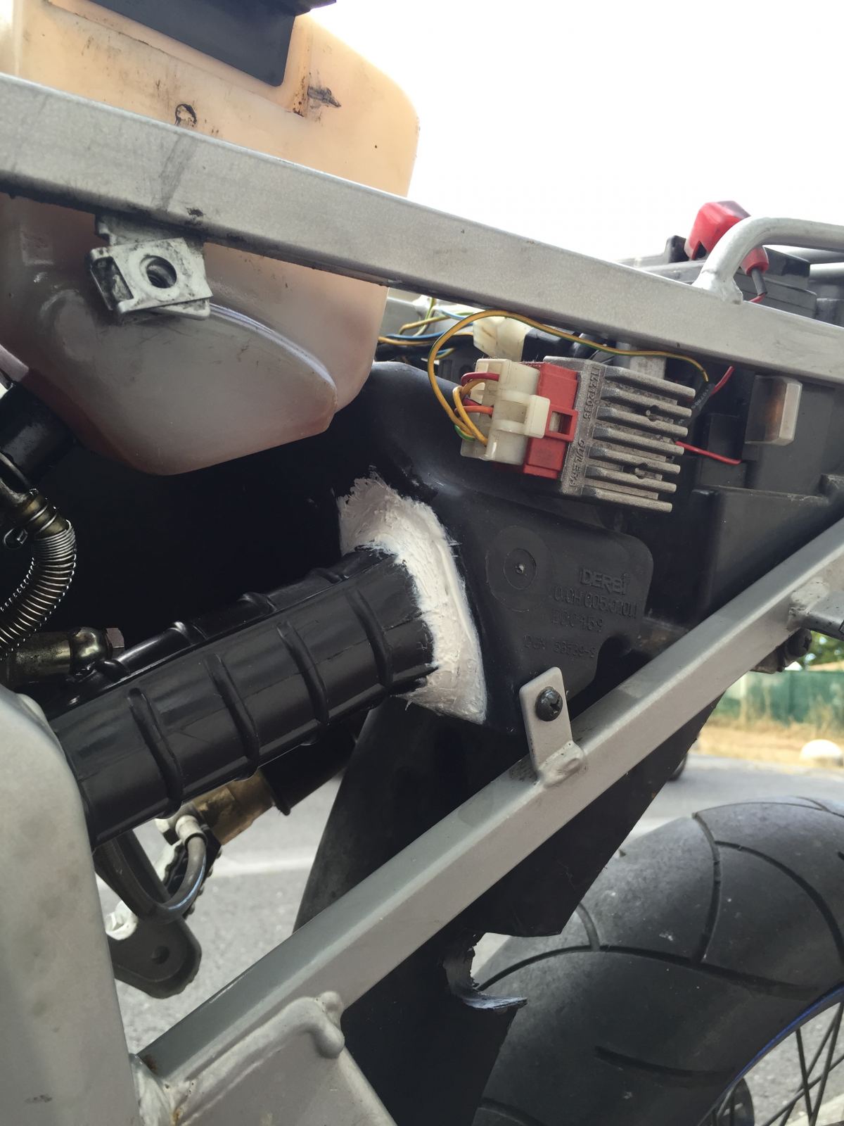

Pauly Posté(e) le 8 septembre 2016 Auteur Signaler Posté(e) le 8 septembre 2016 En attendant de retoucher aux réglages de la carburation je me suis occupé de la boîte à air cet après-midi J'ai acheté une colle-mastic spécialement souple vu que l'opération est assez galère à cause du manchon en caoutchouc. J'ai mis une dose dans la rainure du manchon et une autre tout autour de la jointure manchon/baa. Au final ça donne un rendu assez propre, en espérant qu'avec le séchage cela tienne définitivement bien ! Faut avouer que Derbi a choisi des pièces assez foireuses pour ses boîtes à air... Ce manchon en caoutchouc c'est vraiment une connerie. La prochaine étape sera de faire tourner la bécane une fois que la mastic sera bien sec, histoire de voir si le moteur est toujours autant dans les tours ou non ! En tout cas c'est une bonne chose de faite En prime quelques photos du moteur prêt à être réglé ! 1
Derbiman69 Posté(e) le 8 septembre 2016 Signaler Posté(e) le 8 septembre 2016 Hum ? Plutôt qu'avoir fait ce système pour le manchon , pourquoi ne pas avoir acheter un manchon souple de lavabo ce genre de chose pour relier carburateur/BAA ? C'est plus propre au moins Même si la c'est propre quand même Pour ce qui est du gicleur j'en ai aucune idée il me semble qu'il n'y a ecrit que 98 et non 098 "sur ceux que j'ai eu je n'ai jamais eu le fameux "0" , après ça dépend aussi peux être de la marque du gicleur "
Pauly Posté(e) le 8 septembre 2016 Auteur Signaler Posté(e) le 8 septembre 2016 il y a 10 minutes, Derbiman69 a dit : Hum ? Plutôt qu'avoir fait ce système pour le manchon , pourquoi ne pas avoir acheter un manchon souple de lavabo ce genre de chose pour relier carburateur/BAA ? C'est plus propre au moins Même si la c'est propre quand même Pour ce qui est du gicleur j'en ai aucune idée il me semble qu'il n'y a ecrit que 98 et non 098 "sur ceux que j'ai eu je n'ai jamais eu le fameux "0" , après ça dépend aussi peux être de la marque du gicleur " J'ai pensé à un substitut pour le manchon mais la largeur n'aurait peut-être pas été bonne pour garantir l'hermétisme, là au moins je suis (pratiquement) sûr que rien ne s'échappera de cette boîte à air Après je t'avoue que le blanc fait carrément tâche mdr, mais lors de la finition de la moto j'achèterai une bombe de peinture noire Moi aussi je n'ai jamais vu ce "0" sur aucun autre gicleur.. Oui tu as sûrement raison

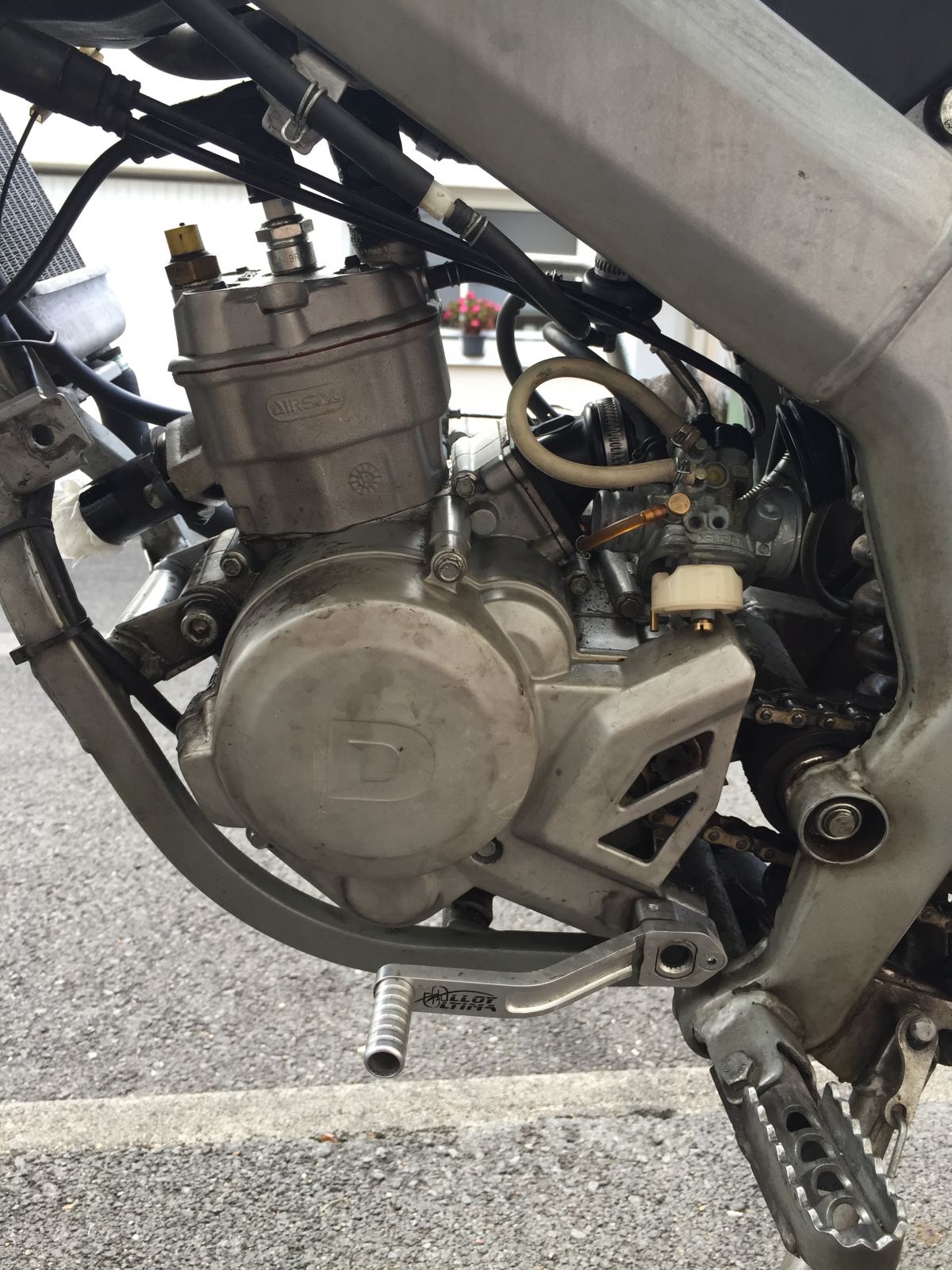

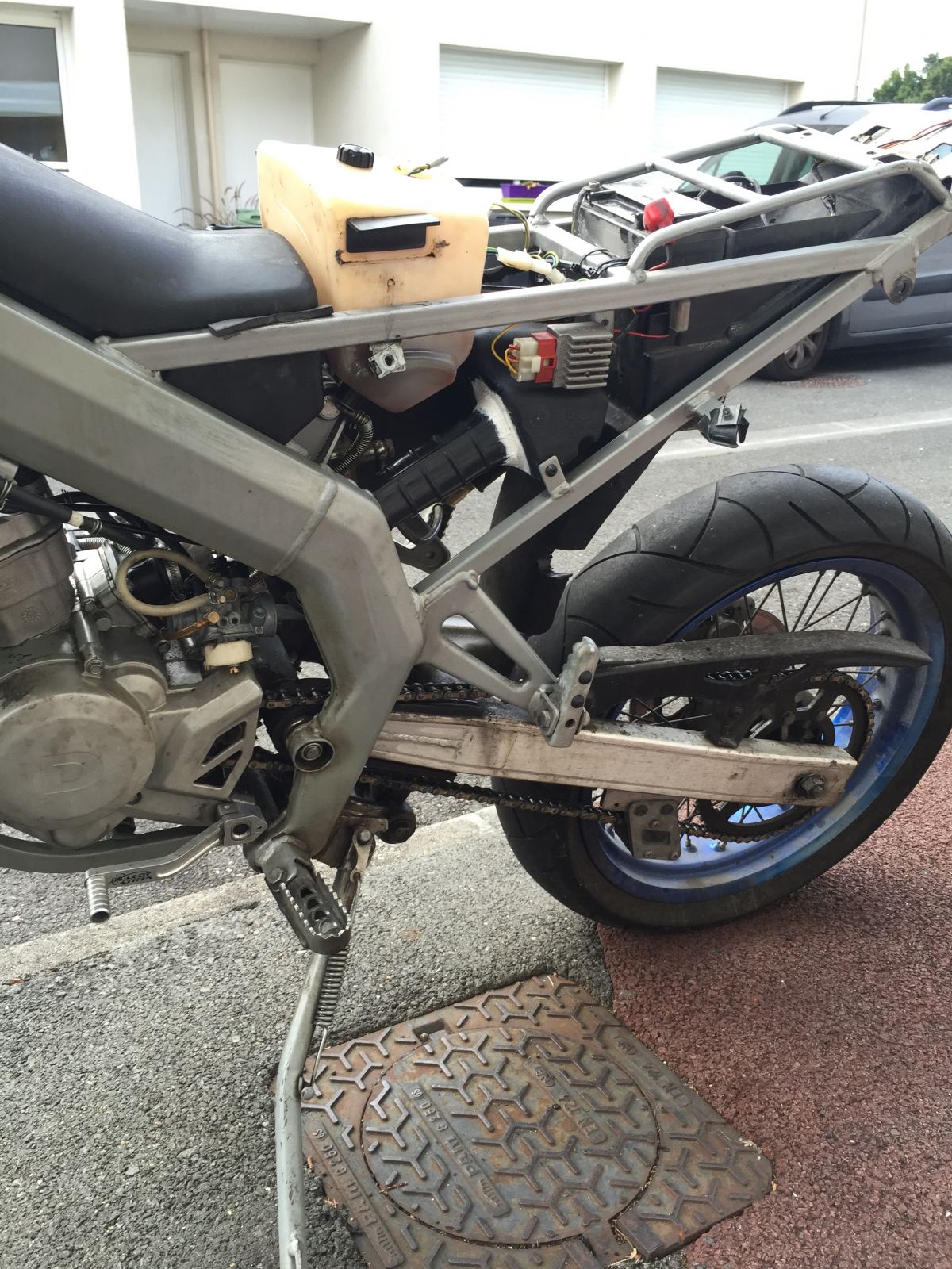

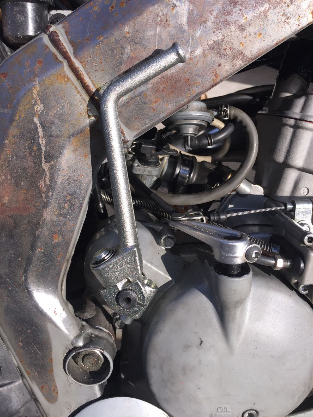

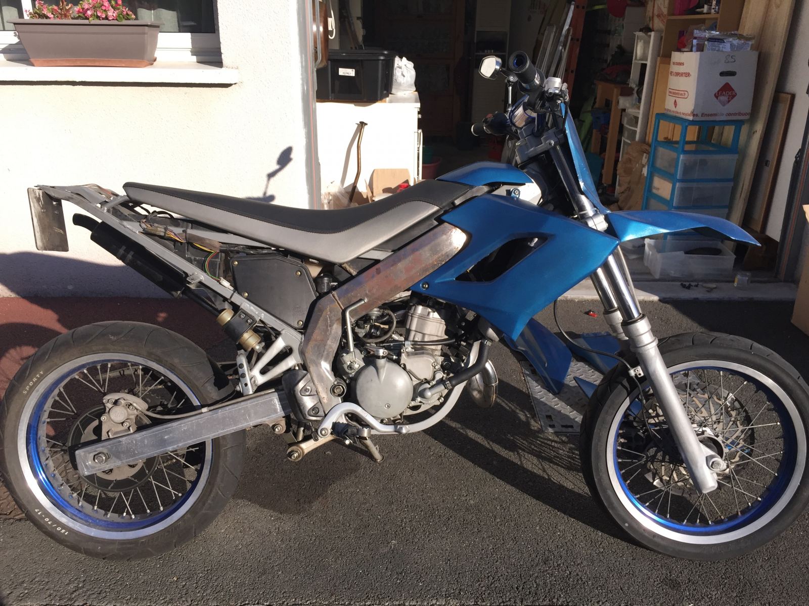

Pauly Posté(e) le 11 septembre 2016 Auteur Signaler Posté(e) le 11 septembre 2016 Salut ! Hier j'ai rencontré un petit problème en voulant démarrer la moto, bien que le kick d'origine soit tout neuf il m'a joué un mauvais tour... Après seulement 2 ou 3 coups pour démarrer la moto le kick se met de nouveau à tourner autour de l'arbre de kick (voir photo) qui n'a pourtant pas l'air abîmé... En prime 2 photos de la bête
