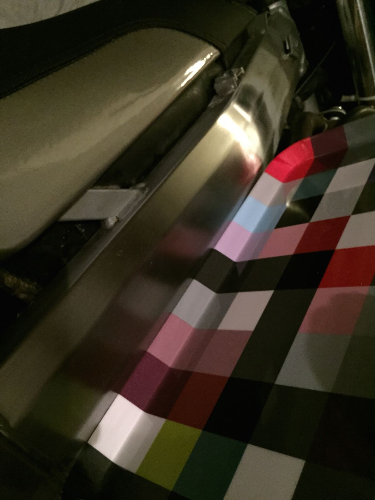

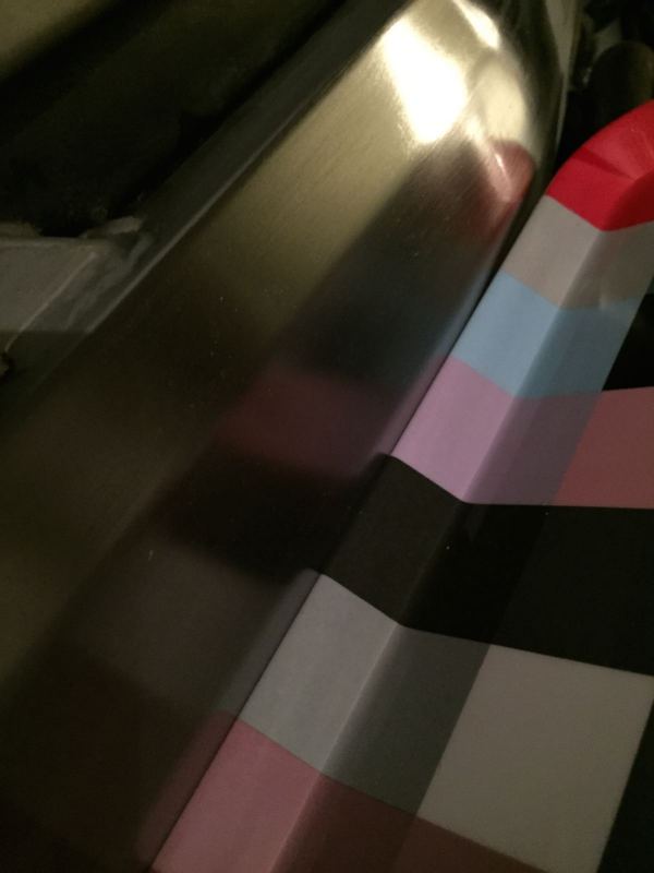

Pauly Posté(e) le 24 septembre 2016 Auteur Signaler Posté(e) le 24 septembre 2016 En espérant que ceci va attiser la curiosité de certains...
Bubulle Posté(e) le 24 septembre 2016 Signaler Posté(e) le 24 septembre 2016 Ça bosse dur on dirait !

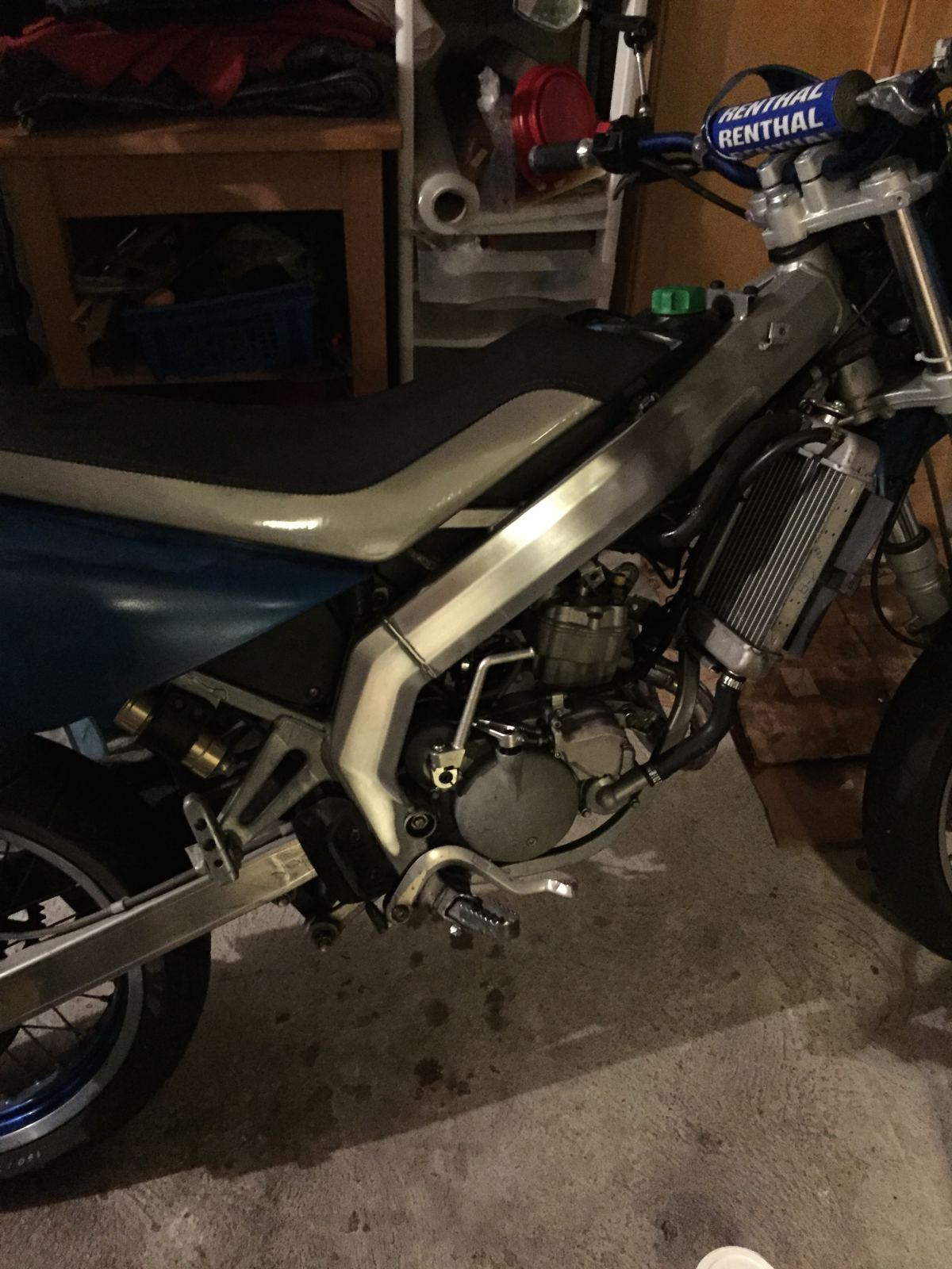

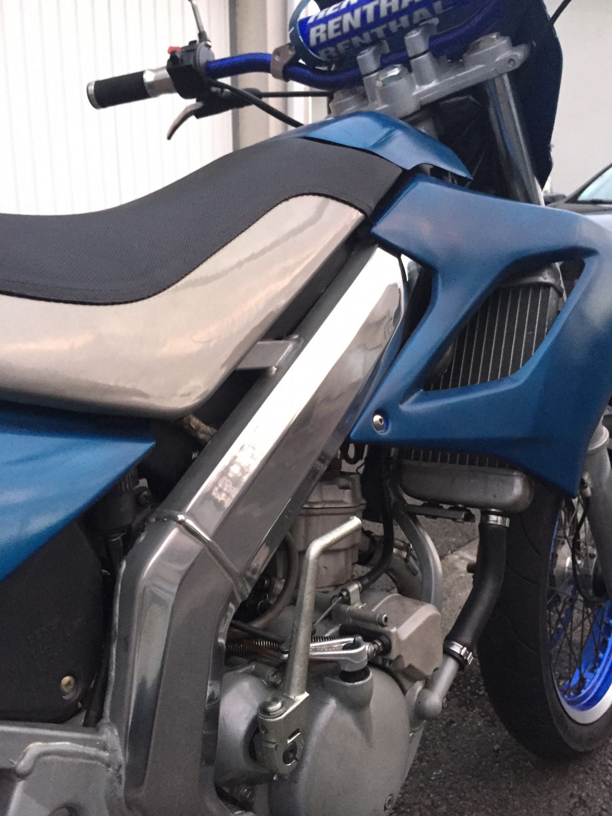

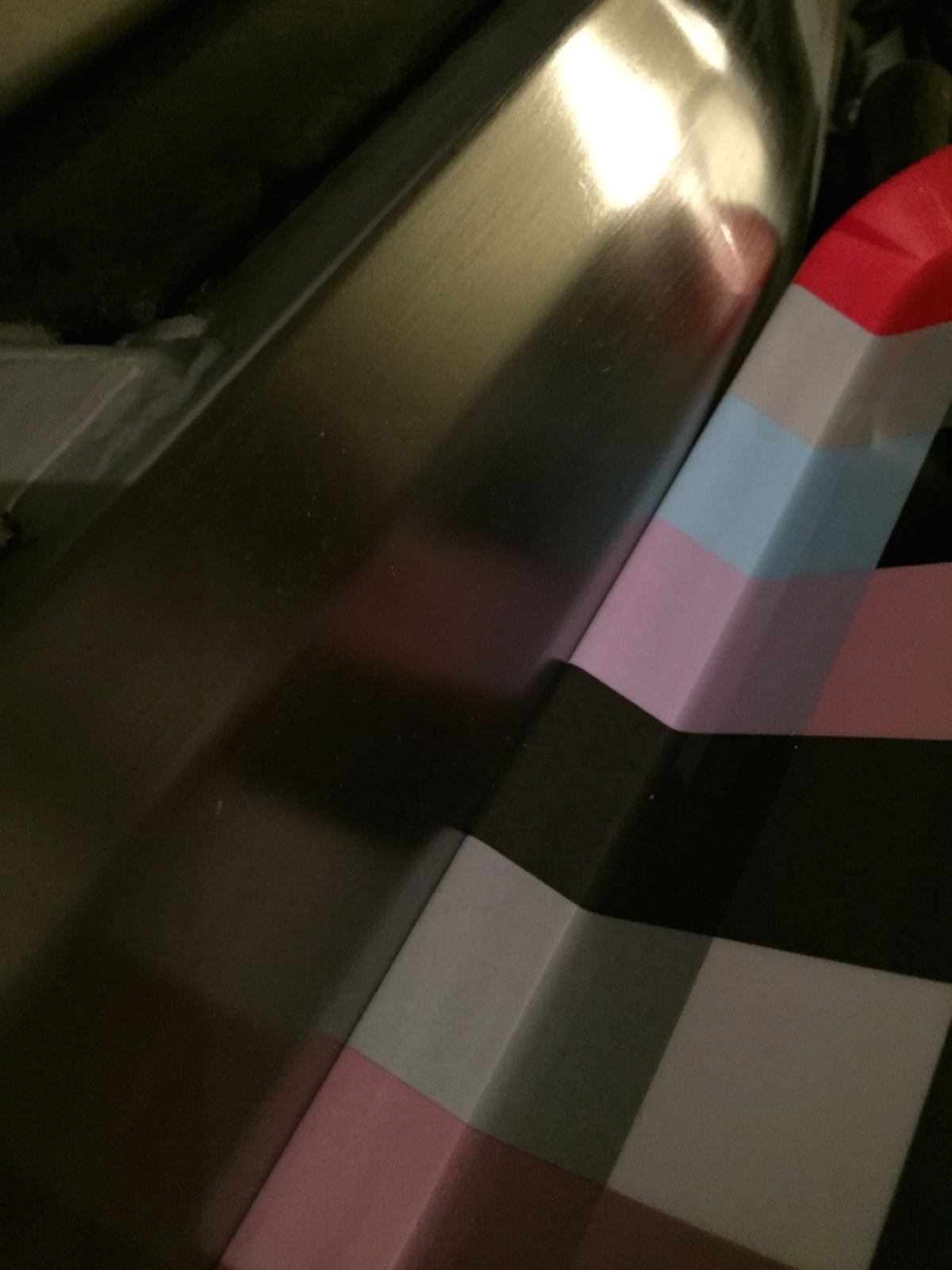

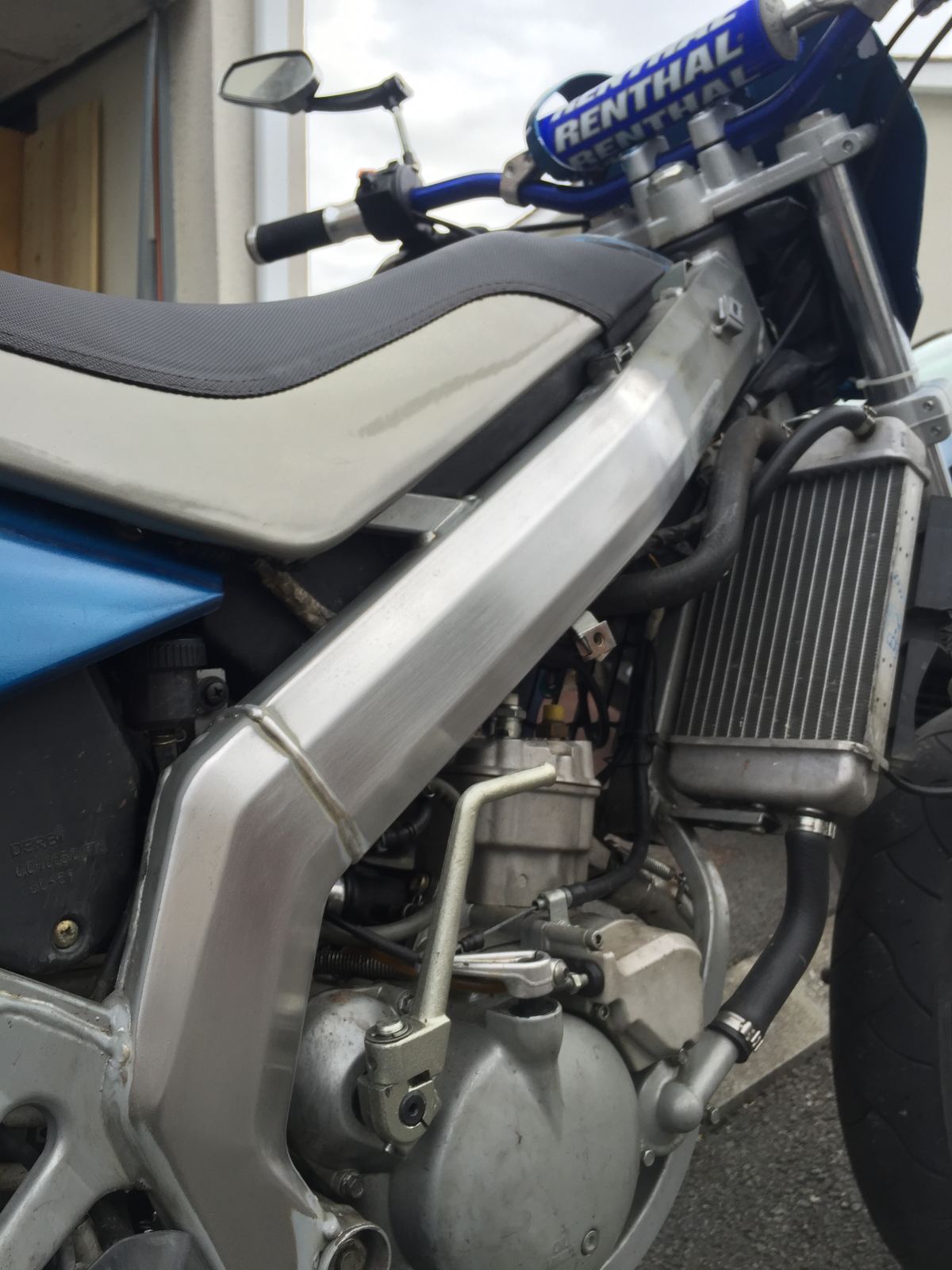

Pauly Posté(e) le 24 septembre 2016 Auteur Signaler Posté(e) le 24 septembre 2016 il y a 5 minutes, Bubulle a dit : Ça bosse dur on dirait ! Ça fait drôle de reprendre cette habitude ! il y a 1 minute, nathan 2917 a dit : polissage ? En cours oui Du coup vous voulez d'autres photos ?
nathan 2917 Posté(e) le 24 septembre 2016 Signaler Posté(e) le 24 septembre 2016 À l'instant, Pauly a dit : Ça fait drôle de reprendre cette habitude ! En cours oui Du coup vous voulez d'autres photos ? vazi envoie ? tu polie le cadre ?
Pauly Posté(e) le 24 septembre 2016 Auteur Signaler Posté(e) le 24 septembre 2016 il y a 1 minute, nathan 2917 a dit : vazi envoie ? tu polie le cadre ? Oui, en clair j'avais entamé le polissage il y a presque 2 ans et demi de cela. Seulement comme je n'ai pas eu le temps d'entretenir la moto, le cadre a pris un coup dans la tronche.. Du coup c'est reparti de plus belle, je vais faire en sorte que ça brille encore plus qu'avant
nathan 2917 Posté(e) le 24 septembre 2016 Signaler Posté(e) le 24 septembre 2016 À l'instant, Pauly a dit : Oui, en clair j'avais entamé le polissage il y a presque 2 ans et demi de cela. Seulement comme je n'ai pas eu le temps d'entretenir la moto, le cadre a pris un coup dans la tronche.. Du coup c'est reparti de plus belle, je vais faire en sorte que ça brille encore plus qu'avant pense a nettoyer a l'eau et savon entre chaque grain
Pauly Posté(e) le 24 septembre 2016 Auteur Signaler Posté(e) le 24 septembre 2016 À l'instant, nathan 2917 a dit : pense a nettoyer a l'eau et savon entre chaque grain Yes je pense à bien rincer, même entre chaque "frottage" ! Là j'ai fait ça très progressivement au niveau des grains et ce n'est pas encore fini. Pour l'instant j'ai fait 60-80-120-180-240
nathan 2917 Posté(e) le 24 septembre 2016 Signaler Posté(e) le 24 septembre 2016 À l'instant, Pauly a dit : Yes je pense à bien rincer, même entre chaque "frottage" ! Là j'ai fait ça très progressivement au niveau des grains et ce n'est pas encore fini. Pour l'instant j'ai fait 60-80-120-180-240 ça va le plus dur est fait mdr 400 600 800 1000 1200 ça va commencer a briller mdr
Pauly Posté(e) le 24 septembre 2016 Auteur Signaler Posté(e) le 24 septembre 2016 À l'instant, nathan 2917 a dit : ça va le plus dur est fait mdr 400 600 800 1000 1200 ça va commencer a briller mdr Oui j'ai trop hâte de me remettre au boulot ahah ! C'est dur de ne pas avoir la bécane chez soi pour s'en occuper tous les jours..

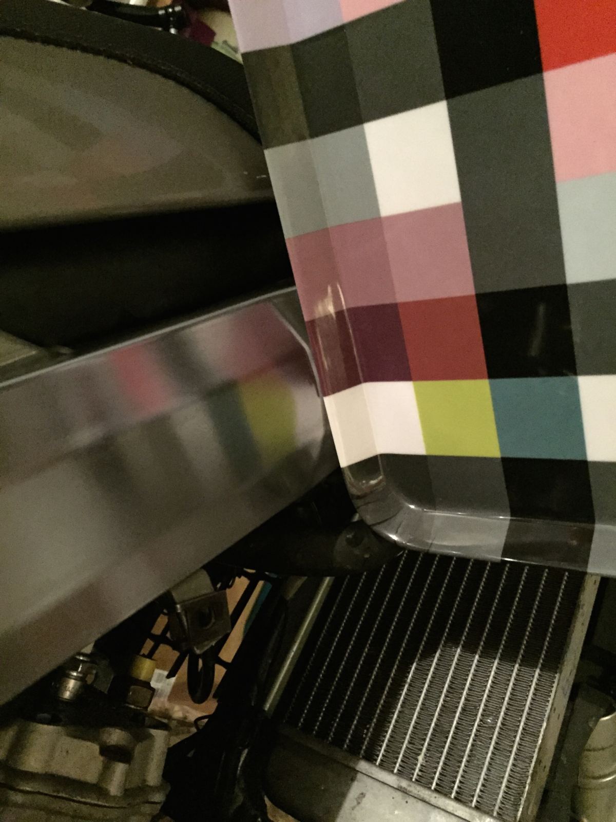

Pauly Posté(e) le 24 septembre 2016 Auteur Signaler Posté(e) le 24 septembre 2016 Je m'excuse pour la qualité, j'ai bossé sur la brêle de jusqu'à 21h30 alors pour avoir un peu de lumière j'ai pris les photos dans mon garage J'en ferai des meilleures en début de semaine prochaine quand j'aurai fini de bosser sur le cadre avec un avant-après !
nathan 2917 Posté(e) le 24 septembre 2016 Signaler Posté(e) le 24 septembre 2016 le plus dur est fait plus qu'a polir mdr , beau taff
Pauly Posté(e) le 24 septembre 2016 Auteur Signaler Posté(e) le 24 septembre 2016 Oui pour du 240 je trouve pas ça trop mal, surtout que la surface est assez galère et la matière est tenace

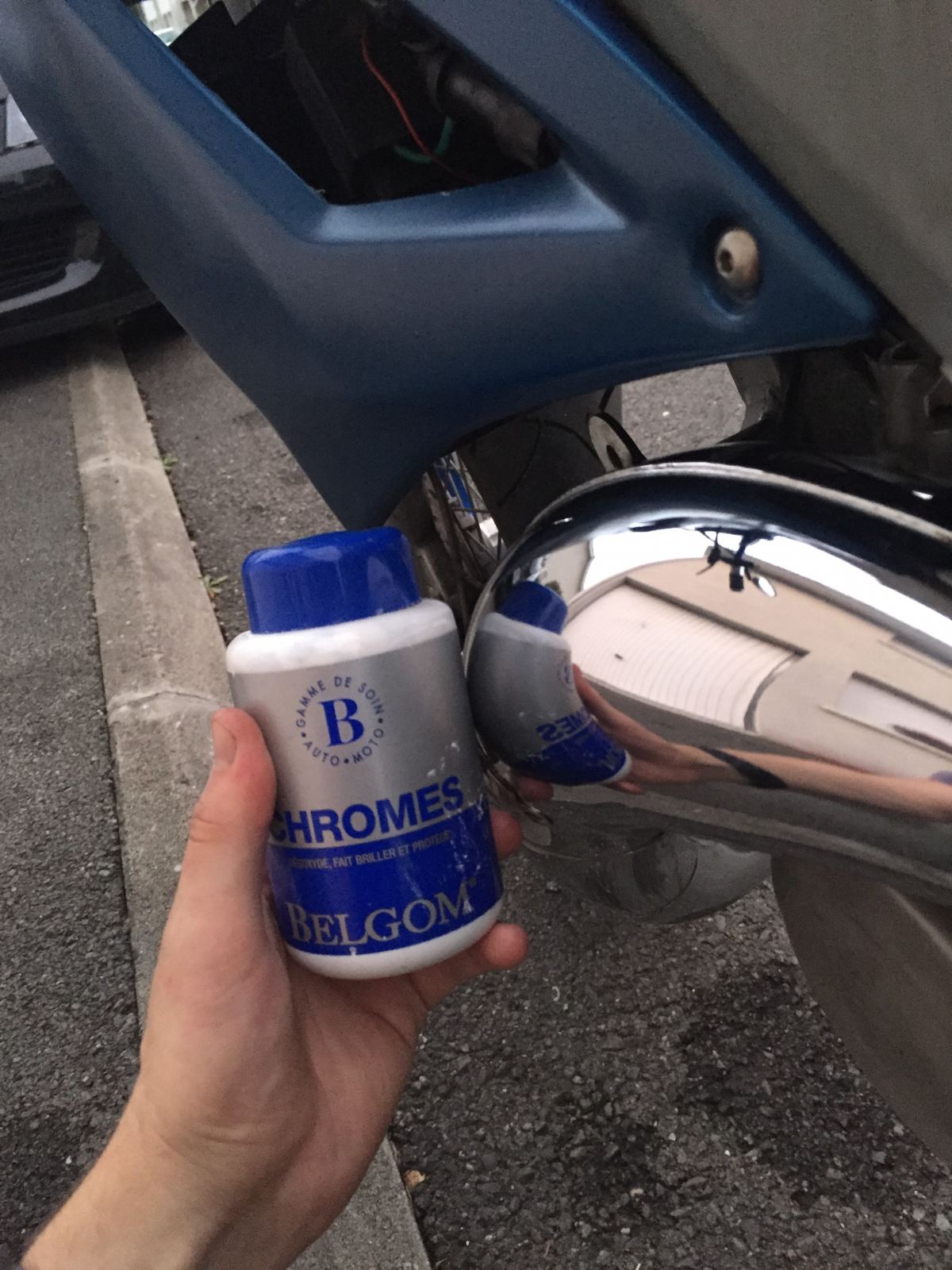

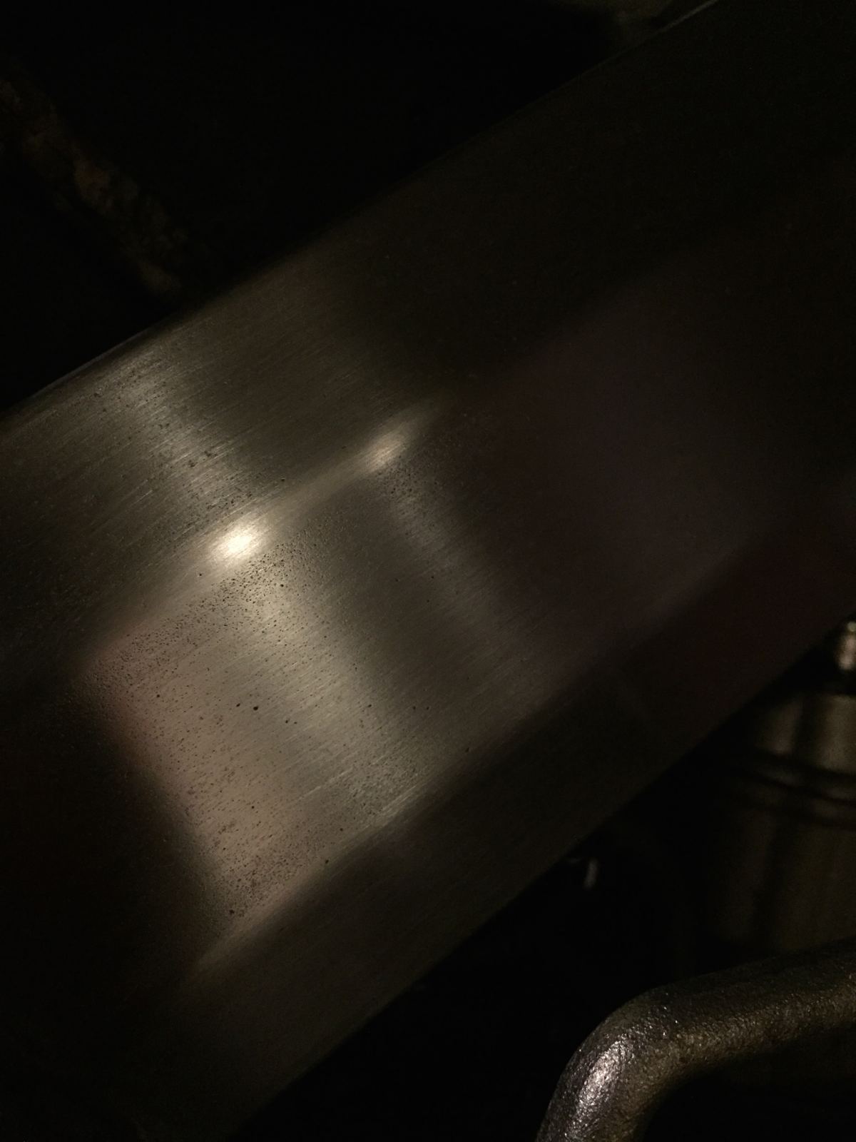

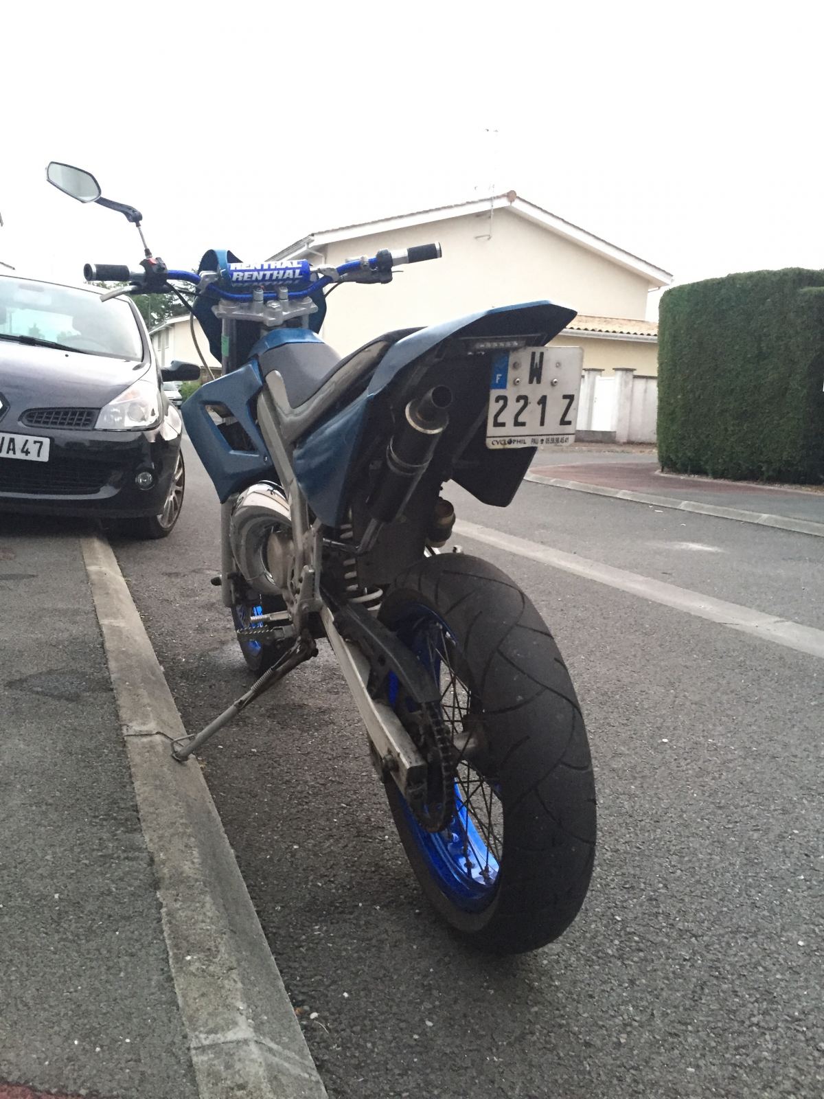

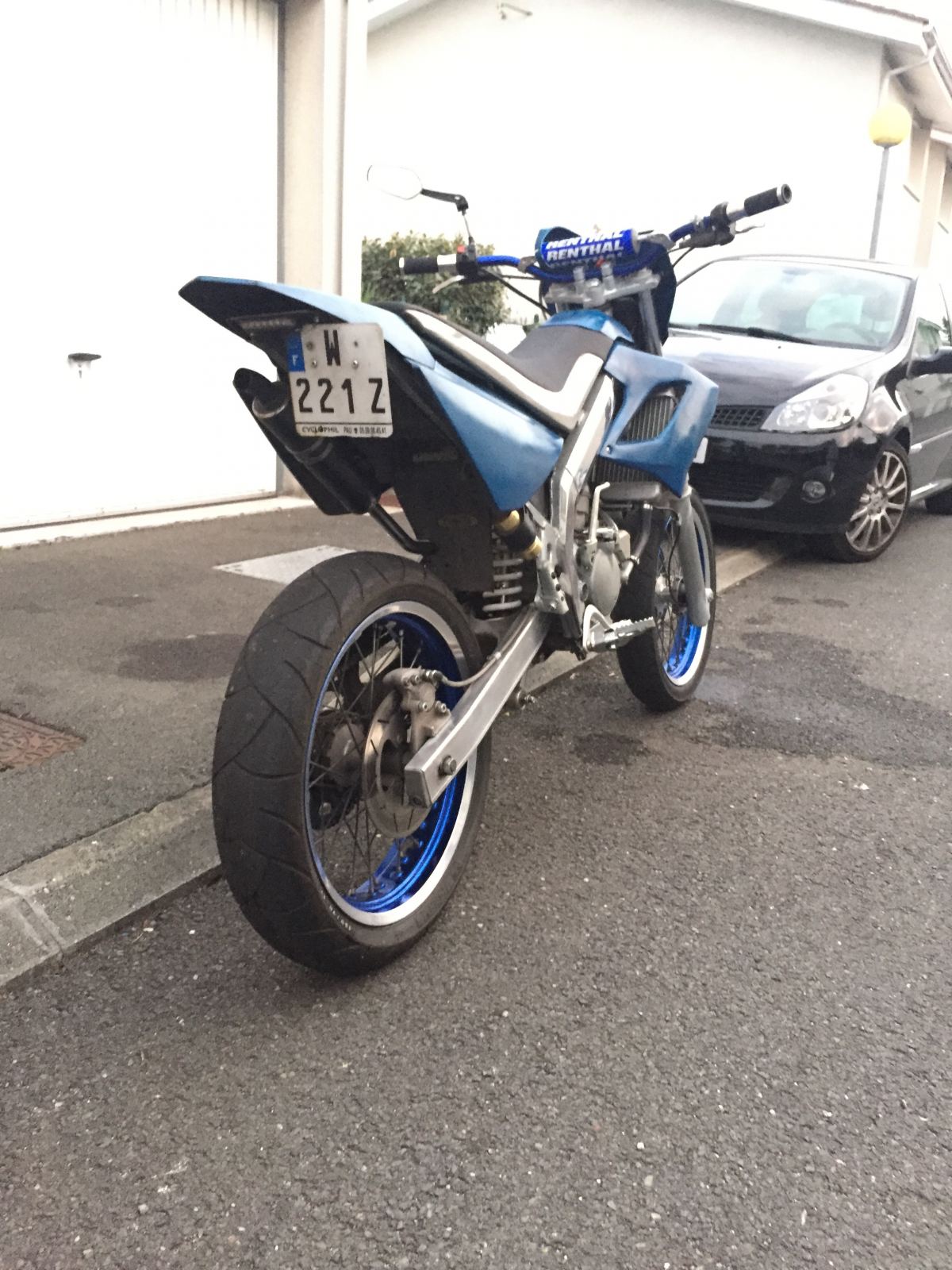

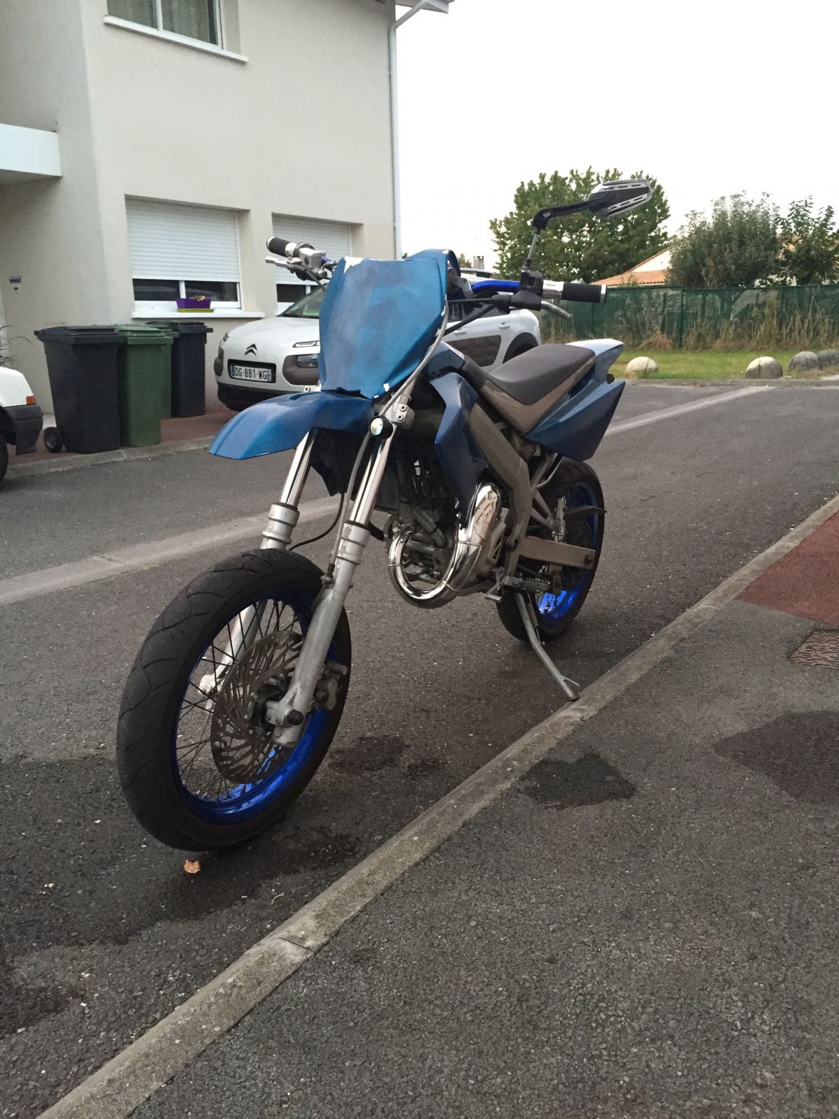

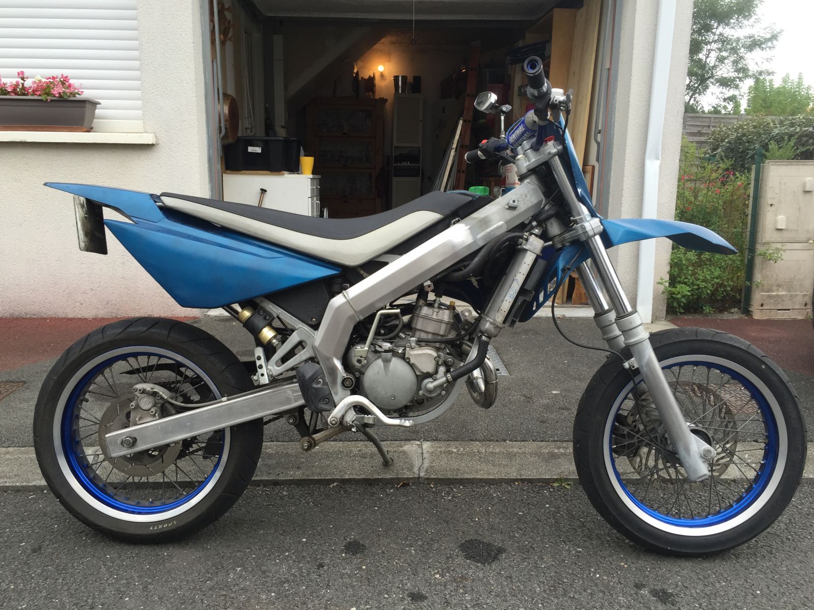

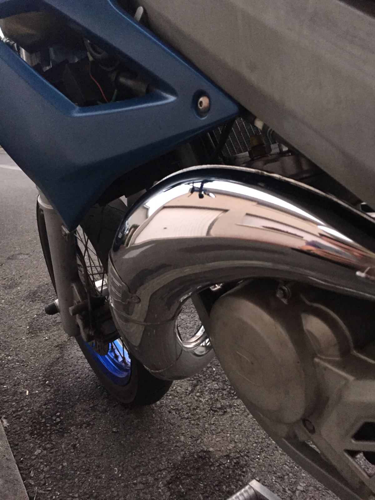

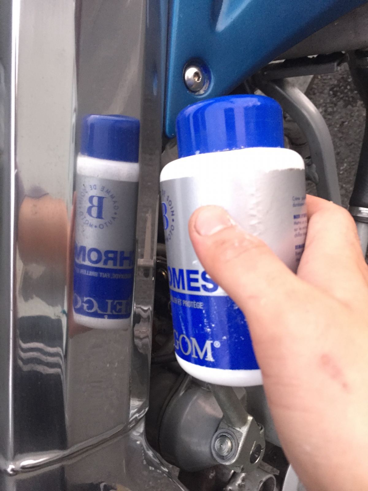

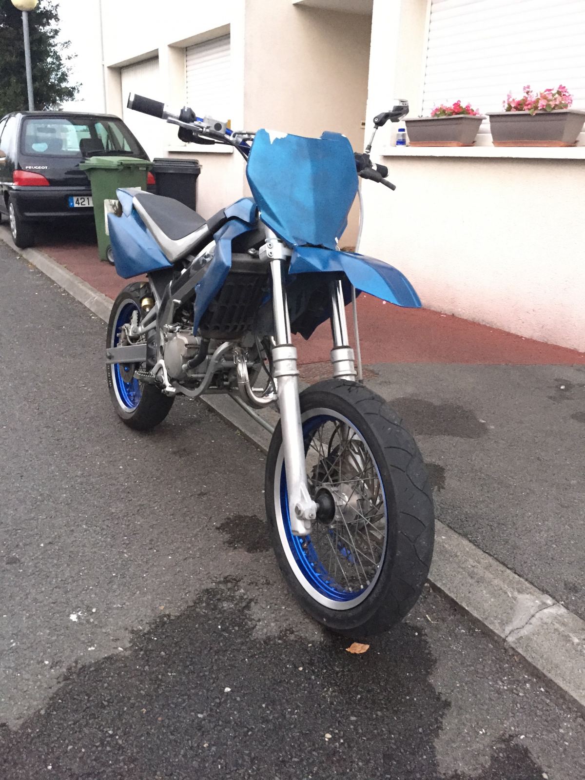

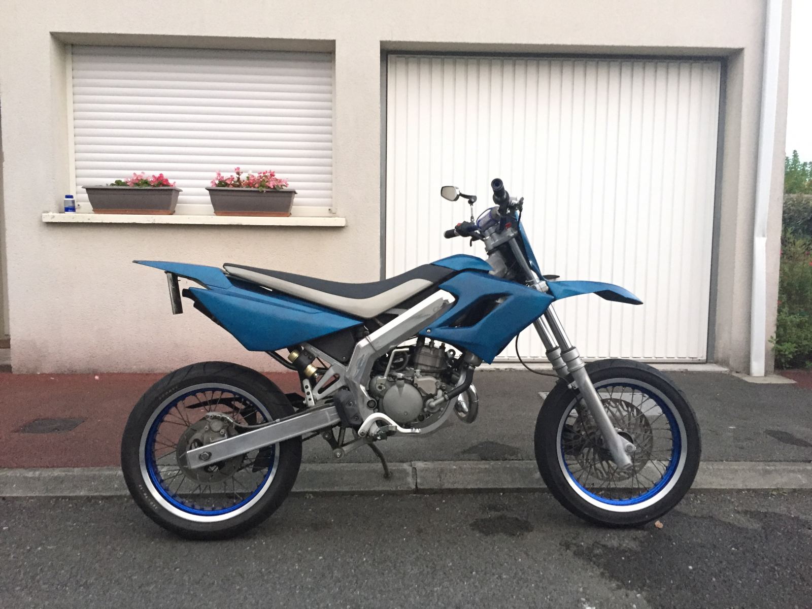

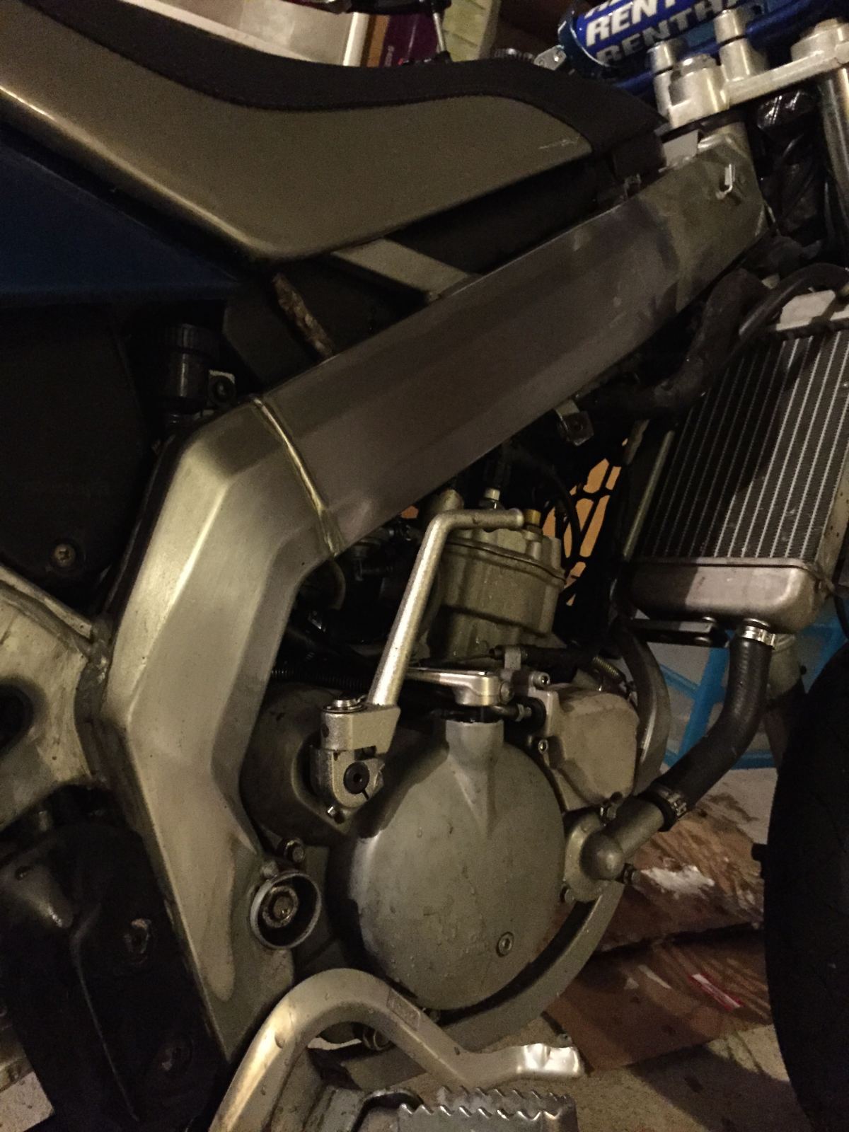

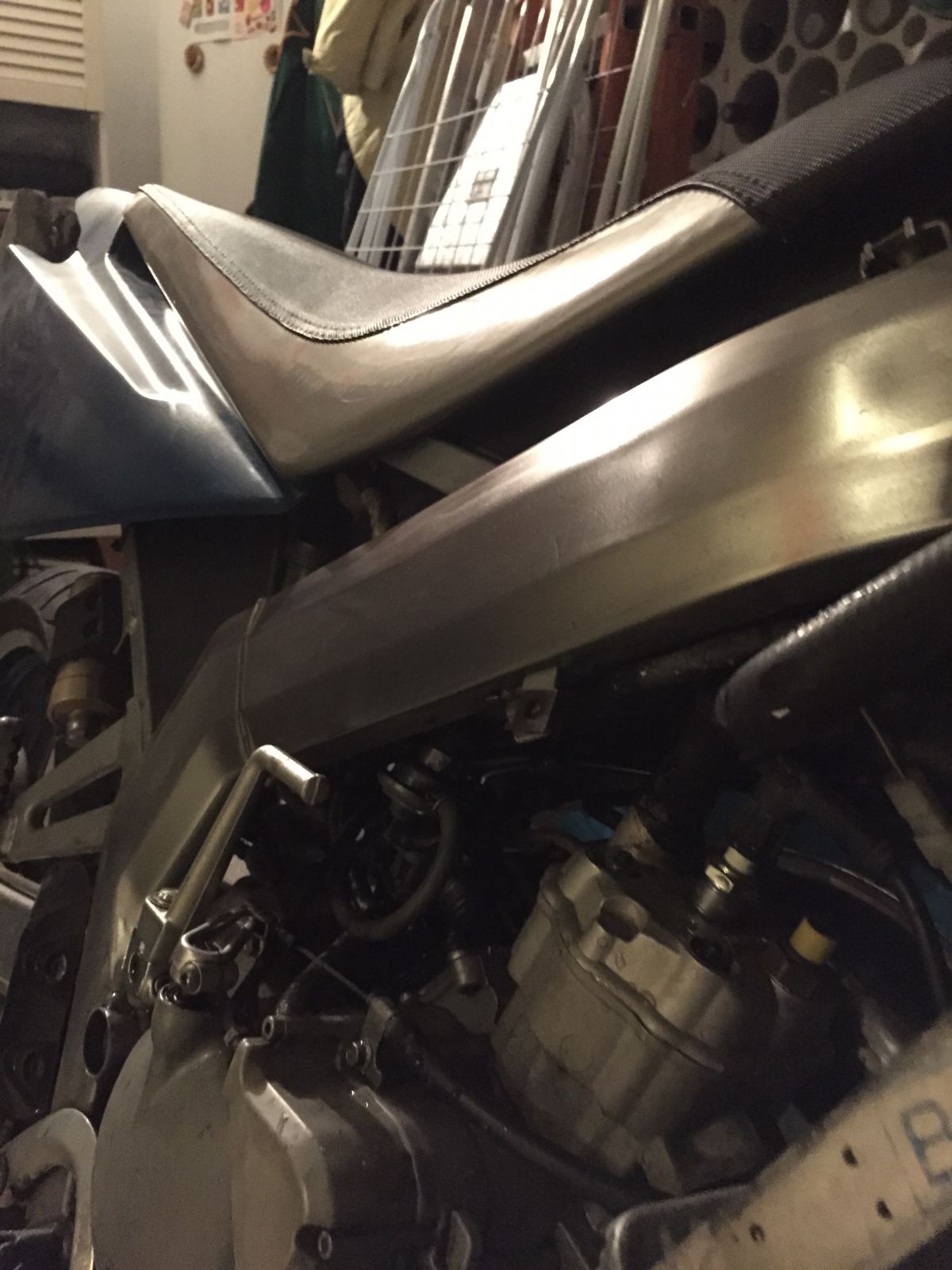

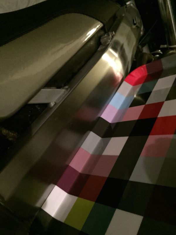

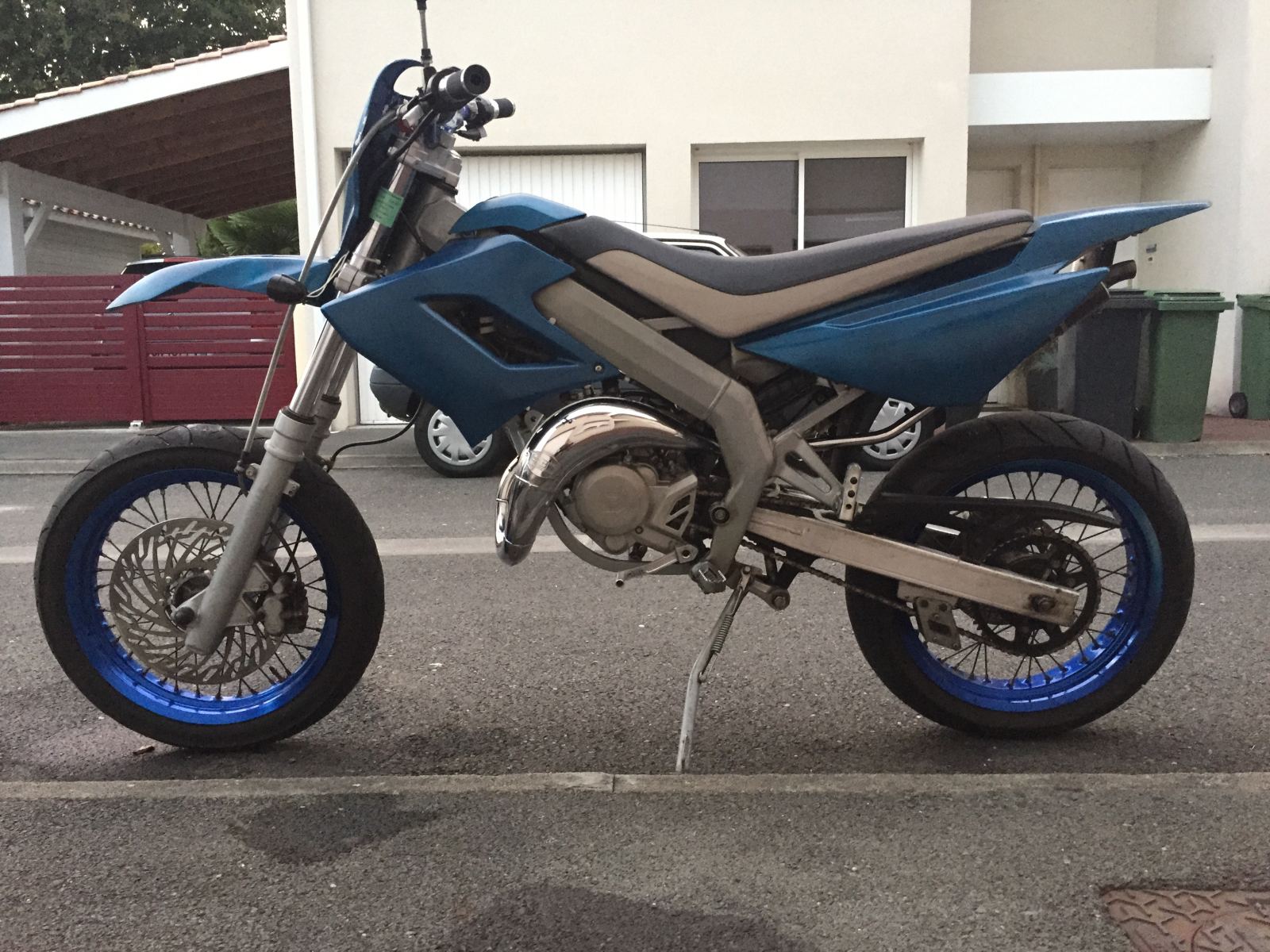

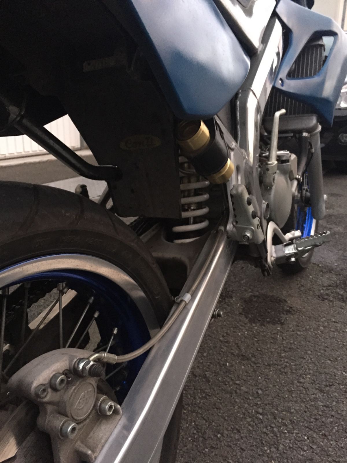

Pauly Posté(e) le 28 septembre 2016 Auteur Signaler Posté(e) le 28 septembre 2016 Salut salut ! Alors du nouveau à l'affiche, mais il y a du bon comme du (beaucoup) moins bon... On va commencer par le bon côté des choses : J'en ai terminé avec le polissage du côté droit du cadre !! Passage aux grains 320-600-1000-1200 puis belgom chromes, on ne change pas une recette qui gagne parce que c'est efficace !! Je vous ai également mis des photos de l'état du cadre après le papier 240 pour vous rendre compte de la différence (photos 1 à 3) Ensuite j'ai bien nettoyé la brêle, surtout l'arrière-train et le bloc moteur. J'ai également redonné peau neuve au pot chromé avec de la laine d'acier, au top Vu le résultat de ce grand nettoyage je trouve qu'elle en avait bien besoin Du coup je vous ai fait une série de photos de la bécane (entièrement remontée pour une fois aha) que je trouve plutôt sympas, pour le plaisir des yeux J'ai également racheté une bombe de peinture ainsi qu'une bombe de vernis pour retaper la plaque avant qui s'écaille. Pour résumer, au niveau esthétique il reste à faire : repeindre la plaque avant + repolir le bras oscillant + 2-3 bricoles. À présent la mauvaise nouvelle... Une fois tout ce boulot terminé j'en ai profité pour sortir la 50 quelques minutes, seulement au bout de 3-4km elle est tombée en panne... C'est sans aucun doute le moteur qui a lâché. Autant vous dire que j'ai bien les boules après tout ce qui a été fait Sachant que la carburation était a priori bien réglée et que le problème de la boîte à air a été résolu, je ne vois que deux (trois) solutions possibles : - Le carburateur est trop petit, mais perso je ne pense pas. Le moteur tournait assez bien, aucun trou relevé ou quoi ce soit de louche, puis du 17,5 sur du 70 airsal en alu ça ne me parait pas déraisonnable. À voir. - Je gère mal le rodage, mais ça m'étonnerait . Je n'ai pas spécialement tiré dedans (voire même pratiquement pas). Le moteur a lâché alors que je n'allais pas au-dessus de 50-55 en 6ème (pas plus de 10km/h par rapport) au bout de 10-15km de rodage du nouveau piston. Puis je n'ai eu aucun souci lors du 1er rodage. - Le système de refroidissement est défaillant. J'ai remarqué rapidement (même avant hier) que le moteur avait tendance à chauffer facilement. D'ailleurs, hier au moment où le moteur s'est coupé net j'ai constaté que le haut-moteur était brûlant. Au passage cette panne ressemble fortement à la précédente lors de laquelle j'ai constaté que du liquide de refroidissement avait un peu jailli. Venons-en aux symptômes : haut moteur brulant s'est arrêté de tourner en faisant "bweeeeuuuuup" (un genre de vomissement typique de lendemain de soirée corsée pour les adeptes). Au passage, le kick est complètement bloqué, est-ce "normal" ou cela annonce quelque chose de grave ? À présent j'attends vos avis, mais n'oubliez pas de profiter des photos 1
Bubulle Posté(e) le 30 septembre 2016 Signaler Posté(e) le 30 septembre 2016 Je le voyais plus clair ton bleu En tout cas bon travail tu l'a restaurée comme il fallait mais surtout... FELICITATIONS POUR TON SERRAGE
Pauly Posté(e) le 1 octobre 2016 Auteur Signaler Posté(e) le 1 octobre 2016 Le 30/09/2016 at 19:41, Bubulle a dit : Je le voyais plus clair ton bleu En tout cas bon travail tu l'a restaurée comme il fallait mais surtout... FELICITATIONS POUR TON SERRAGE Oui selon la lumière le bleu donne plusieurs nuances c'est sympa ! Sur ces photos la couleur est légèrement mat, je trouve que ça apporte un joli contraste Merci du fond du coeur mec, je me surprends de jour en jour Demain je vous poste quelques photos du hm, j'ai un petit souci pour retirer le cylindre du bloc ! 1
nathan 2917 Posté(e) le 2 octobre 2016 Signaler Posté(e) le 2 octobre 2016 salut bien le pollissage juste emt du belgom alu sur ce que tu as spolie le chrome n'est pas très adapté dessus et ba t'es bon pour démonté et racheter un piston je pense mdr , si tu dit que ton systeme de refroidissement est foireux c'est que ta surchauffer...
