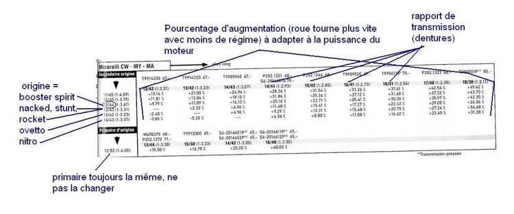

heu non la transmission 13/42 et 13/43 sont des origine de booster et rocket, donc plus court que l'origine de nitro
pour bien exploiter la configuration niveau couple et pointe je mettrai soit une primaire 14/42 (+25%) ou soit une secondaire 17/40 (+ 23%) et minimum une secondaire 16/41 (+16%)
augmente entre 15 et 35% mais pas plus ni moins, sur ce genre de configuration il faudrait plusieurs transmi pour tester laquelle rends le mieux.
ou primaire 13/44 et secondaire 16/41 ce qui fait + 32% au total, mais comme dit faut tester.
si tu change le carter le transmi autant change la primaire en même temps.
