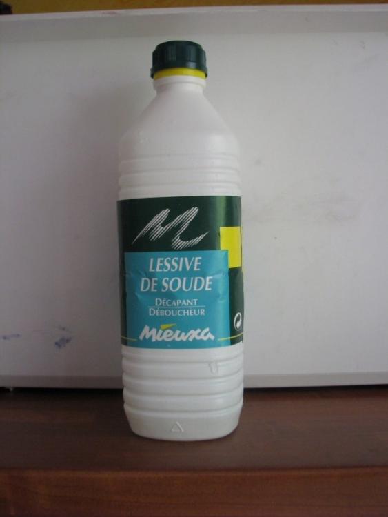

xMartx Posté(e) le 8 novembre 2012 Signaler Posté(e) le 8 novembre 2012 (modifié) Bonjour, Voici une méthode très efficace, mais plutot lente puisqu'il faut laisser agir plusieurs jours la solution dans le pot pour un résultat nickel. Mais le résultat est là ! Matériel nécessaire : -Lessive de soude 3 à 5 euros -De quoi boucher les extrémiter du pot Pour commencer : - Tu bouches ton pot d'un des deux coté, en ayant démonter la cartouche bien sur ;) - Tu remplis ton pot de lessive de soude, - Tu bouches l'autre coté et tu laisse agir 3 à 4 jours. Le résultat est extraordinaire. Attention à la lessive de soude, il ne faut pas en mettre sur les mains, pour cela les gants sont conseillés. Tu seras impressionné de voir tout ce que ça enlève. Il ne restera plus rien après. Préventivement pour que le pot garde un bon aspect : Badigeonnez d'huile haute température et haute protection partout sur l'échappement lorsqu'il est chaud. (éviter l'huile 100% synthèse). Modifié le 8 novembre 2012 par xMartx 1

madrid6 Posté(e) le 8 novembre 2012 Signaler Posté(e) le 8 novembre 2012 sa bouffe pas le métal la lessive de soude? un passage rapide ok mais le laisser longtemps surtout sur des pt hih end perso j'essaerais pas sur le mien ^^
Pasternak Posté(e) le 8 novembre 2012 Signaler Posté(e) le 8 novembre 2012 Il est vrai que j'ai pensé que la lessive de soude est tout de même assez corrosive, donc je me demande ce que ça donne sur de la tôle.

Bruss-370 Posté(e) le 20 décembre 2012 Signaler Posté(e) le 20 décembre 2012 Bonjour, Voici une méthode très efficace, mais plutot lente puisqu'il faut laisser agir plusieurs jours la solution dans le pot pour un résultat nickel. Mais le résultat est là ! Matériel nécessaire : -Lessive de soude 3 à 5 euros -De quoi boucher les extrémiter du pot Pour commencer : - Tu bouches ton pot d'un des deux coté, en ayant démonter la cartouche bien sur ;) - Tu remplis ton pot de lessive de soude, - Tu bouches l'autre coté et tu laisse agir 3 à 4 jours. Le résultat est extraordinaire. Attention à la lessive de soude, il ne faut pas en mettre sur les mains, pour cela les gants sont conseillés. Tu seras impressionné de voir tout ce que ça enlève. Il ne restera plus rien après. Préventivement pour que le pot garde un bon aspect : Badigeonnez d'huile haute température et haute protection partout sur l'échappement lorsqu'il est chaud. (éviter l'huile 100% synthèse). Peut-on faire la même chose pour un pot d'origine ? Et je ne trouve pas de lessive de soude c'est bizarre ..

Pasternak Posté(e) le 21 septembre 2013 Signaler Posté(e) le 21 septembre 2013 (modifié) Plop. J'ai essayé sur un Pro Réplica chromé, faut bien 4 jours avant que ça décolle la calamine, mais niveau efficacité il y a pas mieux, déjà en vidant on sors pas mal de cochonnerie, mais la calamine restante deviens super simple à évacuer, devenue bien grasse, rien qu'avec un jet d'eau ça sors tout (vu que le pot était vide et chromé ça risquait rien, mais je vous le conseille pas sur un pot en tôle simple), j'ai sortie plusieurs dizaines de L. d'eau noire dégueulasse, pourtant à l'essence, ça sortait assez clair avant d'essayer la soude, pourtant rien qu'en y mettant le doigt je sentais que j'avais pas mal de merde dans le tube de fuite, maintenant niveau coude et tube de fuite, il y a plus rien on voit le chrome, je pense que dans le corps ça doit être vachement propre également, un pot neuf quoi. On sait au moins que ça mange pas le chrome tout cru. Par contre faites super gaffe à pas en mettre partout, ça bouffe méchamment l'alu par exemple, et c'est gants obligatoire également car ça brûle sévère la peau. Modifié le 21 septembre 2013 par Pasternak
damsss Posté(e) le 22 septembre 2013 Signaler Posté(e) le 22 septembre 2013 mais la lessive de soude,c'est la lessive st marc? si oui je trouve bizar que sa bouffe,vu que on s'en sere pour nettoyer les mur tapisserie et tout
