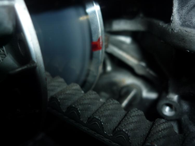

booster -snikers Posté(e) le 11 novembre 2012 Auteur Signaler Partager Posté(e) le 11 novembre 2012 (modifié) Bonsoir a tous alors voilà j'ai tous démonter variateur , embrayage , correcteur de couple et tous remonter correctement . J'ai également démonter mon carburateur et la vraiment beaucoup de salté de dans et l'éguile qui tien le flotteur et le flotteur se balader dans le carburateur tous nettoyer et remonter le scooter par nikel et re marche correctement . j'ai suivis le tutoriel du trait sur le variateur , je suis aller sur une bonne ligne droite 94km/h compteur scoot voilà les résulta avec des galet de 7g Modifié le 11 novembre 2012 par booster -snikers Lien vers le commentaire Partager sur d’autres sites More sharing options...
Travis Posté(e) le 11 novembre 2012 Signaler Partager Posté(e) le 11 novembre 2012 Ouais donc tu peux mettre des galets de 6,5 pour essayer ca devrait être niquel :) Lien vers le commentaire Partager sur d’autres sites More sharing options...
