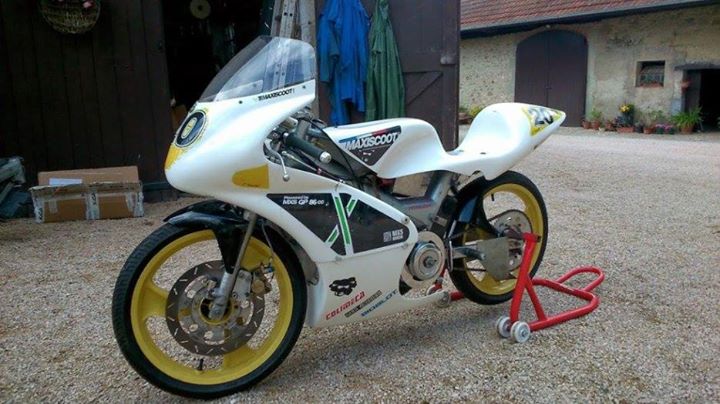

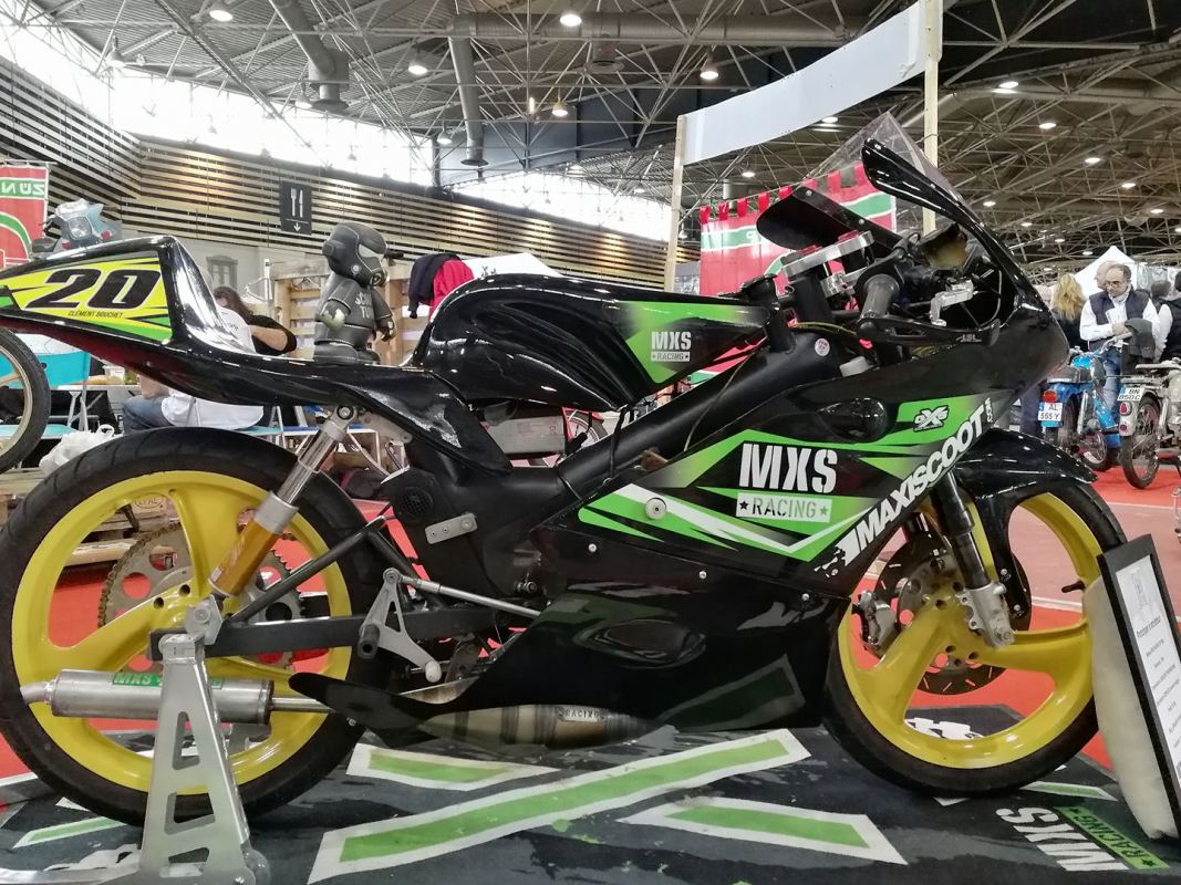

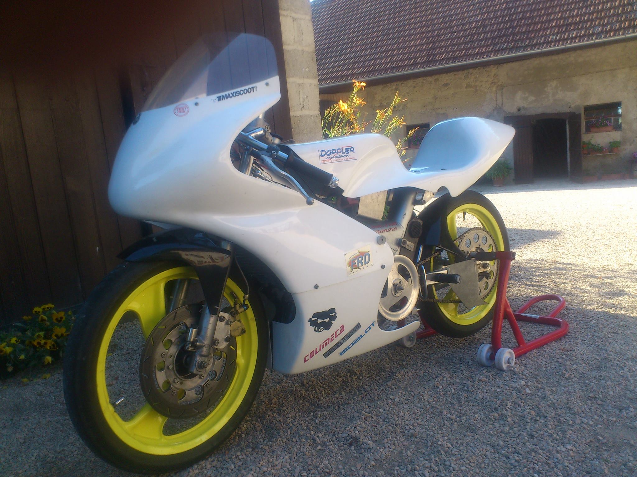

bouchet Posté(e) le 19 décembre 2012 Signaler Posté(e) le 19 décembre 2012 (modifié) Je vous présente mes machines à variateur prévu pour rouler sur la piste, je suis passionné par ces petits engins bien sympa ! Mon ancienne machine, un promo charles d'or : niveau partie cycle :cadre promo charles d'or (speed bike) modifié pour montage moteur sur parallélogrammefourche paioli de 32, système anti plongéjante de cf, michelin m29 compétition amortisseurs ohlins coques fibres niveau moteur :haut moteur bidalot groupe 1 open (5 transferts, échap' à barrette, piston forgé)carter bidalot g1 openvilebrequin bidalot masse 72, soie de 20 et course 39.7 sur 6204 C4 SNR rectifié en 20*47*12pvl bidalot (500 104)variateur Doppler G2 grande plagepot doppler g2/ bidalot hydroformé g2 fsadmission bidalot g1 open label 19 phbg venturiséelf124 et castrol 747 photo de la machine terminée : La machine actuelle : une doppler by Didier Thomas anciennement FRD (championne 98) : niveau partie cycle :chassis doppler JAWAbras oscillant acier chroméfourche paioli 32mm système anti-plongémono amortisseur fournalesjantes hélices en m29c/Xr en slick michelinmaitre cylindre PR16tableau de bord AIM MyChron4carrenages conti (en projet 125 rs) partie moteur :cylindre Didier Thomas groupe 3 (barrette) piston JPX forgécarter bidalot G1 openroulement 6204vilebrequin conti soie de 20, course 39.7 et masse de 72variateur doppler préparation grande plagepvl bidalot (500 104)admission bidalot G1 open ou 125 yamaha DTRcarburateur 19 phbg venturisépot sur mesure FRDradiateur 1000 GSXRpompe de R21calorstat 3 voies de karting oucylindre Didier Thomas groupe 2 (boosters)carter mistral omega avec admission FRDroulement 6204 C4carburateur 19 diamondallumage rotronicreste idem photo de quand elle courait en championnat de France : ce qu'il en restait quand je l'ai eu : et un des moteurs que j'ai monté : La machine aujourd'hui : Le moteur Bidalot 80cc : Passage en MXS GP : Transmission C.BOUCHET ENGINEERING : Modifié le 20 juillet 2015 par bouchet 2

Franklin Posté(e) le 19 décembre 2012 Signaler Posté(e) le 19 décembre 2012 Très sympas, c'est pas courant de voir sa par ici :cool2: Juste pour avoir une idée, sa pèse combien une machine comme ça, avec les liquides ect ... ?
bouchet Posté(e) le 19 décembre 2012 Auteur Signaler Posté(e) le 19 décembre 2012 merci, pour la machine 56kg (sans essence )avec une tolérance de 1kg :)

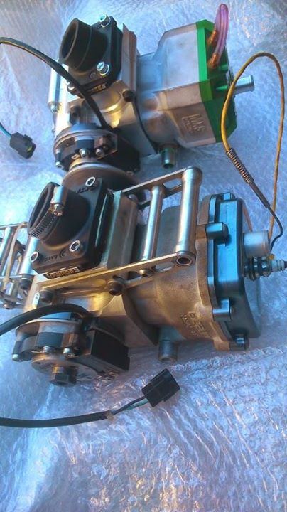

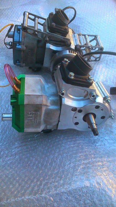

bouchet Posté(e) le 20 décembre 2012 Auteur Signaler Posté(e) le 20 décembre 2012 Merci les carters moteurs taillé dans la masse devrait arrivé avant 2013 :) 1

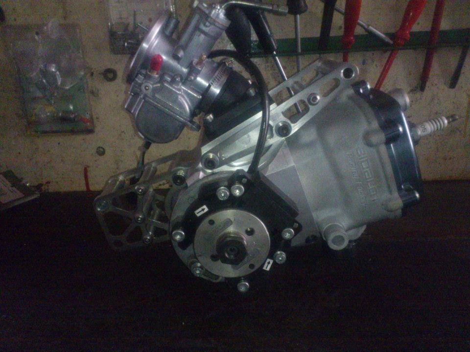

Pasternak Posté(e) le 20 décembre 2012 Signaler Posté(e) le 20 décembre 2012 Niquel, pour le Bm tu prends comme tonnerre-méca alors. Qu'est-ce qu'il est propre ce cylindre Bidalot stock en photo, c'est beau le travail bien fait je trouve.
bouchet Posté(e) le 20 décembre 2012 Auteur Signaler Posté(e) le 20 décembre 2012 oui en effet les carters seront les mêmes que tonnerre mécanique, je voulais réaliser les miens mais a l'unité une paire coûte assez chère donc au final je pars sur ceux là qui me plaise bien et puis sa permet de faire un peu de la pub pour Neo qui a investi du temps dans les personnes passionné de mob ce qui est vraiment sympa de sa part pour le moteur Bidalot il faut avouer que la qualité des produits est supérieur a ce que l'on trouve sur le marché en général ! idem pour le vilebrequin que j'ai pas mis en photo

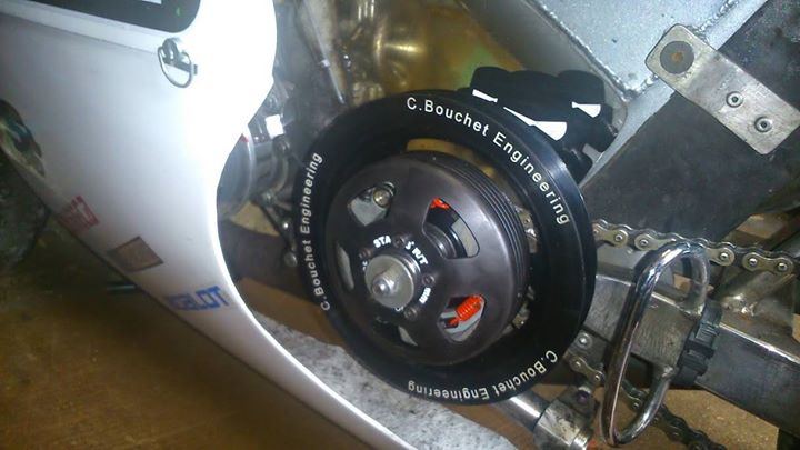

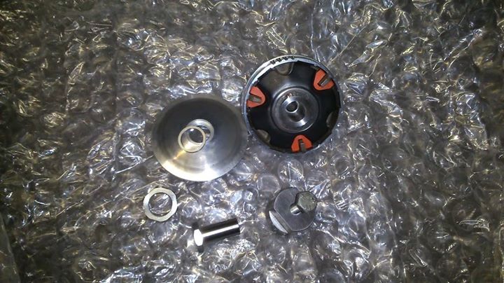

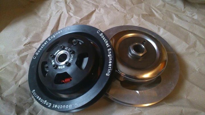

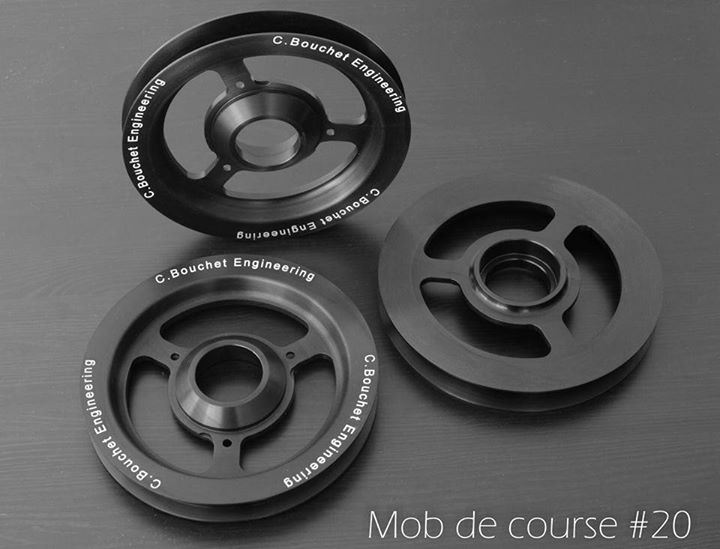

bouchet Posté(e) le 10 janvier 2013 Auteur Signaler Posté(e) le 10 janvier 2013 allez on remonte un peu le sujet les carters sont actuellement dans les mains de la postes donc vont arriver sous peu (samedi j'espère :) ) en premier lieu c'est le montage de ceux ci sur la partie cycle qui va m'occuper un peu puis ensuite des pièces moteur dedans je risque de changer de radiateur, actuellement un de GSXR 1000 je pense prendre le conti crx qui offre une grande surface d'échappement en parallèle de tout ça je bosse sur un nouveau variateur qui serait adapter au nouveau moteur, il sera tout en alu avec un traitement sur les joues (dépôt chimique de nickel) et une poulie à embrayage sur base d'embrayage de scooter (probablement le Doppler SX86) bref il y a de quoi faire, il faut tout redimensionner pour ce nouveau moteur, je ne vous parle pas de la partie cycle (toujours une fourche de dirt de prévu, nouvelle jante avec nouveau pneus)
