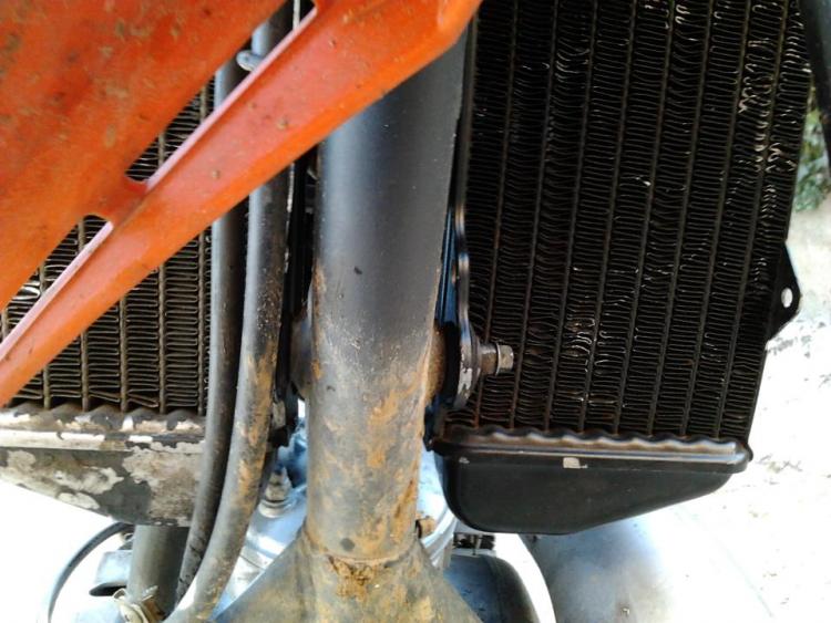

Bonjour j'ai aujourd'hui adapté un double radiateur sur ma beta dont voici un petit apperçu:
Donc il fallait bien entendu s'amuser un coup avec les durites j'ai fait comme ceci:
           radiateur gauche                                   radiateur droite
                                                culasse       |
                                                            carter pompe à eau
Voilà comme exactement c'est branché qu'est ce que vous en disez? la pompe à eau fait tourner le liquide dans quel sens ? ( carter ==> cylindre ou l'inverse ? )
J'attend vos réponses :)

Je trouvais plus logique de faire un système en rond au lieu de croiser les durites et j'aurai pensé que faire monter le liquide ferai forcer la pompe à eau mais je te fais entièrement confiance pour le coup je n'y connais pas grand chose en refroidissement :p
Je comprends mieux le système oui je vais faire comme tu me dis mais le truc c'est qu'il faut tirer 2 longues durites et elles doivent passer de l'autre côté du cadre donc il me faudrait deux longueurs de durites souples pour pouvoir passer ou je veux... ou je peux trouver ça?

Tu as sinon un autre montage assez simple mais qui fonctionne très bien (montage sur les cross à double radiateur) , tu relies les deux sorties du haut par un "T" qui va sur la sortie de la culasse et tu relies les deux sorties du bas de chaque radiateur par un "T" relié à la pompe à eau, ça demande moins de longueur de durite.

Je m'imagine le shema en tête et le temps de relier les durites et de mettre le T ça va tirer quand même pas mal de longueur de j'ai peur que ça soit un peu le bordel je pense que je n'ai pas énormément de place pour mettre tout ça ...
En plus je ne sais pas ou trouver un T du genre ceux de derbi ne sont pas bon cvar la durite qui est perpandiculaire aux deux autres ( celle qui va au vase d'expanssion ) n'est pas du même diamètre que les deux autres elle est plus petite donc je ne vais pas prévilègier ce montage ça serai trop galère je pense merci quand même de ta réponse :)
Il n'y a pas besoin de tant de longueur que ça et pour les T tu prends du T de plomberie standard serré par des colliers métalliques.

Vu comme ça ça paraît très simple mais un truc de certain c'est que le T du haut va être impossible à mettre en plein milieu je n'ai pas la place il faudrai que je m'y prenne plus bas et là ça va me tirer de le longueur de durite pour le T du bas ça ne devrai pas poser de problèmes ...
Je ne sais pas si je fais ton système ou celui de Nyckeel ou si je part dans le principe de Sn4ck qui dis un peu l'inverse en disant que si le liquide passe par le haut c'est pas plus mal ... Je crois que mon radiateur n'à pas de conduit comme un échanger fluidique mais est un radiateur réservoir je n'en suis pas sur
