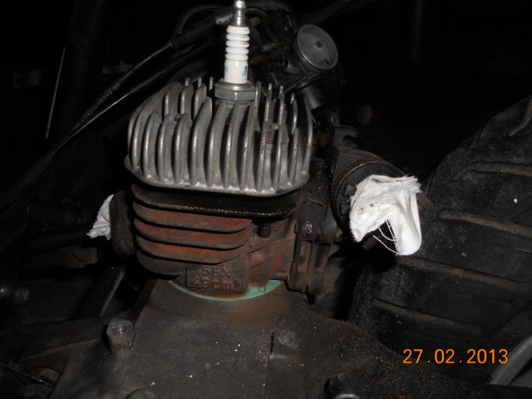

Quelques photos que je vient de prendre:

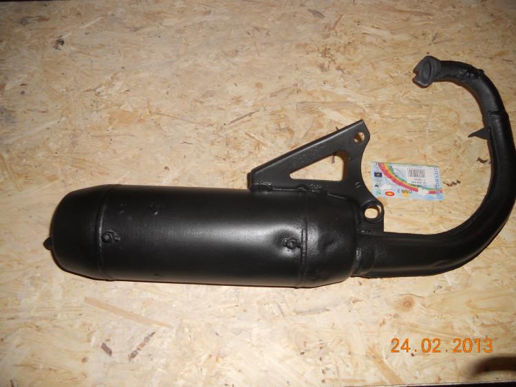

Il es démonter le pot car je voulais le repeindre ...
Mais j'ai vu qu'il été féllée au coude au 3/4  j'ai du alors le souder à la sauvage en fesant fondre des clous en acier sur la fisure mes baguette ne voulais pas acroché
Les clous en acier se sont mélanger a l'acier du pots et ça a marché voilà une photo du pot une fois repeind je compte pas le remonter de suite
2 couche d'après et 2 couche de noir résistant haute température

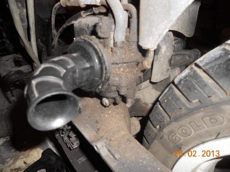

quelqu'un sait comment retirer cette pièce de la boîte du filtre en mousse http://www.ebay.fr/itm/RACCORD-FILTRE-A-AIR-pr-YAMAHA-BWS-MBK-BOOSTER-Ref-5WW-E4453-00-NEUF-ORIGINAL-/400384582037?pt=FR_JG_Moto_Pi%C3%A8ces&hash=item5d38c7e195
post-14969-0-54212300-1361826484_thumb.j
Modifié par Dile93
ok j'ose pas tirer car sa tire sur le vieu carburateur deriere mais je pensai qu'il fallez tourné ou autres chose donc je vais réessayer sa sûrement se soir ou demain
Ce manchon est encore relié au carburateur? ou tu cherches a l'enlever?
je vient de forcer sur le fond de la boîte du filtre mousse que jvient de réussir a retiré j'y voit beaucoup mieux aparament ce fameux manchon es emboîter dans le carburateur on dirait bien qu'il faut tirer tres frot j'ai pas réussi sur le moment mais j'ai balancer du dégripant je te tien au courant demain merci

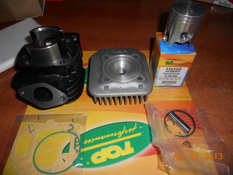

Ce matin j'ai reçus un carton surprise c'est mon kit 50cc Trophy top performance par contre j'ai toujours pas réussi a retirer ce fameux manchon comme dirait Helmut Fritz "Sa m'énerffffe !"
Bon photos du kit et du maudit manchon voyez comme le carburateur derrière es dans un sale état :s
Des conseils de pieces a commander ? je suis preneur vérifier mes critères page n°1 merci

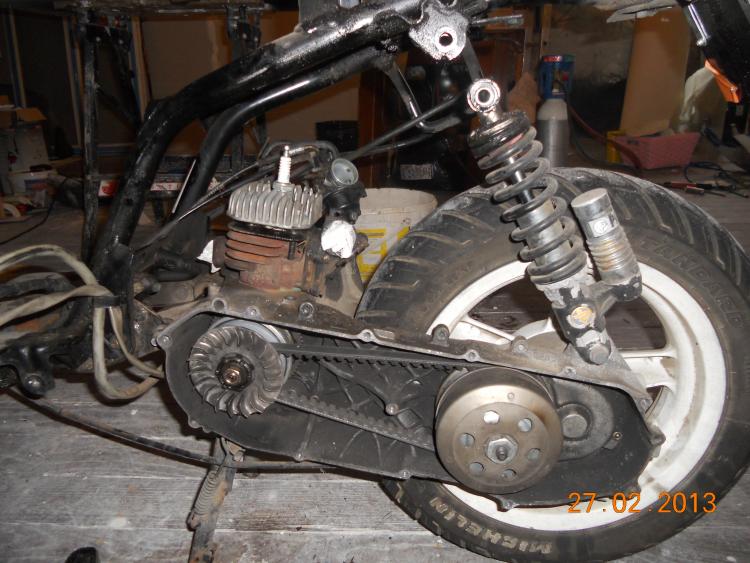

Ok la je suis sur le scoot j'ai réussi a démonter les réservoir d'essence et d'huile
démonté tous l'arrière du faisseau électrique retirer la batterie et son support
j'ai déviser le haut de l'amortisseur pour pouvoir sortir le cache en plastique qui protege la boue de la roue arrière
d'entrer dans le scoot (dsl je connait pas son nom)
jvé essayer de virer le manchon
"je l'aurai un jour ... je l'aurai !"
C'est bon je l'ai eu à la pince il a morflé un peu mais il l'a mérité 3 jours que j'essayai de tirer dessus trop tard pour le seche cheveux j'y avait pas pensé mais pour la prochaine fois j'essaierai cette méthode :cool2:
Je suis arrivé  à ça je ne sais plus trop quoi démonter j'ai aussi vu qu'il y a un ressort qui est jaune je le commande ?(le gros, pas les 3 petits) je les ai pas encore vu les 3 petits j'ose plus trop démonter d'autres choses

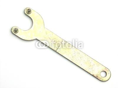

pour bloquer la cloche d'embrayage et dévisser l'écrou, tu peux utiliser une clef de meuleuse si tu en as une =
pas con le coups de la clé de la meuleuse ^^ ( perso je suis avec la clé à choc et la clé dinamo ), mais franchement pour testé avec ça tu as du en c**** avant lol
?? en chier moi? lol,
 non des 14 ans un pote m'avais donner cette technique, là j'en ai 30 et j'utilise la cléf a choc aussi depuis longtemps, je suis mécano voiture aussi donc ^^
