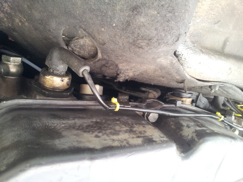

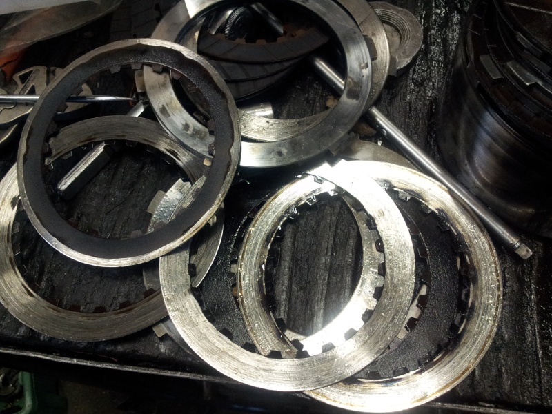

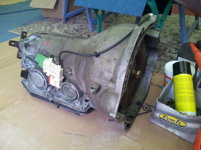

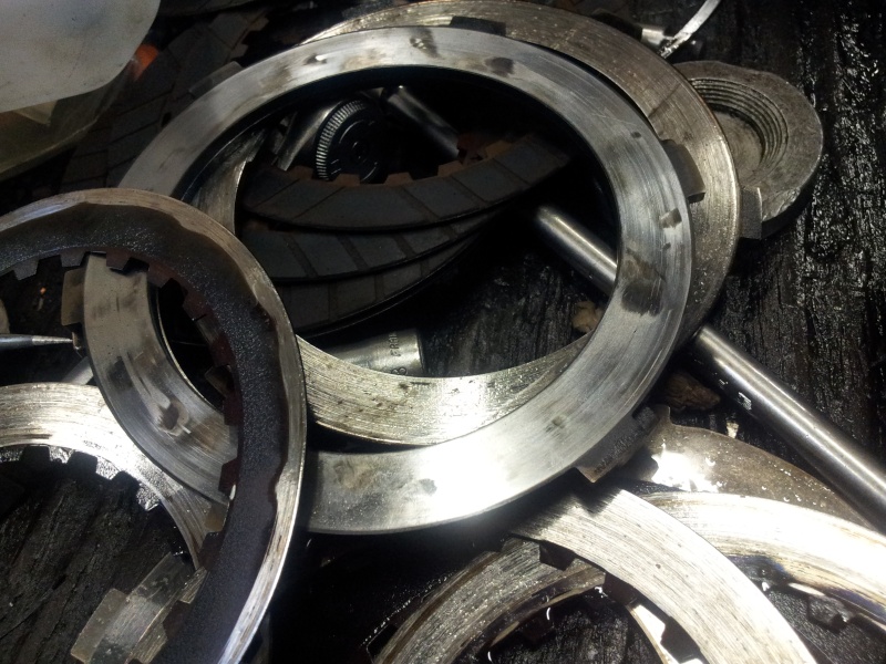

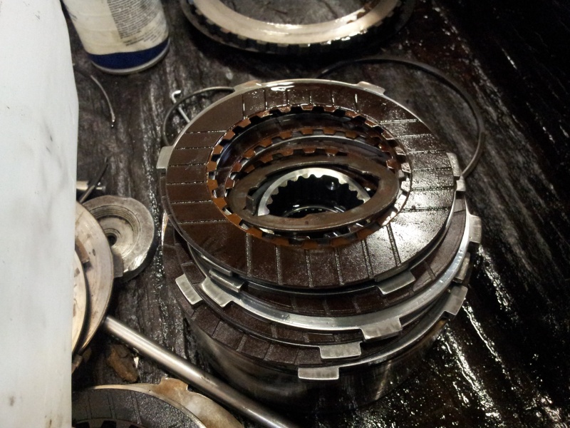

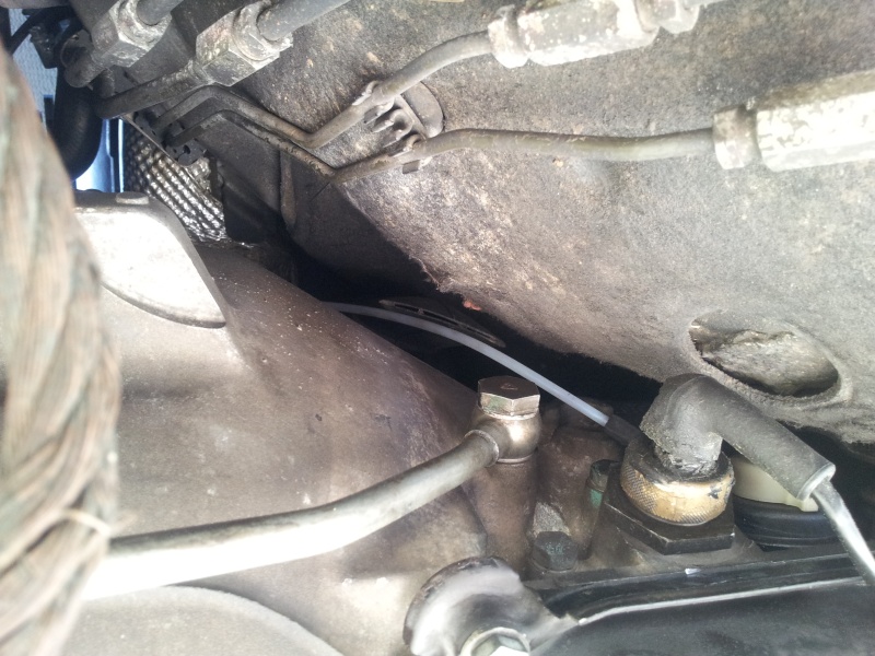

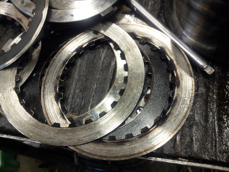

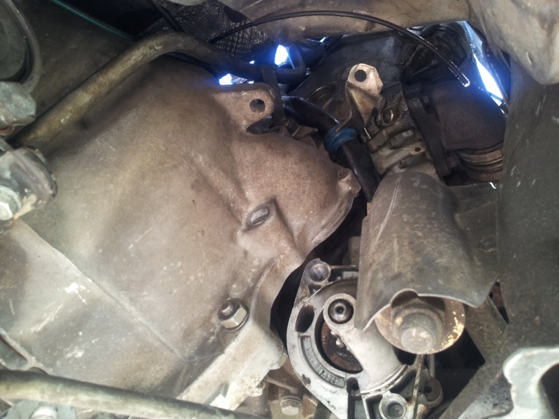

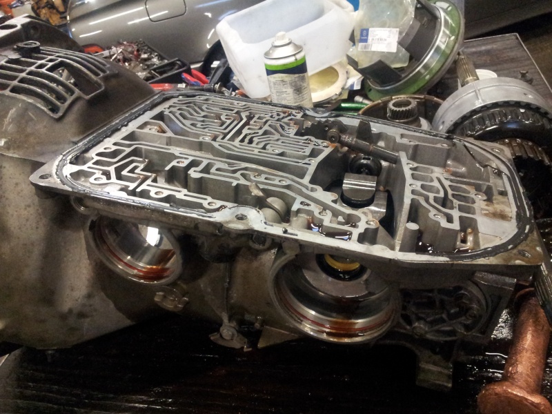

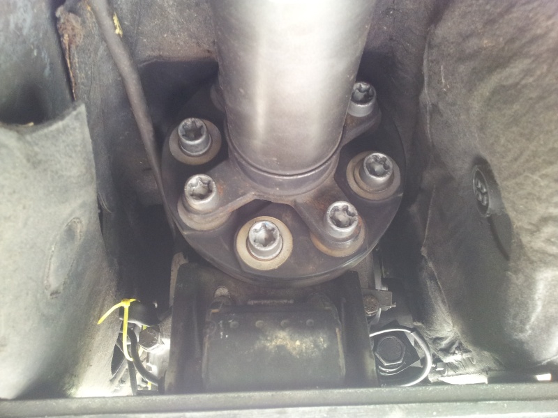

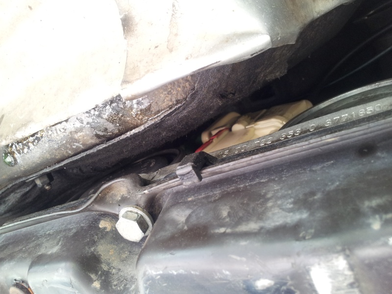

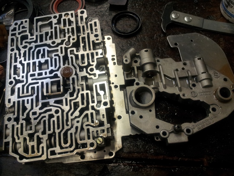

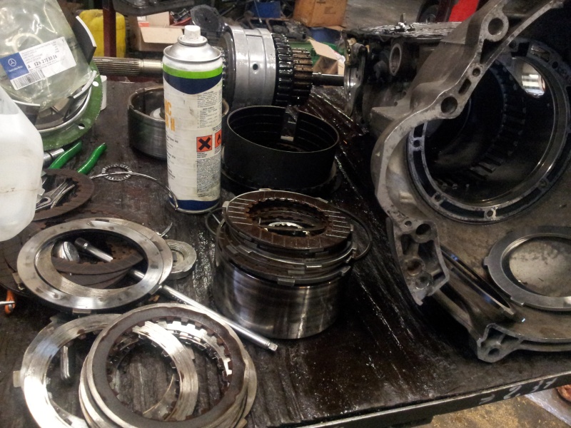

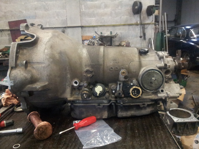

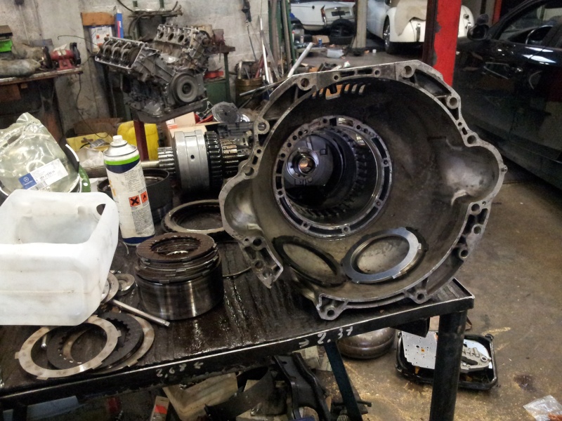

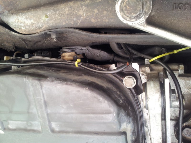

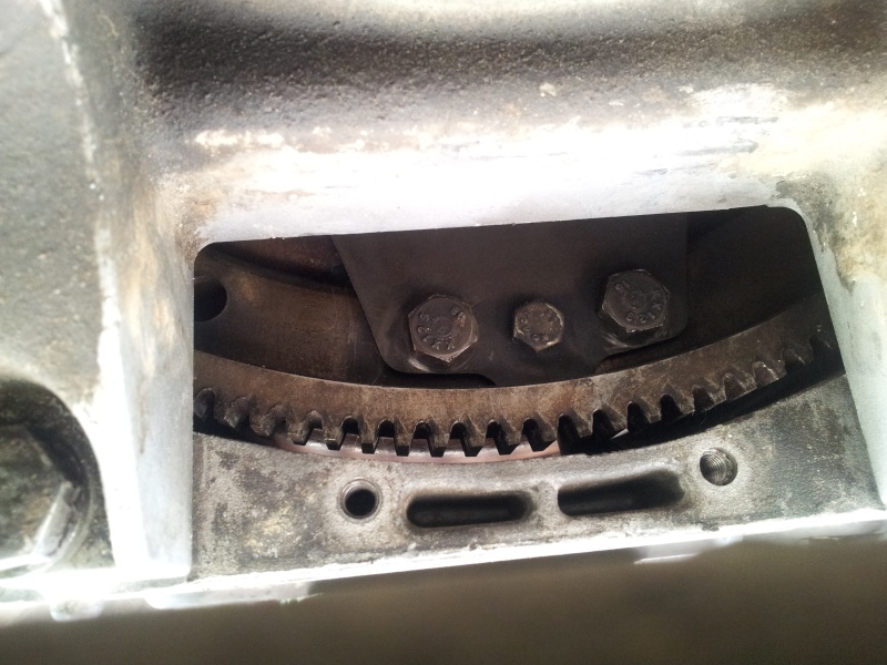

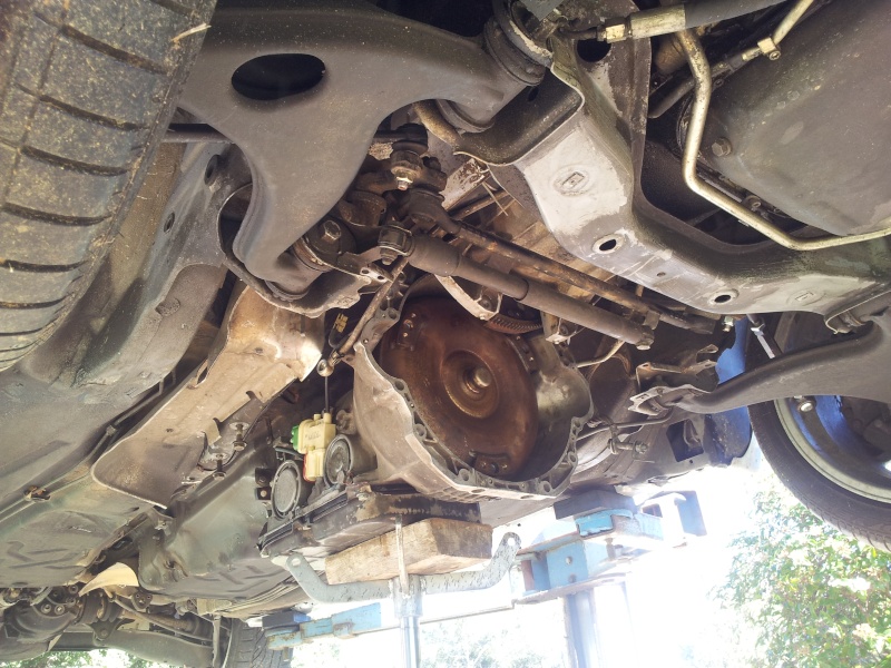

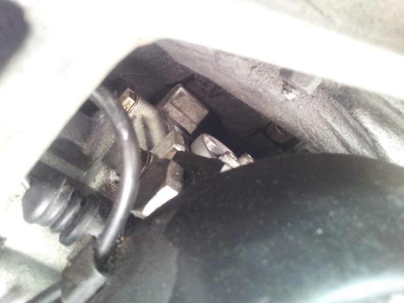

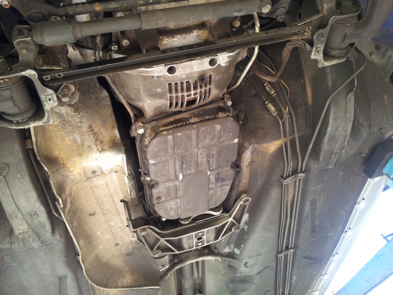

--CHICHOIS-- Posté(e) le 23 mars 2014 Signaler Posté(e) le 23 mars 2014 Je sais pas si j avais partagé ces images, sortie de la boîte de vitesses une nouvelle fois. boîte par terre, profitons pour faire le joint spy en bout de vilebrequin Démonter radiateur moteur (dans lequel est compartimenté et intégré le radiateur d huile de boîte, afin de bien rincer TOUT) ( l' épaisseur de la courroie accessoire me fascinera toujours ) Travaux en profondeur, boîte reconditionnée neuve de A jusqu' a Z, tout y passe, tout tout tout, et ainsi que des éléments extérieurs a la boîte mais en relation avec celle-ci, je laisse un beau billet au passage. Et voilà les embrayages malades, les trois quart sont comme ça..... La boîte terminée, refermée, avec sur le coté une partie pneumatique de contrôle aussi que j' ai changé Et de l' autre coté le bloc qu' on voit tout propre est la partie pneumatique qui fait partie du câble qui descend, qui va de la tringlerie d' accélération a la boîte, le câble seul vaut lui seul 190 €. Miam. La boîte est prête a être posée, demain tôt début des hostilités pour le remontage, je ne trouve pas le sommeil tellement il me tarde d' y être !!!! Bon, tant que la ligne est par terre, j' en profite aussi pour la personnaliser Elle a eu le droit a être vidée de ses deux catalyseurs, ainsi que le silencieux intermédiaire qui a été personnalisé, le dernier silencieux lui, pas touché, je le changerais si je suis plus gourmand niveau son. Et pour pas perdre la main, dans la foulée je me suis aussi torché l' embrayage de ma fidèle corsa 2

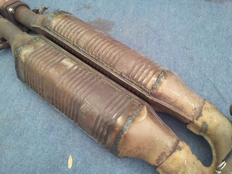

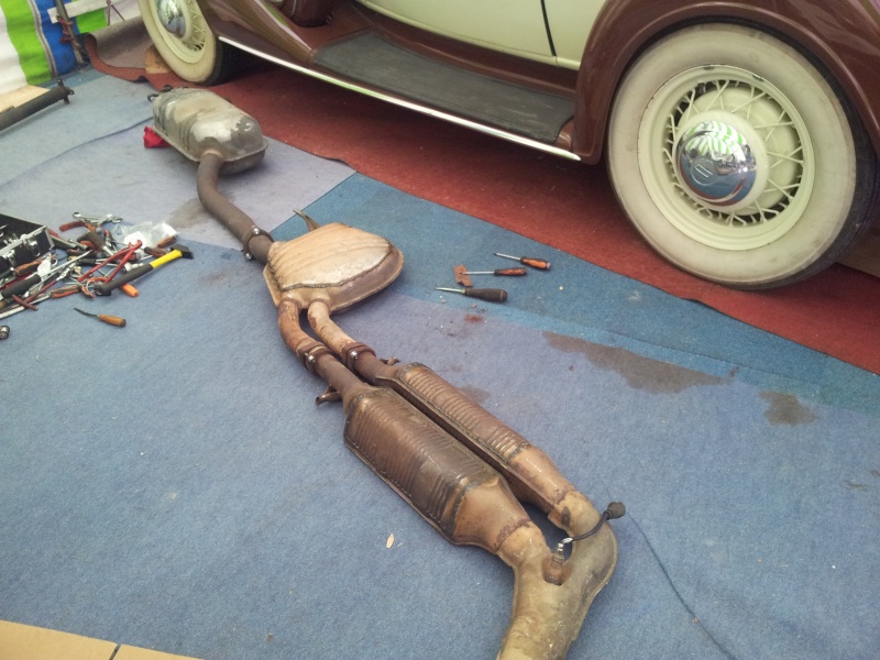

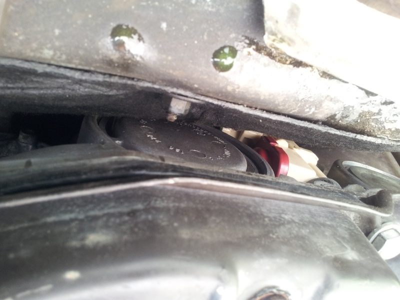

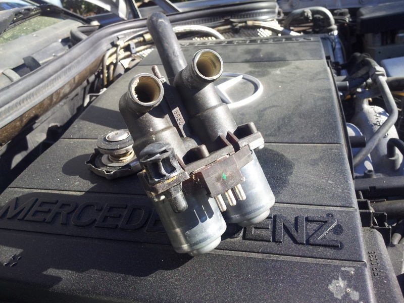

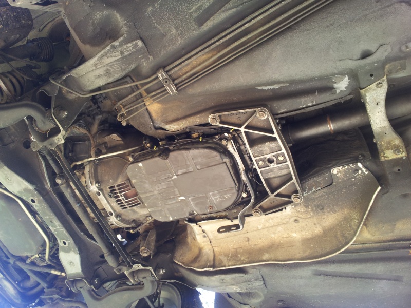

--CHICHOIS-- Posté(e) le 23 mars 2014 Signaler Posté(e) le 23 mars 2014 (modifié) Bon, bah ça y' est, ce matin debout très tôt, j' ai pris le temps, beaucoup de temps pour faire bien bien les choses, et corriger un tas de petites choses pendant le remontage. Alors, déjà, voici la ligne d' échappement, qui pendant ce temps a fait un petit régime, j' ai ouvert et refermé en haut, du coup les soudures sont vers le haut contre les taules de chaleur du couloir de l' échappement. Ensuite, j' ai remplacé cet élément, qui est situé sous le parebrise dans un endroit bien nul d' accès, c' est le "clapet" de refroidissement entre le circuit moteur et le circuit chauffage, car j' ai de l' air chaud en permanence dans l' habitacle, mais bon, ça le fait toujours a priori, donc a voir le problème certainement en amont. Cette fois c' est la bonne, retour a l' envoyeuse ! En tout cas "l' espace autour des éléments pour travailler" ne faisait pas du tout partie du cahier des charges :D Maintenant ça roule, j' ai juste fait 2 kilomètres autour de la maison, y' a des petits bruits par ci par la, le temps que toutes les poches d' air s' en aille de la boîte, que tout se mette un peu en place, mais ça a l' air pas mal Modifié le 23 mars 2014 par --CHICHOIS-- 2
