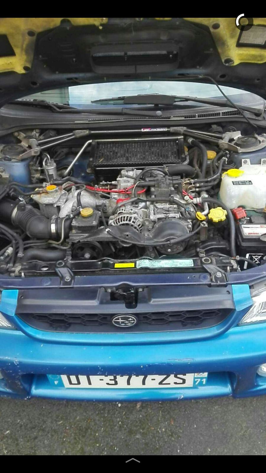

Nikola Posté(e) le 19 février 2016 Signaler Posté(e) le 19 février 2016 Barre anti rapprochement STI en carbone reçue du Japon (livré en une semaine) hier et montée aujourd'hui Avec comme surprise 40 € de frais de douanes dont la TVA de 20 %, merci François président normal Sinon petite question : J'ai l'impression que la batterie de ma Sub se vide toute seule mais lentement. Après avoir chercher du côté des fusibles et en regardant les schémas et le nombre de fusibles, j'ai remarqué que j'en avais un en trop qui ne figurait pas sur la photo. Je l'ai donc enlevé car il ne servait à rien (peut être la pour l'alarme qui ne marche plus). Et tout le reste sur la voiture fonctionne parfaitement même avec celui la en moins. Est ce que donc ce fusible en trop pouvait entraîner une consommation de la batterie même à l'arrêt ?
SN22 Posté(e) le 19 février 2016 Signaler Posté(e) le 19 février 2016 Un fusible ça ne consomme rien, c'est juste un fil calibré pour cramer à une certaine intensité pour protéger le circuit. Le seul truc que ça peux faire en le retirant c'est de couper l'alimentation de quelque chose. Si ce quelque chose est continuellement allumé oui ça peux vider la batterie. A savoir qu'une batterie ce décharge toujours un peu, même si elle n'est pas branchée. Donc dans les période hivernales c'est encore plus flagrants, et si la voiture ne roule pas beaucoup c'est encore pire.
Nikola Posté(e) le 19 février 2016 Signaler Posté(e) le 19 février 2016 Tu as mieux résumer que moi ce que je pensais SN, j'ai pas su expliquer mieux que toi Donc ma thèse du fusible qui alimente le fonctionnement de l'alarme inutile est crédible. La Sub roule en moyenne tous les 5 jours pour le moment. Mais en gros quand je la reprend, le turbo timer qui fait voltmètre aussi m'indique toujours une tension plus basse. Déja qu'il m'indique pas la bonne (je l'ai prise tout à l'heure j'avais 11,53 V de tension ce qui est beaucoup trop bas pour démarrer lol), je sais en tout cas que la tension quand la voiture est allumé est la bonne donc que l'alternateur fonctionne parfaitement (entre 13,9 et 14,6 V). J'ai déja remis en charge ma batterie il y a 2 mois et la, je l'a remets en charge par précaution même si elle fait 12,35 V au voltmètre car elle va pas rouler pendant 3 semaines à cause de la peinture.
