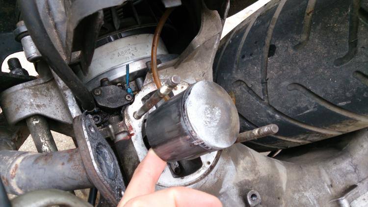

bonjour bon moi sa serai pour vous demander mon pro a monter
mon allumage doppler neuf  est la calé a 3.3 avant pmh comme sur la notice
mais le problème 500 km après serrage de mon nouveau moteur sortie de rodage
un trou dans le piston sa pare du milieu vere la sortie de l'echappement
du cou  je l'appelle est il me dit que c'est a cause de mon carburateur car le gicleur trop petit
carburateur 21 pwk gicleur 95 donc voilà mais question
1 le calage est t il bon ou pas ?
2 gicleur trop petit cause du piston troué ?
ma configuration
kit 70 mhr
carburateur 21 pwk gicleur 95  gicleur de ralentie 40
big valve
vilebrequin artek 2
allumage doppler
pot dopler s3r
variateur Stage6

calage a 3.3mm avant pmh, le doppler ?!  o_O
c'est lequel de chez doppler (le inside ou digital) ?
ensuite si c'est ton pro qui à posé ton allumage et qu'il a vu que ton gicleur était trop petit , pourquoi ne l'a t-il pas changé en même ?
il devait savoir qu'il faut faire des réglage carburation après la pose d'un allumage :pascool:

ben sa dépends si c'est le inside : 1,5mm avant pmh
si c'est le digital : 3,2mm avant pmh
mais il faut toujours mettre un peu moins pour commencer car ceci est un calage préconisé , mais ne veut pas dire qu'il sera bon pour ton moteur
pour savoir si c'est le inside ou le digital ,regardes ce qu'il y a marqué sur ton allumage car se sont les même donc faut vérifier dessus

bon la j'ai vu que signe doppler est déjà  a l'envere je c'est pas si sa joue dans les réglage
mais a voir c'est un digital car c'est marqué en rouge est après j'ai démonter mon moteur est quand je mais
le piston en pmh donc la biellle bien droit avec le piston encore dessus le signe rouge correspond pas
a la ligne blanche qui il y a sur le startor
c'est le digital si c'est marquer en rouge
en suite c'est normale que les traits ne soient pas en face quand tu es au pmh étant donner qu'ils sont alignée a 3,3mm avant le pmh
le mieux serait déjà de remettre un nouveau piston si ton cylindre n'a rien sinon c'est le kit complet , et tu cale ton allumage à 3,0mm avant le pmh et tu augmente le gicleur principale ( si ta bougie était noir tu augmentes entre 5 et 10 points , si elle était marron chocolat tu augmentes entre 10 et 15 points ) après tu affines tes réglages de calage et de carburation en même temps suivant le comportement moteur souhaité
donc la j'ai déjà commander un piston car il ma flingué mon nouveau moteur
mais j'en ai 1 de réserve donc j'ai commander piston est gicleur après j'ai juste a recaler l'allumage a 3 avant pmh
est en suite je pofine c'est bien sa qui faut que je fasse est c'est la première photo qui est la bonne
alors la squich a mont avis il a pas du le faire donc joints d'origine quand il a remontre (je pense)
après en cornet c'est un motoforce un noir  racing qui prend bien l'air dans tous les sens
bougie je lui aavait dit une b10platinium il ma mis une b 9 voilà
