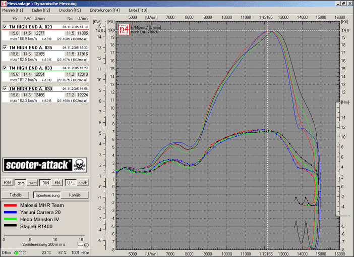

zenzile Posté(e) le 8 mai 2013 Signaler Posté(e) le 8 mai 2013 Je pensais que le team allait être un peu gros pour le mhr racing mais il semblerait que si les autres pièces suivent (allumage, carburateur 24,...) ça peut passer.
Franklin Posté(e) le 8 mai 2013 Auteur Signaler Posté(e) le 8 mai 2013 Oui je pense que sa ira, il serait entre un r1200 et un r1400. Et puis le Mhr racing est pas super loin d'un team, et puis c'est pas impossible qu'il passe en prépa un de ces jours.
JSP SCOOTER (tom67) Posté(e) le 8 mai 2013 Signaler Posté(e) le 8 mai 2013 (modifié) oui le mhr team donne casi pareil que le r1400 et c20 sur ces courbes, (sur un 70 mhr team par contre) j'ai sablé les carters today j'ai mis des photos :) Modifié le 8 mai 2013 par tom67 1

Franklin Posté(e) le 9 mai 2013 Auteur Signaler Posté(e) le 9 mai 2013 oui le mhr team donne casi pareil que le r1400 et c20 sur ces courbes, (sur un 70 mhr team par contre) highend-r14-c20-malossi-heb.gif Ouai donc sa devrais être bon. Pourquoi? :D
