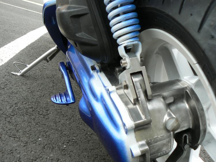

JSP SCOOTER (tom67) Posté(e) le 11 mai 2013 Signaler Posté(e) le 11 mai 2013 (modifié) Ah euh non sa ira :D2 J'ai un Loxam près de chez moi a ouai cool ^^ mais je préfète te prévenir, vue que je l'ai fait, de sabler c'est bien beau, mais, 1- le temps que j'ai mis pour le faire, j'aurais mis autant pour le polir à la brosse métallique sur perceuse, et sa aurai été bien fini je l'ai déjà fait 2- tu ne peux pas le laisser comme sa, car la moindre trace noir de gras ou même trace de doigts se voit, et tout ce qui est noir s'enlève mal, donc il faut soit le polir quand même, soit mettre 3 couches de peinture HT(gris alu ou autre) pour que ça se nettoie facilement avec un chiffon. le résultat poli à la perceuse est très bien aussi = Modifié le 11 mai 2013 par tom67
Franklin Posté(e) le 11 mai 2013 Auteur Signaler Posté(e) le 11 mai 2013 (modifié) a ouai cool ^^ mais je préfète te prévenir, vue que je l'ai fait, de sabler c'est bien beau, mais, 1- le temps que j'ai mis pour le faire, j'aurais mis autant pour le polir à la brosse métallique sur perceuse, et sa aurai été bien fini je l'ai déjà fait 2- tu ne peux pas le laisser comme sa, car la moindre trace noir de gras ou même trace de doigts se voit, et tout ce qui est noir s'enlève mal, donc il faut soit le polir quand même, soit mettre 3 couches de peinture HT(gris alu ou autre) pour que ça se nettoie facilement avec un chiffon. le résultat poli à la perceuse est très bien aussi = P1020550.JPG Ouai mais tu peux peut pas polir à la perceuse si tu n'as pas sabler avant? Si? Car le miens est assez sale. Modifié le 11 mai 2013 par Franklin
JSP SCOOTER (tom67) Posté(e) le 11 mai 2013 Signaler Posté(e) le 11 mai 2013 (modifié) Ouai mais tu peux peut pas polir à la perceuse si tu n'as pas sabler avant? Si? Car le miens est assez sale. ben si, il faut juste bien le dégraisser avant, avec essence ou acétone et brosse à dent et puis sa marche nickel celui de la photo était dans le pire état aussi Modifié le 11 mai 2013 par tom67
Franklin Posté(e) le 11 mai 2013 Auteur Signaler Posté(e) le 11 mai 2013 ben si, il faut juste bien le dégraisser avant, avec essence ou acétone et brosse à dent et puis sa marche nickel celui de la photo était dans le pire état aussi Ok, beh j'essayerais de passer un coup de perceuse, j'ai essayé de le dégraisser à l’essence déjà mais ça a pas super bien fonctionner.
JSP SCOOTER (tom67) Posté(e) le 11 mai 2013 Signaler Posté(e) le 11 mai 2013 (modifié) Ok, beh j'essayerais de passer un coup de perceuse, j'ai essayé de le dégraisser à l’essence déjà mais ça a pas super bien fonctionner. faut d'abord racler le gros à la spatule, puis essence et brosse métallique manuel, puis essence et brosse à dent, sa prends environ 1h pour bien le nettoyer et frotter le tout.. ensuite polissage perceuse Modifié le 11 mai 2013 par tom67
