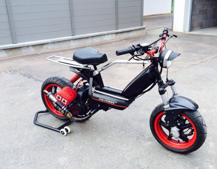

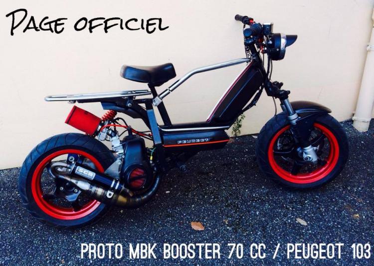

flostunt76 Posté(e) le 26 avril 2014 Signaler Posté(e) le 26 avril 2014 oui mais il faut au minimum un cap mécanique même auto (c'est bidon lol ) mais je viens de faire faire des cartes :) carte.JPG Aujourd'hui j'ai monté un 70 polini évo sur un proto moteur de booster, squish recommandé à 0.65, sans aucun joint embase je squish était à 0.6/0.65 déjà LOL, j'ai donc mis le plus fin que j'avais, donc un joint papier 0.15 compressé à 0.10, le squish est donc à 0.7 environ. :) les finitions du kit était assez mauvaises, j'ai due revoir la finition à la dremel etc... entonnant pour un évo à 260€ je le connai se projet je le suis sur facebook c une 103 avec un moteur de booster :cool2: 2
JSP SCOOTER (tom67) Posté(e) le 26 avril 2014 Auteur Signaler Posté(e) le 26 avril 2014 je le connai se projet je le suis sur facebook c une 103 avec un moteur de booster :cool2: oui c'est celui là :)
Gregduv76000 Posté(e) le 26 avril 2014 Signaler Posté(e) le 26 avril 2014 oui c'est celui là :) Sur une 103 Mvl? Sinon tu lui colles un cylindre d'origine de Fox!! Tu vas voir le bazar!!! La dernière que j'ai eu entre les mains prenait 120 compteur voiture (suivi par une Polo) avec guidonage compris avec: SENSATIONS GARANTIES!!! 1
JSP SCOOTER (tom67) Posté(e) le 27 avril 2014 Auteur Signaler Posté(e) le 27 avril 2014 (modifié) Sur une 103 Mvl? Sinon tu lui colles un cylindre d'origine de Fox!! Tu vas voir le bazar!!! La dernière que j'ai eu entre les mains prenait 120 compteur voiture (suivi par une Polo) avec guidonage compris avec: SENSATIONS GARANTIES!!! mdr, non c'est juste le cadre 103, le moteur de booster et fourche de booster avant polini corsa, maintenant Polini Evo, allumage PVL, carburateur 23 polini CP, Big valve CHR, pot SCR pack overrange, transmi 15/39, il a fait usiner une cale sur mesure pour passer le carburateur à l'arrière Modifié le 27 avril 2014 par tom67
flostunt76 Posté(e) le 27 avril 2014 Signaler Posté(e) le 27 avril 2014 mdr, non c'est juste le cadre 103, le moteur de booster et fourche de booster avant polini corsa, maintenant Polini Evo, allumage PVL, carburateur 23 polini CP, Big valve CHR, pot SCR pack overrange, transmi 15/39, il a fait usiner une cale sur mesure pour passer le carburateur à l'arrière proto.jpgproto2.jpg il a trop de la geule son proto avec une configuration de ouf :ouf: :ouf: je voudrai la mème cale pour passer mon carburateur a l arrière il la fai lui mème ? 1
JSP SCOOTER (tom67) Posté(e) le 27 avril 2014 Auteur Signaler Posté(e) le 27 avril 2014 il a trop de la geule son proto avec une configuration de ouf :ouf: :ouf: je voudrai la mème cale pour passer mon carburateur a l arrière il la fai lui mème ? il l'as fait faire dans un lycée technique en donnant les cotes
flostunt76 Posté(e) le 27 avril 2014 Signaler Posté(e) le 27 avril 2014 il l'as fait faire dans un lycée technique en donnant les cotes a ok 1
