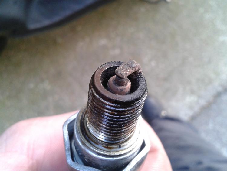

Vu que je vais bientôt prendre rendez vous pour faire monter le pot et faire les réglageshier j'ai nettoyé la mousse de la boîte à air, histoire que les réglages soient fait en condition "propre" , j'en ai profité pour jeter un œil à ma bougie, qu'en pensez vous ?
Depuis que j'ai nettoyé la mousse à l'essence, quand j’accélère en plein , à partir de 3/4 de la poignée, j'ai comme un gros trou avant que le moteur reprenne des tours (chose que j'ai eu au moment ou il me l'avait débridé, maintenant que j'y repense). Je me demande si je ne suis pas trop pauvre niveau carburation  :huh:
Dans le doute j'ai rajouté un demi gobelet d'huile dans le réservoir, pas envie de serrer d'ici le rendez vous  :rheuuu:  après ça fait 4000 km que je roule comme ça ..
en attendant je roule en tournant que la moitié de la poignée, histoire d'éviter la zone de "trou".
J'ai bien vérifié, la mousse est bien remise en place (pour ce qui pourrait me poser la question)
Si j'ai bien compris. Lorsque tu ouvres en grand tu as un trou ? Et au 2/3 pas de problème ? Certaiement Gp trop petit donc trop pauvre. Trop pauvre veut dire trop d'air et pas assé d'essence donc rajouter de l'huile est inutile ^^
