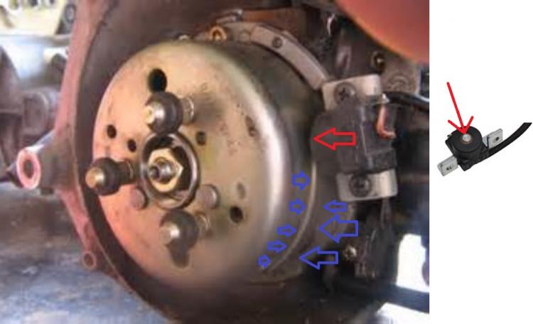

Asp2p Posté(e) le 14 mai 2013 Auteur Signaler Partager Posté(e) le 14 mai 2013 j'ai l'impression qu'on tourne en rond :lol: toutes ses questions ont déjà été poser t'en pense quoi pour l'allumage c'est normal que la cloche frotte au niveau du capteur Lien vers le commentaire Partager sur d’autres sites More sharing options...
alex du 59 Posté(e) le 14 mai 2013 Signaler Partager Posté(e) le 14 mai 2013 non ca doit pas ce toucher. Lien vers le commentaire Partager sur d’autres sites More sharing options...
Asp2p Posté(e) le 14 mai 2013 Auteur Signaler Partager Posté(e) le 14 mai 2013 bah voilà moi sa touche donc a mon avis l'allumage a un sérieux souci c'est bien ce que je me disait aussi c'est bisard que sa touche comme sa en gros sa freine la cloche tain il va me ruiné se scoot je pense que je vais prendre le MVT Millenium car pas trop de tune ( 140euros et 8euros de port sur eBay ) mais pour sa faut que j'attend le mois prochain Lien vers le commentaire Partager sur d’autres sites More sharing options...
