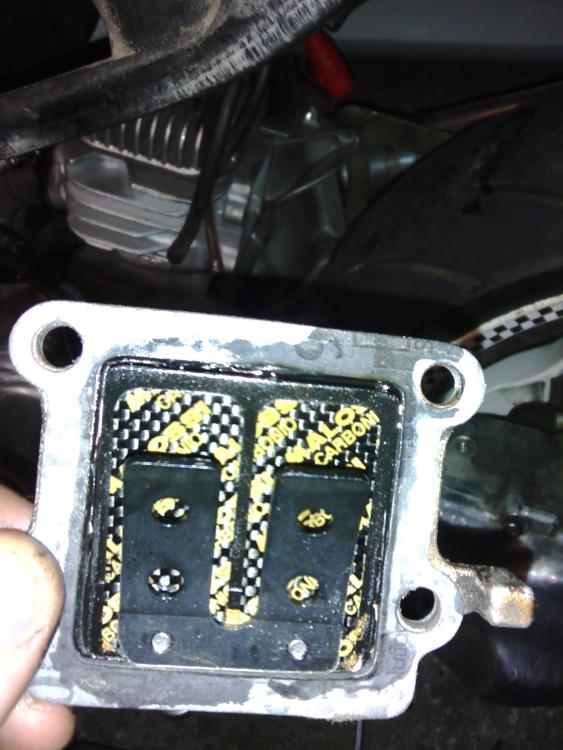

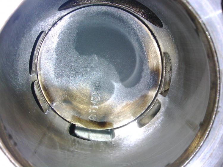

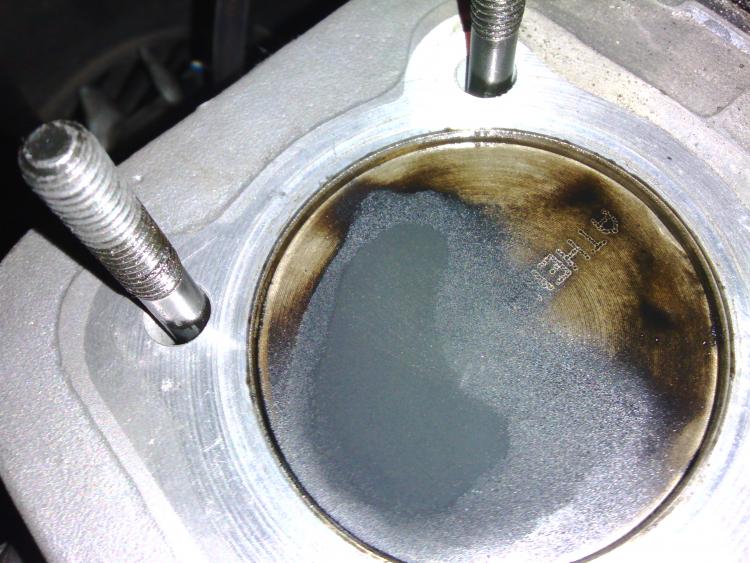

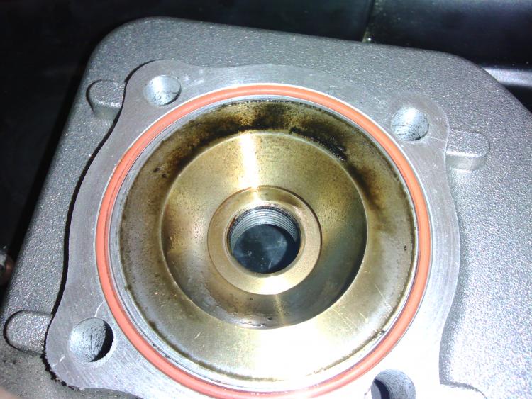

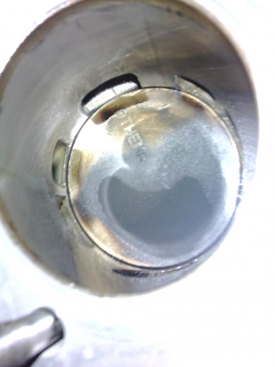

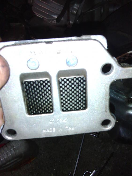

flostunt76 Posté(e) le 29 mars 2015 Auteur Signaler Posté(e) le 29 mars 2015 bon sayer problème résolu et sa avait rien avoir avec mon gicleur :D c'était ma bougie qui a pas aimé l'eau et qui a cramé et l'essence de merde ;) maintenant sayer il remarche du tonner :ouf: et j'ai deculasser pour voir l'état et RAS à part quel que trace dans le cylindre mais rien de méchant voici les tof et photo des clapet :cool2:
