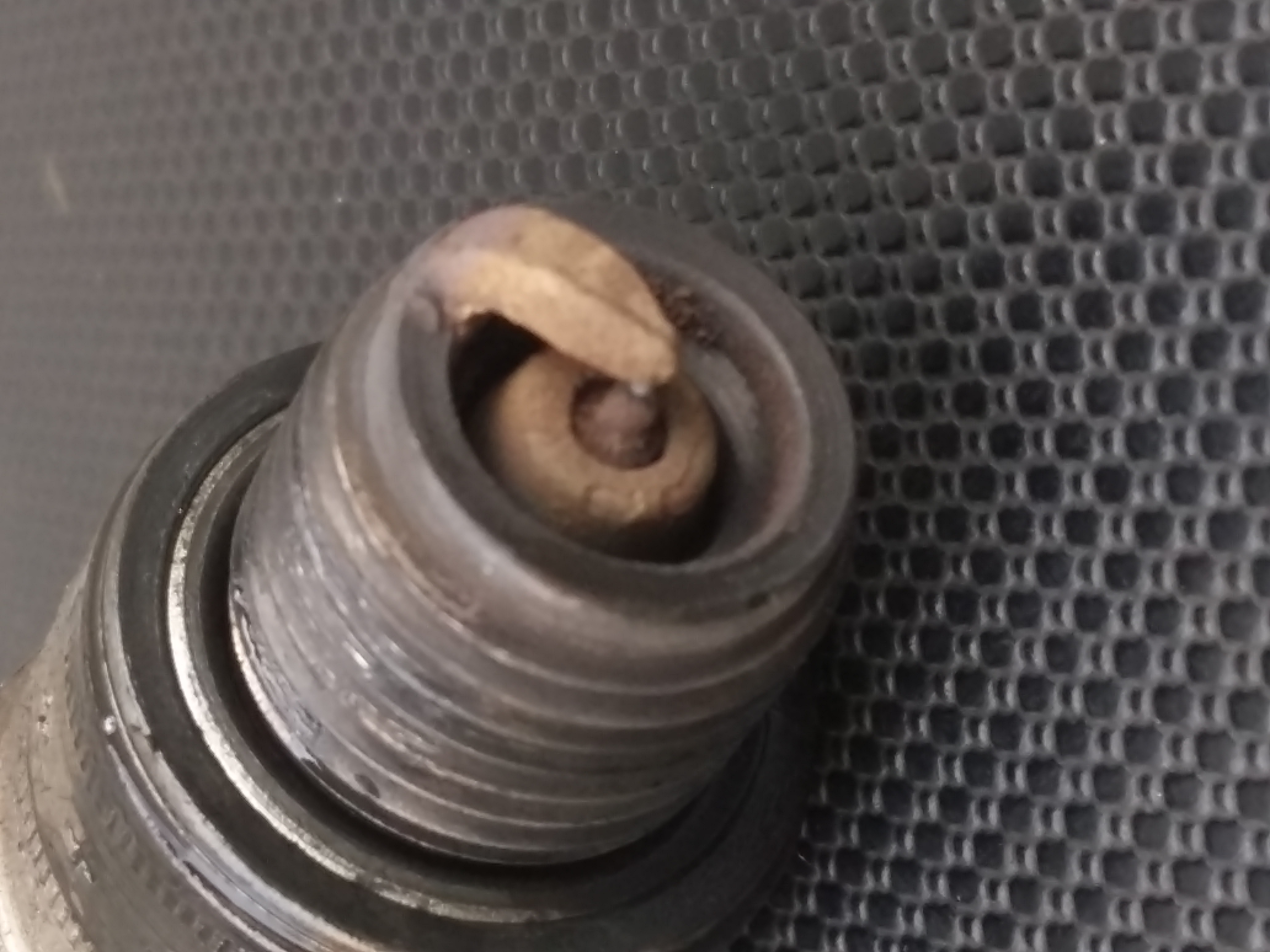

flostunt76 Posté(e) le 2 août 2015 Auteur Signaler Posté(e) le 2 août 2015 70 most fini de régler bougie perfect
NitroZ Posté(e) le 2 août 2015 Signaler Posté(e) le 2 août 2015 Change de bougie non?L'electrode a l'air bouffée 1
flostunt76 Posté(e) le 2 août 2015 Auteur Signaler Posté(e) le 2 août 2015 ça doit pousser la oui sa pousse t'inquiète Change de bougie non?L'electrode a l'air boufféeoui faut que je la change

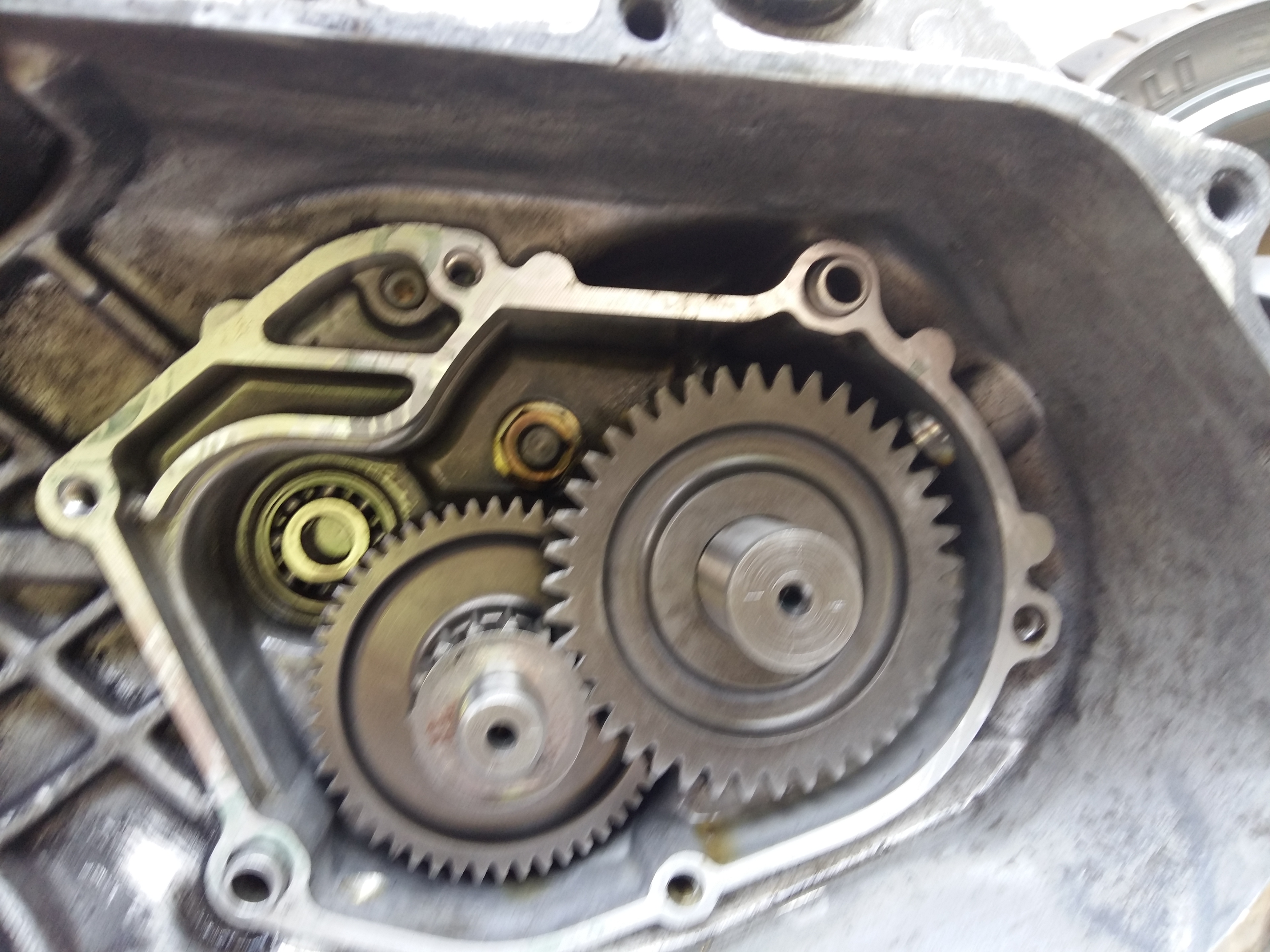

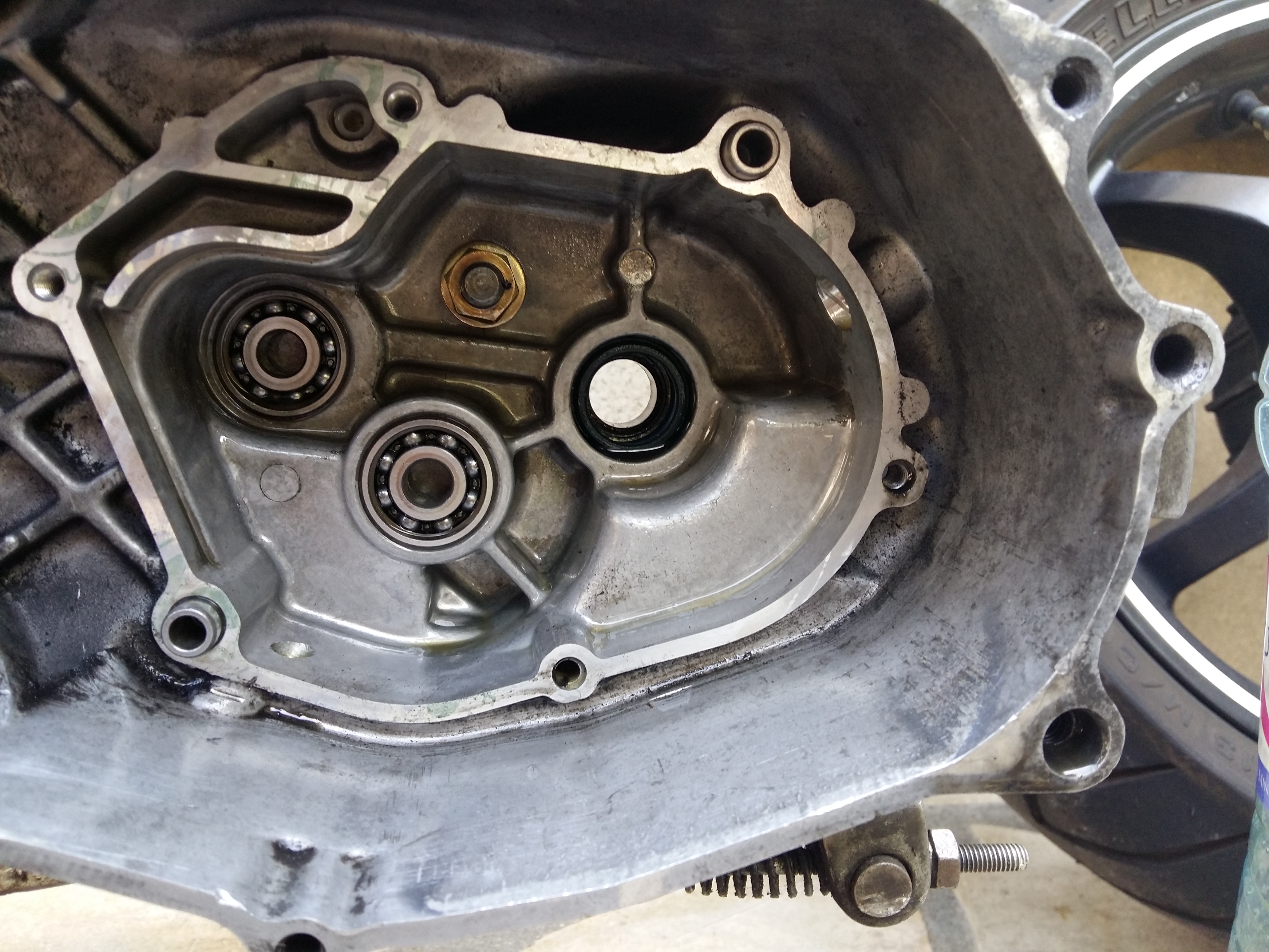

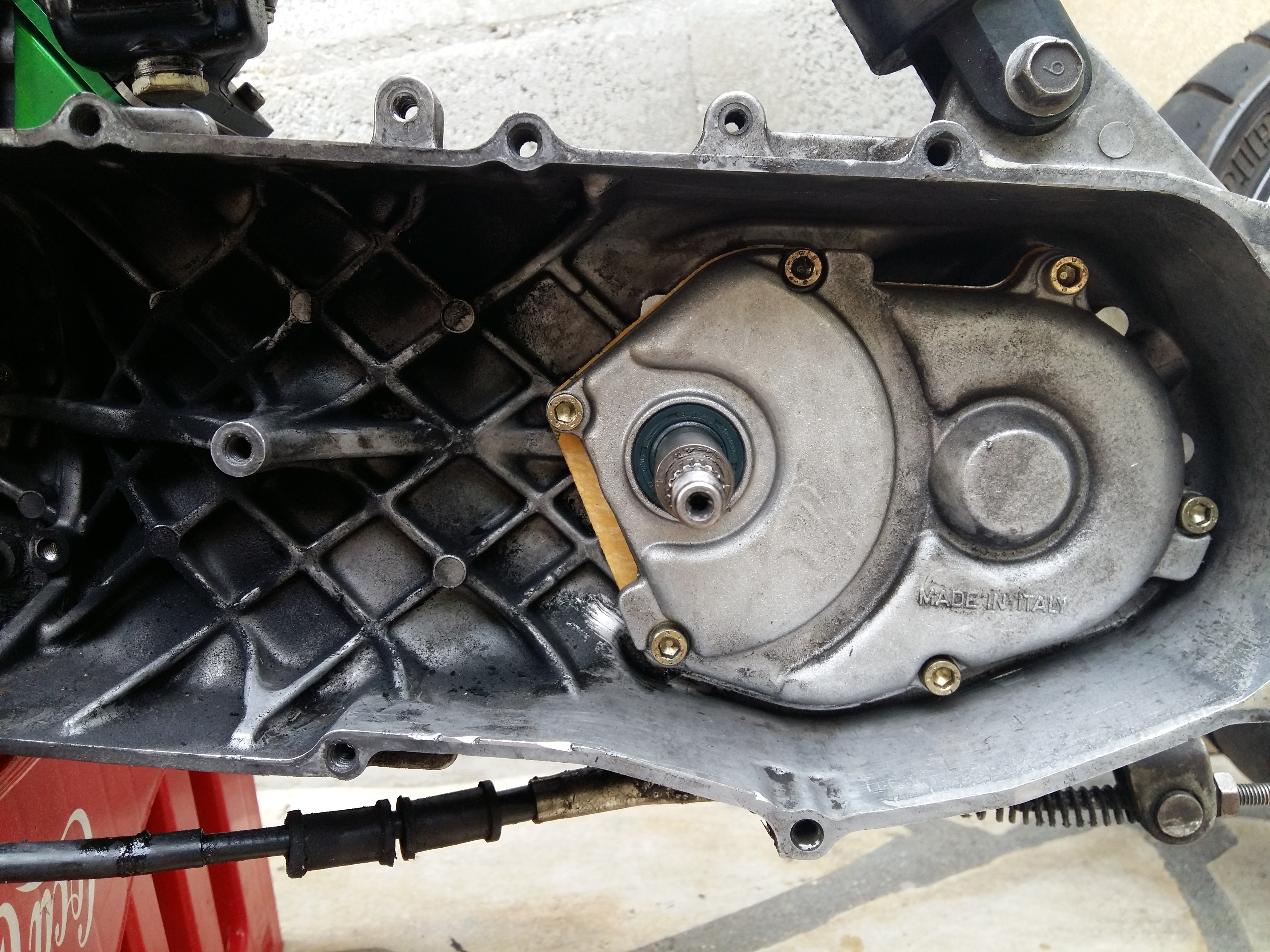

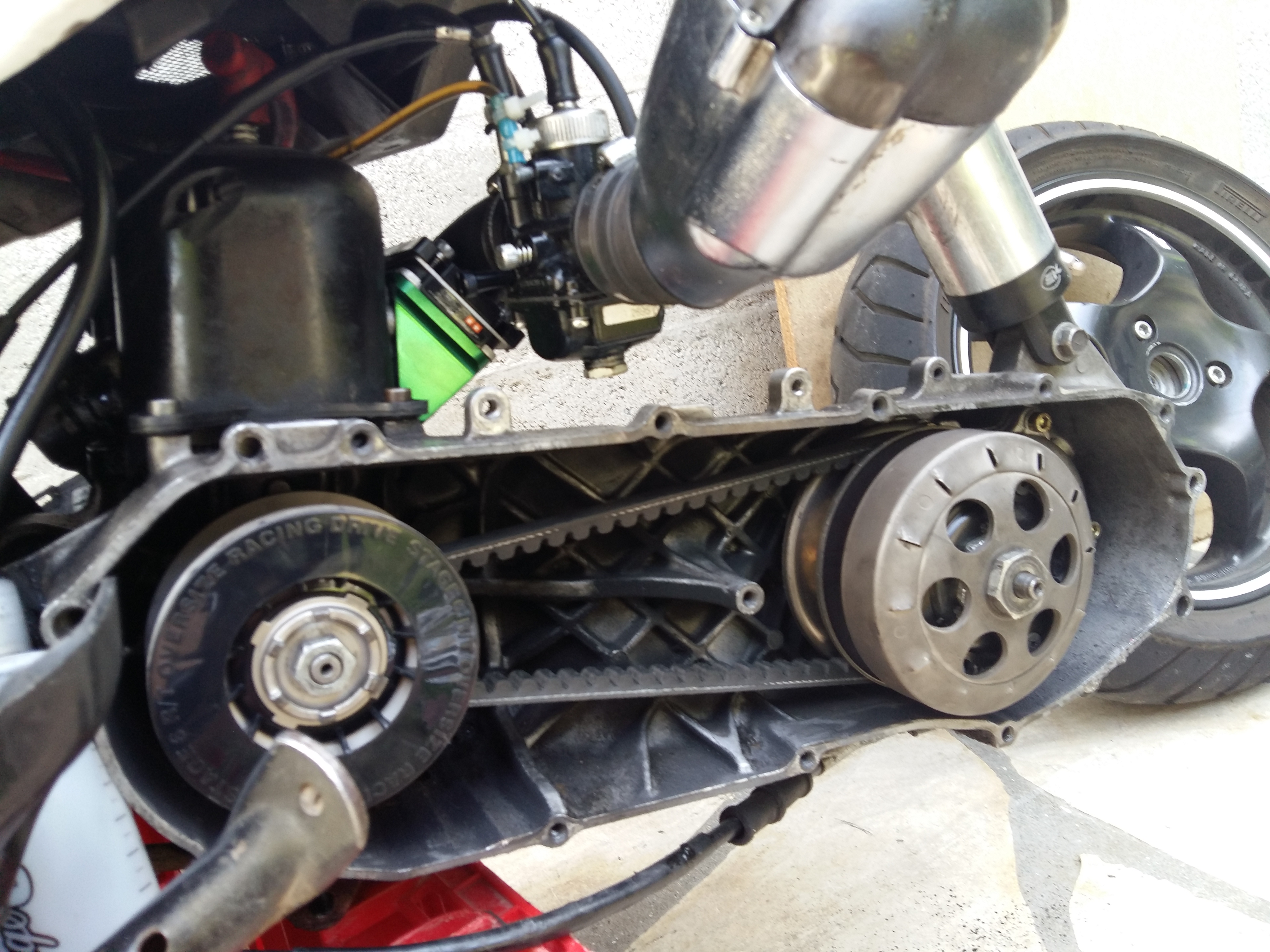

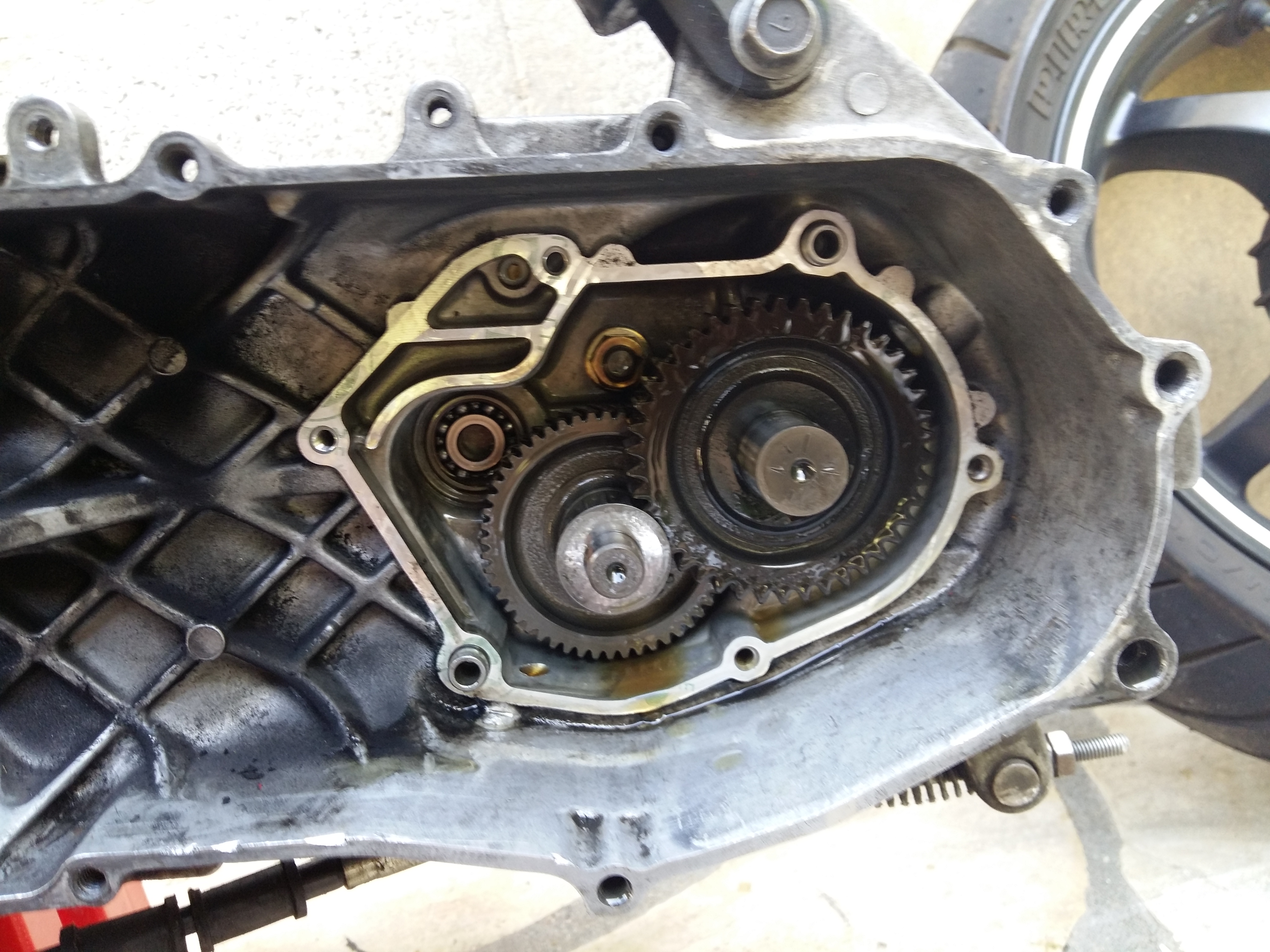

flostunt76 Posté(e) le 3 août 2015 Auteur Signaler Posté(e) le 3 août 2015 Slt tout le monde Sayer transmi monter et variation régler Les photos Commence le démontage Démonter et en démontant je m aperçoit que la transmi et voiler Ensuite je verifie les roulement ils ont rienEt après on remonte la transmi Tout est nickel on remonte nickel et merci Matt pour ton tutoriel 2
