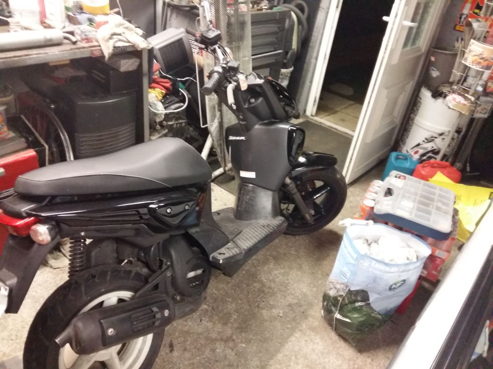

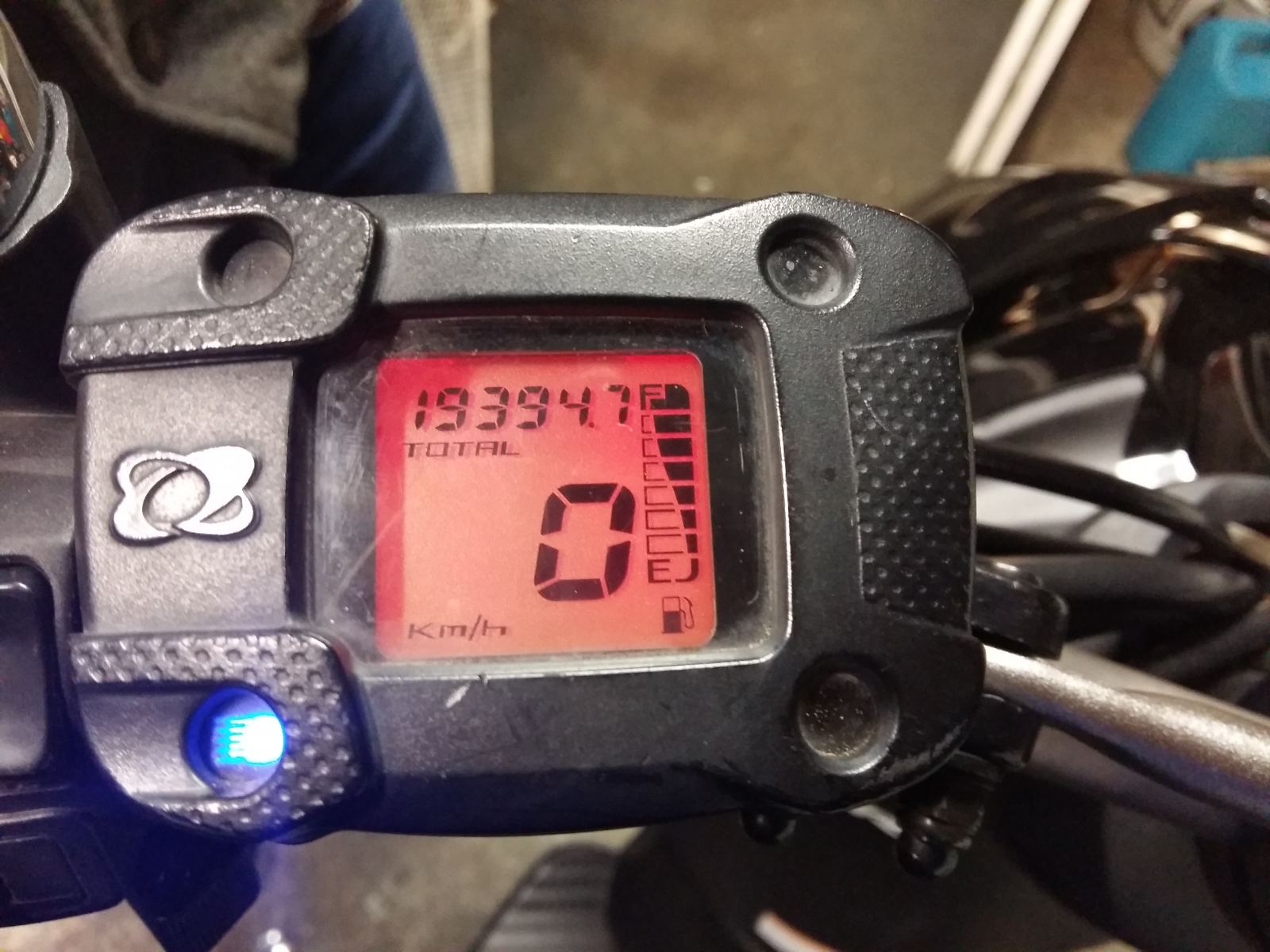

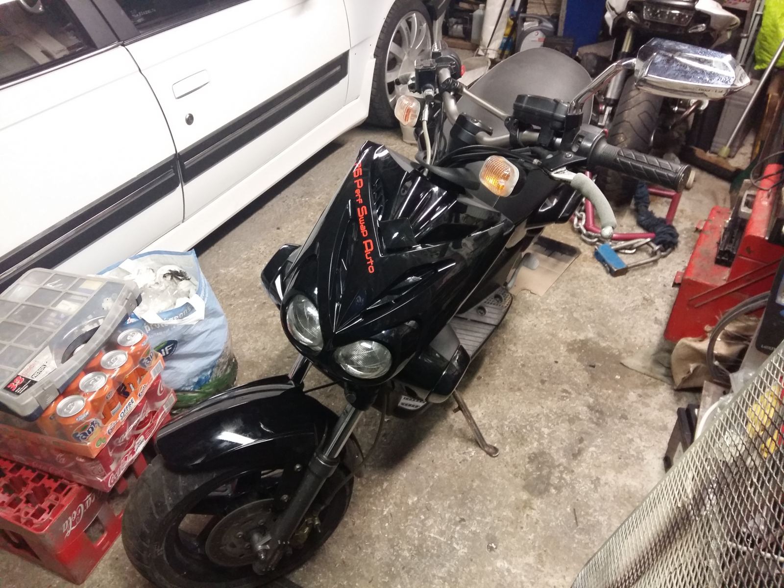

flostunt76 Posté(e) le 8 décembre 2015 Auteur Signaler Posté(e) le 8 décembre 2015 Bon voici le Stunt du frère fini pour l instant en esthétique et le compteur brancher et installer la grosse galère 2

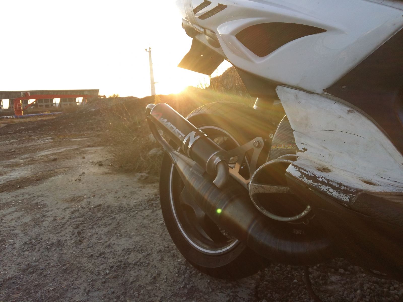

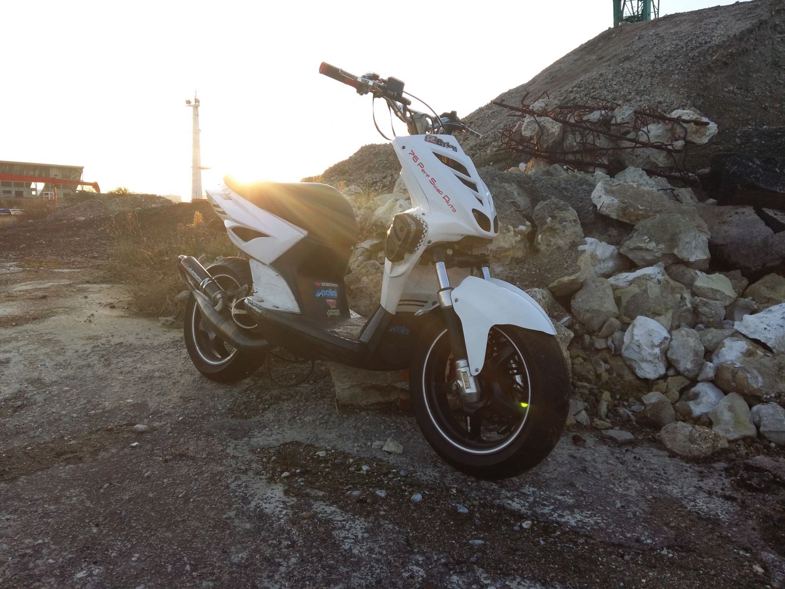

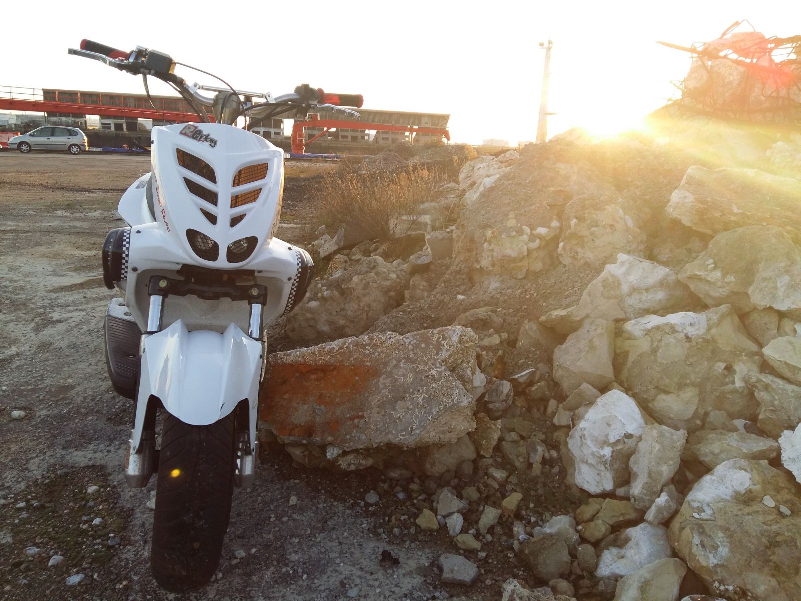

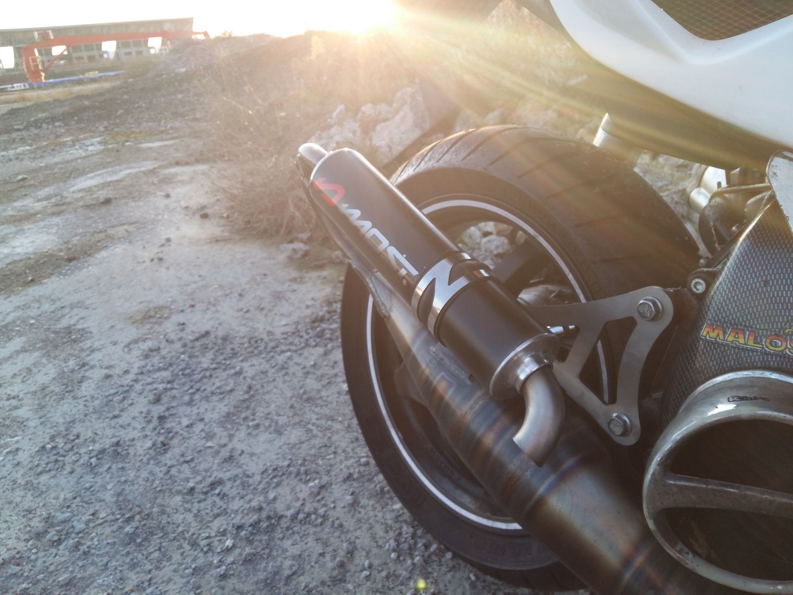

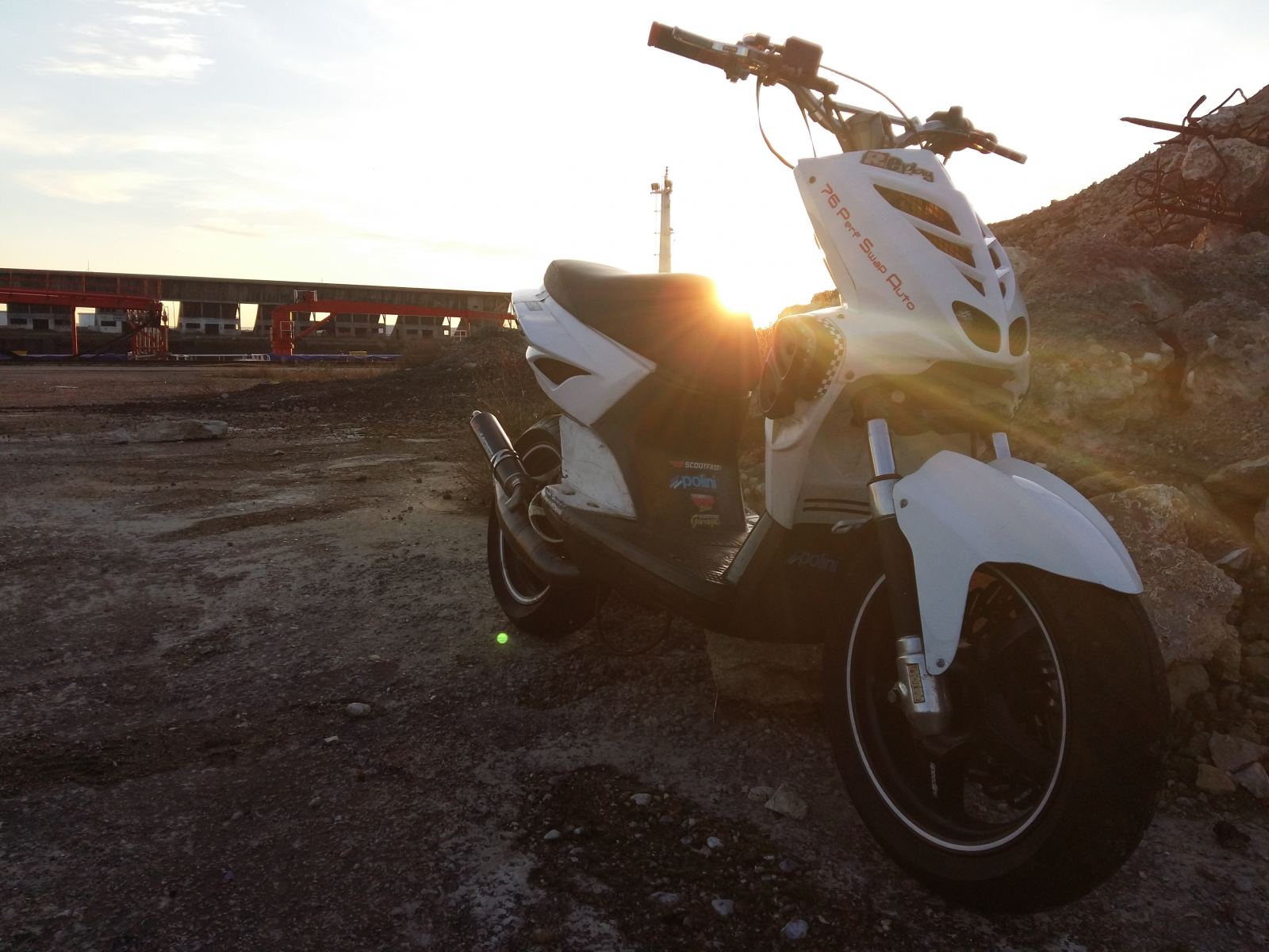

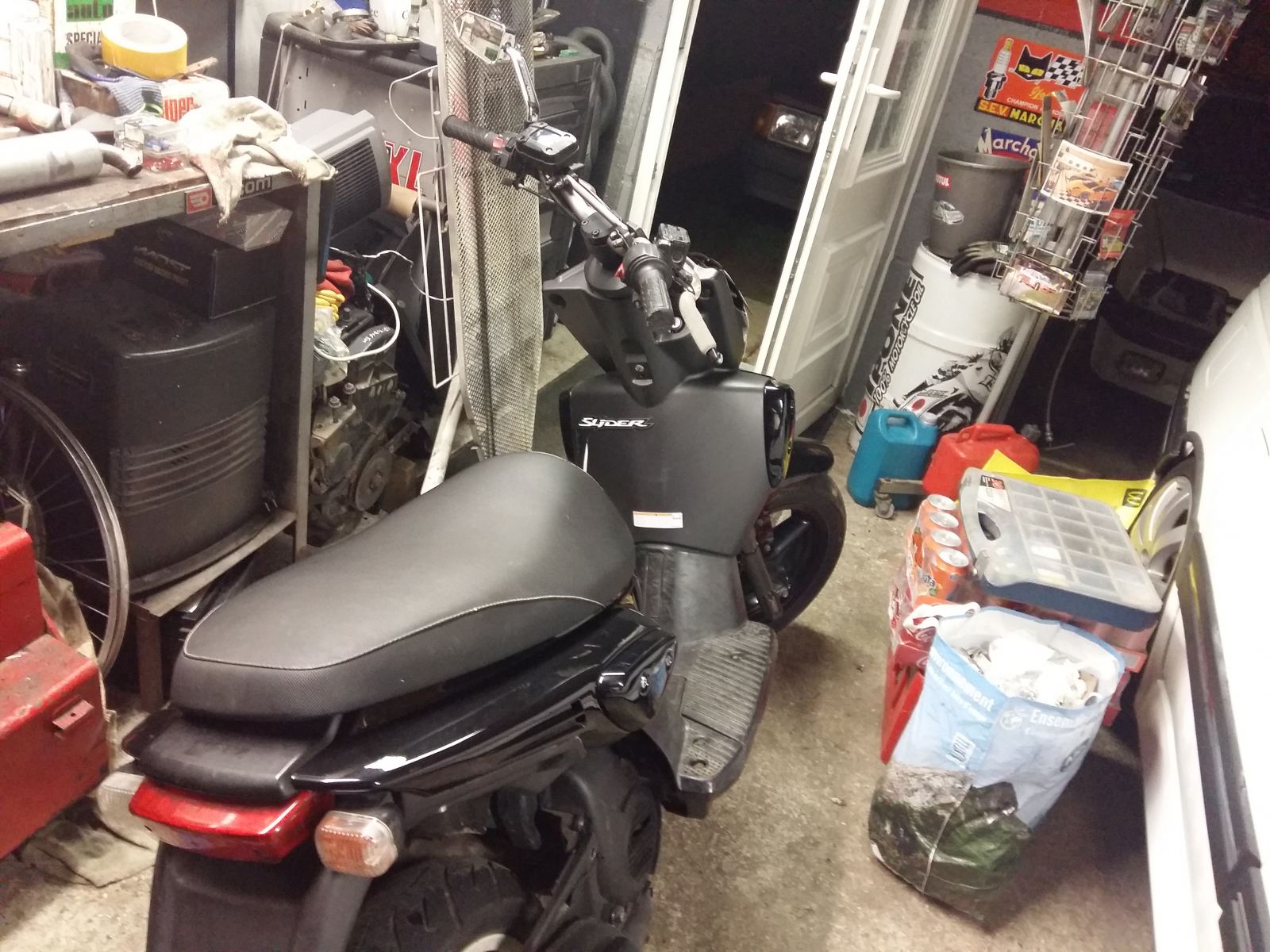

flostunt76 Posté(e) le 13 décembre 2015 Auteur Signaler Posté(e) le 13 décembre 2015 Slt tout le monde Bon un peu de news pour mon Stunt donc ma 2eme paire de carénage bcd et partie en peinture pour un beau noir métal et peut être achat d un allumage mvt dd et pour patienter petite séance photo du Stunt et 2 vidéo von arriver 1

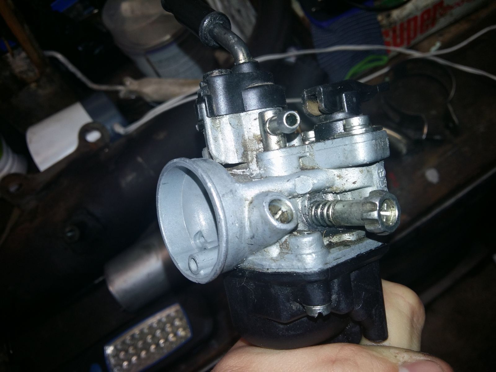

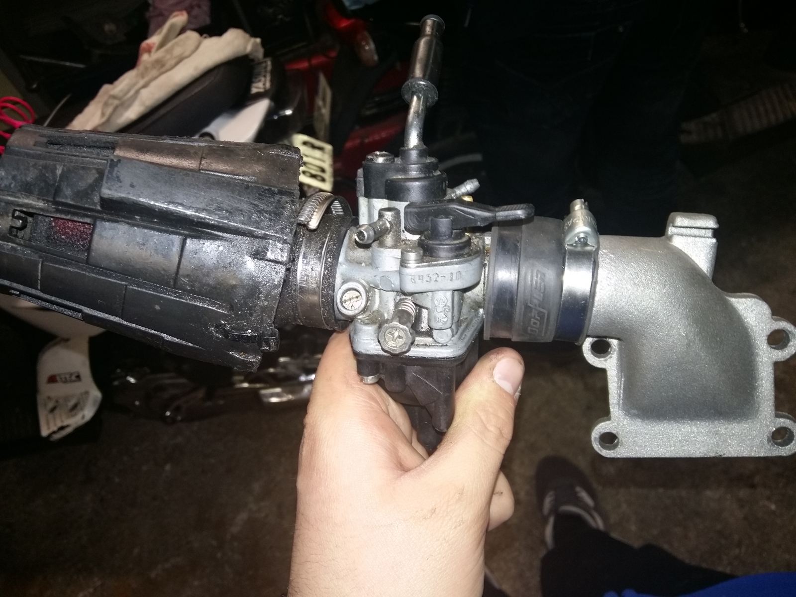

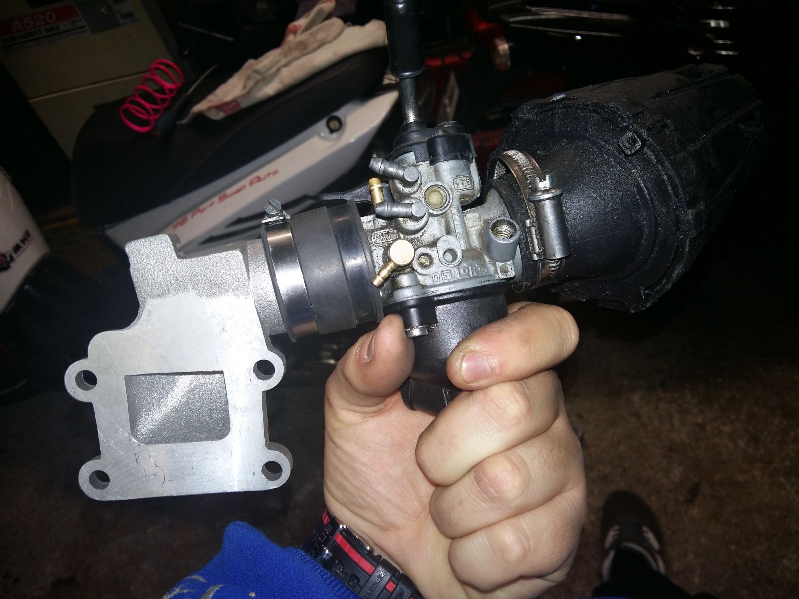

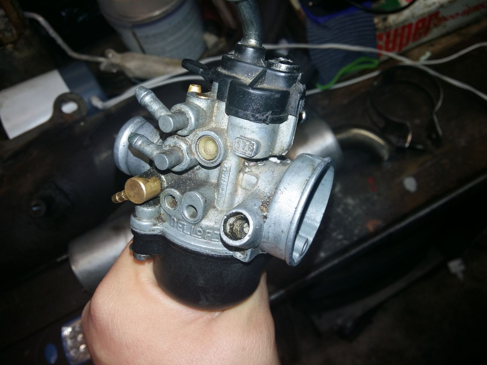

flostunt76 Posté(e) le 14 décembre 2015 Auteur Signaler Posté(e) le 14 décembre 2015 Slt tout le monde Bon demain montage du pot et de la nouvelle admission du frère donc réglage en vue Photo de l admission du frater 1
flostunt76 Posté(e) le 14 décembre 2015 Auteur Signaler Posté(e) le 14 décembre 2015 il y a 54 minutes, tomMpower a dit : Ah le filtre berk mdrr Oui je c je v aller en acheter un neuf plutard

tomMpower Posté(e) le 15 décembre 2015 Signaler Posté(e) le 15 décembre 2015 Le 13/12/2015 at 22:10, flostunt76 a dit : Ah un suiveur sur FB donc ta vu la vidéo Oui c moins mais pour l envoi et tout c pas de l arnaque oui j'ai vu la vidéo du burn et la photo passe sur la page scootfast .Pour le filtre laisse lui la boîte à air ou bouche le avec du sachet plastique dedans .
Leesion Posté(e) le 15 décembre 2015 Signaler Posté(e) le 15 décembre 2015 Le Sunday, December 13, 2015 at 22:10, flostunt76 a dit : Ah un suiveur sur FB donc ta vu la vidéo Oui c moins mais pour l envoi et tout c pas de l arnaque Non j'ai commander le même en septembre et sur le même site
flostunt76 Posté(e) le 15 décembre 2015 Auteur Signaler Posté(e) le 15 décembre 2015 À l'instant, Leesion a dit : Non j'ai commander le même en septembre et sur le même site ok nickel il y a 3 heures, tomMpower a dit : oui j'ai vu la vidéo du burn et la photo passe sur la page scootfast .Pour le filtre laisse lui la boîte à air ou bouche le avec du sachet plastique dedans . ah ba nickel tout sa oui j'ai vue sur la page sf je suis trop content lui il veut un corner pour le bruit j'ai pas compris la fin
tomMpower Posté(e) le 15 décembre 2015 Signaler Posté(e) le 15 décembre 2015 il y a 7 heures, flostunt76 a dit : ok nickel ah ba nickel tout sa oui j'ai vue sur la page sf je suis trop content lui il veut un corner pour le bruit j'ai pas compris la fin Si il prend trop d'air et que tu n'as pas de gicleur plus gros bouche le (j'ai les mêmes filtre c'est le top )
flostunt76 Posté(e) le 15 décembre 2015 Auteur Signaler Posté(e) le 15 décembre 2015 il y a 1 heure, tomMpower a dit : Si il prend trop d'air et que tu n'as pas de gicleur plus gros bouche le (j'ai les mêmes filtre c'est le top ) Ah ok bâ la j'ai mis un gicleur De 115 ça m'a l'aire pas trop mal mais jais encore des réglage à faire
tomMpower Posté(e) le 15 décembre 2015 Signaler Posté(e) le 15 décembre 2015 il y a une heure, flostunt76 a dit : Ah ok bâ la j'ai mis un gicleur De 115 ça m'a l'aire pas trop mal mais jais encore des réglage à faire Ah oe mdrr pour sa moi avec ce même filtre boucher gicleur 90 pti réglage et hop jpeu repasser en boîte à air c'est exactement le même réglage .en fait je pré regle avec ce cornet (plus facile a tourner mes visse...) .
jimmy@ Posté(e) le 15 décembre 2015 Signaler Posté(e) le 15 décembre 2015 il y a une heure, flostunt76 a dit : Ah ok bâ la j'ai mis un gicleur De 115 ça m'a l'aire pas trop mal mais jais encore des réglage à faire c'est quoi le carburateur pour mettre un 115 ?
flostunt76 Posté(e) le 15 décembre 2015 Auteur Signaler Posté(e) le 15 décembre 2015 il y a 17 minutes, jimmy10 a dit : c'est quoi le carburateur pour mettre un 115 ? Un 17.5
tomMpower Posté(e) le 15 décembre 2015 Signaler Posté(e) le 15 décembre 2015 il y a 18 minutes, jimmy10 a dit : c'est quoi le carburateur pour mettre un 115 ? 17,5 1
