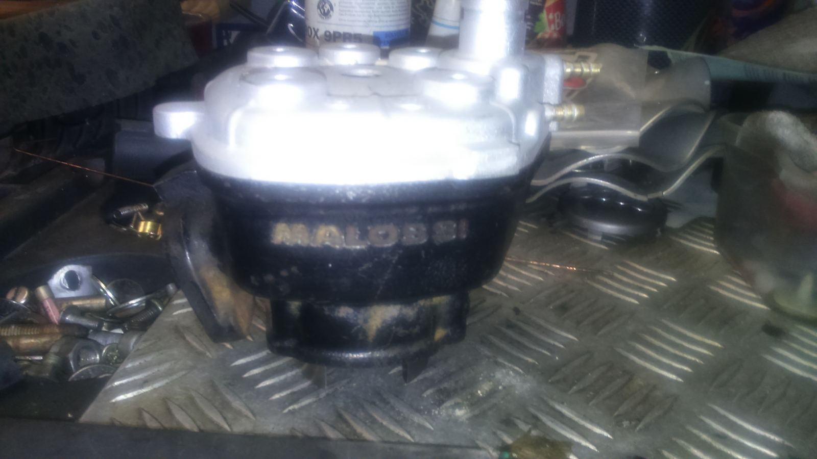

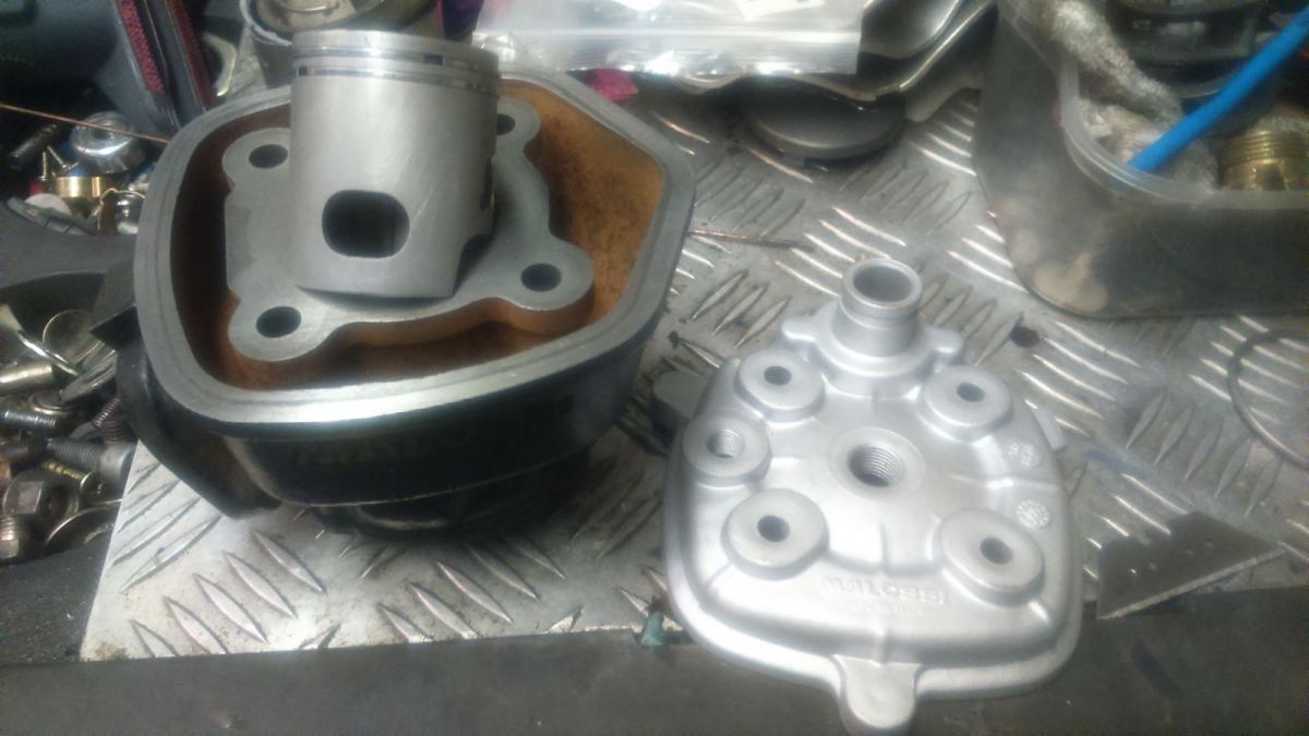

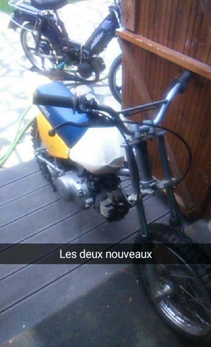

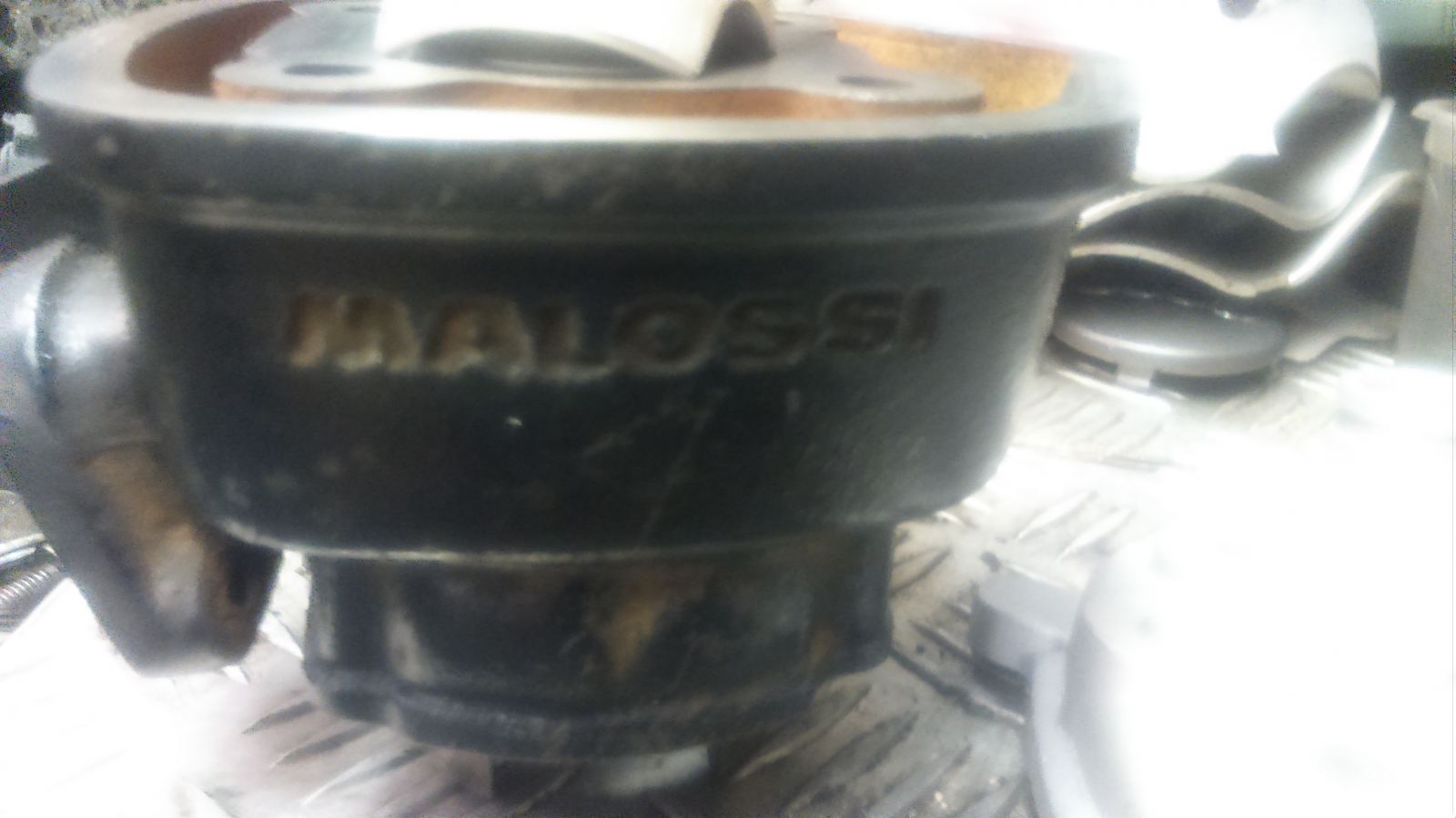

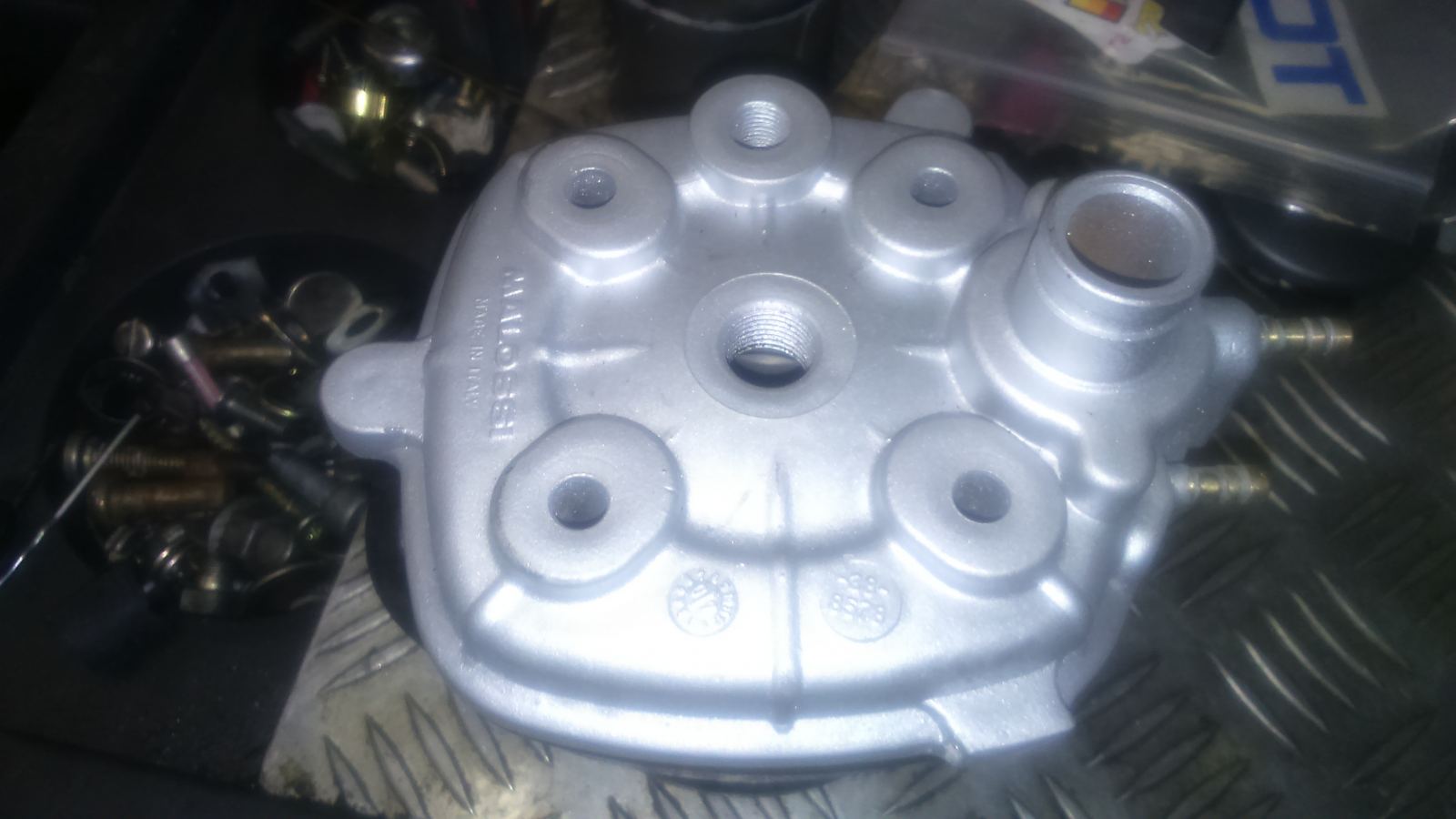

flostunt76 Posté(e) le 24 février 2016 Auteur Signaler Posté(e) le 24 février 2016 (modifié) Slt tout le monde Bon quelque new donc j'ai encore fait deux affaire et oui je M arrête jamais  donc j'ai acheté une 103 mvl avec cg ok et une piwi 80 les 2 pour 100e donc la 103 et juste serrer mais j'ai déjà un cylindre et la piwi je dois rebrancher l allumage et changer le cylindre car il a casser a la sorti du pot et une petite peinture et j'ai acheté un kit 50 malossi fonte pour le nitro place au photo  Donc ensuite j'ai un problème sur le stunt à mon frère donc j'ai mis le 50 polini avec gicleur de 105 il marchait mais que avec le starter mis donc j'ai mis un 115 il marchait sans starter mais s engorgait et avait beaucoup de mal à démarrer donc j'ai remi le 105 et la il démarre plus démarrer donc j'ai regarder si il y avait de l allumage il y en a et j'ai regarder si l essence arriver et elle arrive pas quand il y a le cône et quand il y a pas de cône et quand je met ma main devant le carburateur et la l essence arrive donc je ses pas se qu'il y a aidez-moi s'il vous plaît Modifié le 24 février 2016 par flostunt76

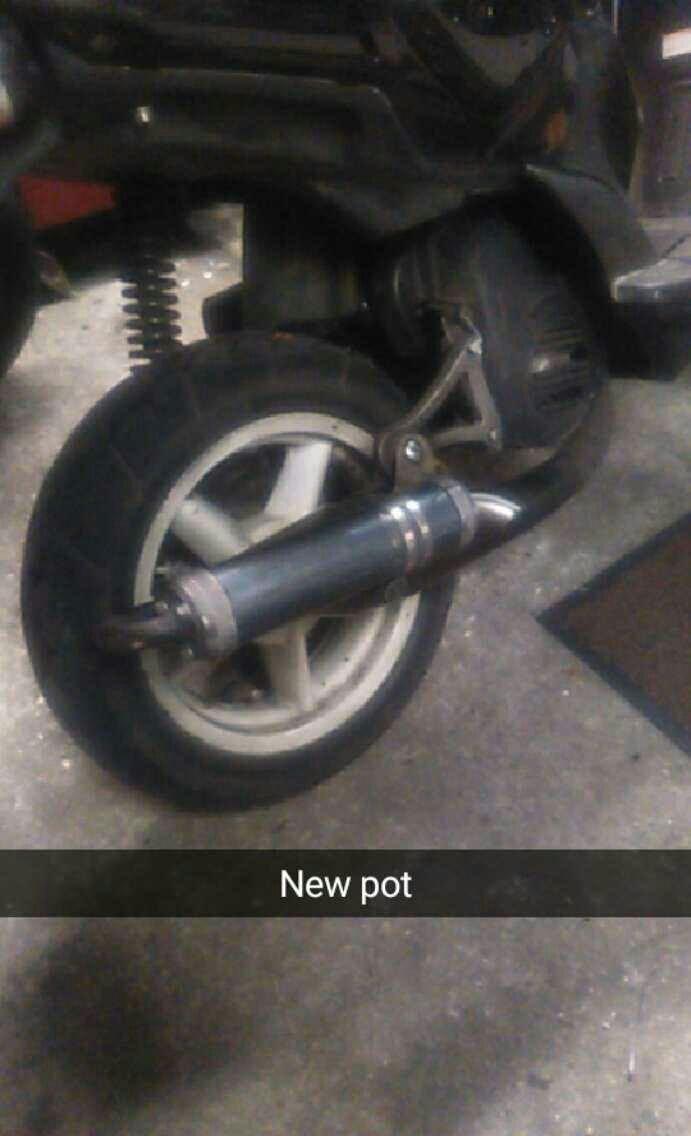

flostunt76 Posté(e) le 28 février 2016 Auteur Signaler Posté(e) le 28 février 2016 Slt tout le monde Bon un peu de news aujourd'hui j'ai échanger un pot d'origine qu'on M avait donner contre un pot Malossi réplica et mon ancien carburateur de 12 contre un 17,5 donc j'ai monté le pot et le carburateur sur le stunt du frères et j'ai régler sa marche plutôt bien le malossi mieux que le polini et le bruit j adore place au photo j'en prendrai des mieux demain Et je voudrai savoir la j'ai mis un gicleur de 110 il marche nickel avec la vis d aire et fermer à fond des que j ouvre la vise d aire il cale et pour qu'il tienne le ralenti je dois visser à fond la vissé de ralentie ça veut que mon gicleur principales et trop petit ou trop gros
Leesion Posté(e) le 28 février 2016 Signaler Posté(e) le 28 février 2016 il y a 38 minutes, flostunt76 a dit : Slt tout le monde Bon un peu de news aujourd'hui j'ai échanger un pot d'origine qu'on M avait donner contre un pot Malossi réplica et mon ancien carburateur de 12 contre un 17,5 donc j'ai monté le pot et le carburateur sur le stunt du frères et j'ai régler sa marche plutôt bien le malossi mieux que le polini et le bruit j adore place au photo j'en prendrai des mieux demain Et je voudrai savoir la j'ai mis un gicleur de 110 il marche nickel avec la vis d aire et fermer à fond des que j ouvre la vise d aire il cale et pour qu'il tienne le ralenti je dois visser à fond la vissé de ralentie ça veut que mon gicleur principales et trop petit ou trop gros Normalement si tes obliger de fermer complètement la vis d'air pour avoir un ralenti stable c'est que tu es trop pauvre au ralenti; Mais vu la grosseur de ton GP principal j'aurai dis une prise d'air.
flostunt76 Posté(e) le 28 février 2016 Auteur Signaler Posté(e) le 28 février 2016 il y a 1 minute, Leesion a dit : Normalement si tes obliger de fermer complètement la vis d'air pour avoir un ralenti stable c'est que tu es trop pauvre au ralenti; Mais vu la grosseur de ton GP principal j'aurai dis une prise d'air. Je suis en cornet aussi c pour sa que j'ai un gros GP 1
mat881 Posté(e) le 28 février 2016 Signaler Posté(e) le 28 février 2016 Si tu dis qu'il cale quand tu dévisse la vis d'air, ça veux dire que tu as trop d'air par rapport à ta quantité d'essence, donc j'aurais tendance à dire GP trop petit mais tu as déjà un 110 ! Le cran de l'aiguille est bien placé ? 1
tomMpower Posté(e) le 29 février 2016 Signaler Posté(e) le 29 février 2016 Remonte l'aiguille d'un cran ça devrait réglé ton soucis mais tu aurait mes réglage du cylindre d'origine.... Sa aurait était déjà une base...
