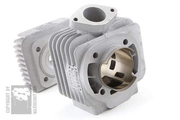

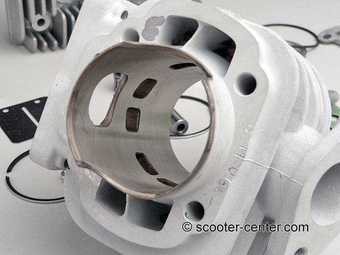

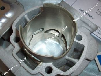

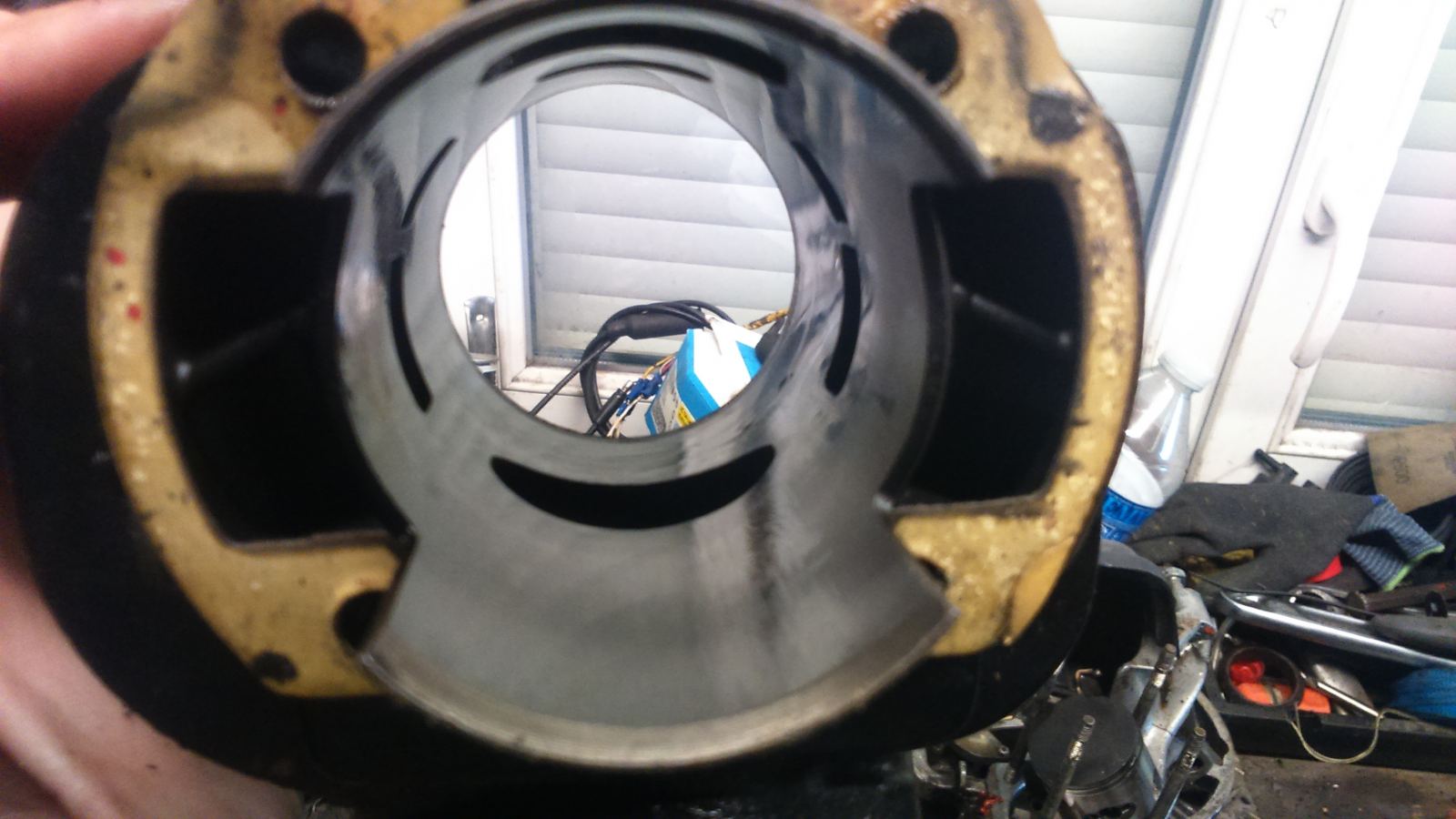

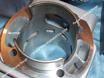

nathan 2917 Posté(e) le 31 mars 2016 Signaler Posté(e) le 31 mars 2016 À l'instant, tomMpower a dit : oe 6 ba ouai c'est les même juste l'échap et piston different
jimmy@ Posté(e) le 31 mars 2016 Signaler Posté(e) le 31 mars 2016 il y a 2 heures, nathan 2917 a dit : ba ouai c'est les même juste l'échap et piston different et les diagrames , qui sont plus haut sur le racing .
nathan 2917 Posté(e) le 31 mars 2016 Signaler Posté(e) le 31 mars 2016 À l'instant, jimmy10 a dit : et les diagrames , qui sont plus haut sur le racing . plus prépa
tomMpower Posté(e) le 2 avril 2016 Signaler Posté(e) le 2 avril 2016 Le 31/03/2016 at 17:38, jimmy10 a dit : et les diagrames , qui sont plus haut sur le racing . Échappement plus haut dans la chemise par rapport au replica . Par contre les latéraux c'est ressemblent si c'est pas exactement les même . 1
jimmy@ Posté(e) le 2 avril 2016 Signaler Posté(e) le 2 avril 2016 il y a 2 heures, tomMpower a dit : Échappement plus haut dans la chemise par rapport au replica . Par contre les latéraux c'est ressemblent si c'est pas exactement les même . il sons plus haut que le replica .
flostunt76 Posté(e) le 2 avril 2016 Auteur Signaler Posté(e) le 2 avril 2016 il y a 9 minutes, jimmy10 a dit : il sons plus haut que le replica . Oui les transfert sont plus gros que le replica
tomMpower Posté(e) le 2 avril 2016 Signaler Posté(e) le 2 avril 2016 Tant que on n'a pas les 2 dans les mains on ne peut pas trop jugé .
nathan 2917 Posté(e) le 2 avril 2016 Signaler Posté(e) le 2 avril 2016 nous l'autre soir on a bien comparé l'échap mdr
flostunt76 Posté(e) le 2 avril 2016 Auteur Signaler Posté(e) le 2 avril 2016 il y a 5 heures, tomMpower a dit : Tant que on n'a pas les 2 dans les mains on ne peut pas trop jugé . Oui mais j'ai un pote qu'il la le réplica et mon mhr à des transfere plus gros
nathan 2917 Posté(e) le 2 avril 2016 Signaler Posté(e) le 2 avril 2016 pourtant on viens de comparé et on trouve qu'ils sont identique
tomMpower Posté(e) le 2 avril 2016 Signaler Posté(e) le 2 avril 2016 Les différence vraiment visible entre le malossi mhr Racing et le réplica . -Le piston mono segment et l'autre bi-segments -Culasse type balle de golf sur le replica, la mhr Racing et différente. -Et l'échappement a barrette sur le replica ovale simple assez "brider" avec une genre de lamelle a l'entrée comme certains kit 50 ....lol Le reste kifkif si je peux trouver une culasse de mhr Racing sa serais cool et je fout un pistar mono segment ! La je pense qu'il y aura vraiment une bonne différence . 1
jimmy@ Posté(e) le 2 avril 2016 Signaler Posté(e) le 2 avril 2016 (modifié) les transferes d'admition sons les mêmes , il sons juste un peu plus haut dans le cylindre c'est tout (et c'est beaucoup en même temps) mhr replica mhr racing parmaki 70 alu mxs 70 bidalot seul les 3 denier on des lateraux plus long , tous les autres kit sons standart a l'origine , seul l'arrière est parfois (souvent) plus gros. Modifié le 2 avril 2016 par jimmy10 1
tomMpower Posté(e) le 2 avril 2016 Signaler Posté(e) le 2 avril 2016 il y a 2 heures, jimmy10 a dit : les transferes d'admition sons les mêmes , il sons juste un peu plus haut dans le cylindre c'est tout (et c'est beaucoup en même temps) mhr replica mhr racing parmaki 70 alu mxs 70 bidalot seul les 3 denier on des lateraux plus long , tous les autres kit sons standart a l'origine , seul l'arrière est parfois (souvent) plus gros. Oui le bidalot les transferts son big j'avais vérifier l'alignement par curiosité sur mais carter et nickel sa tombe pile ....

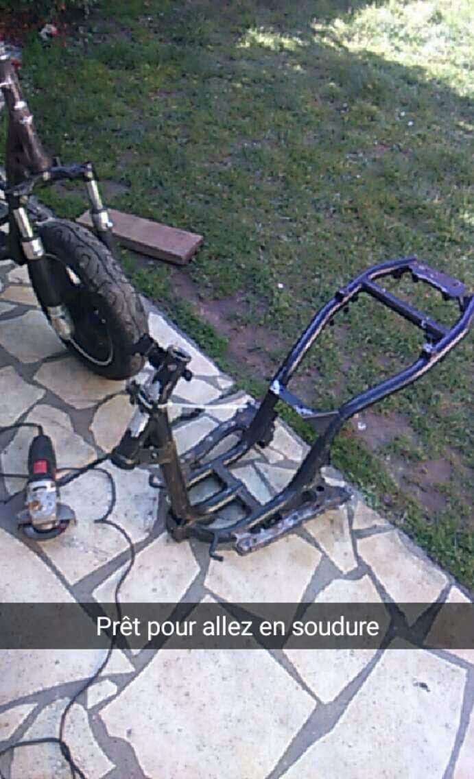

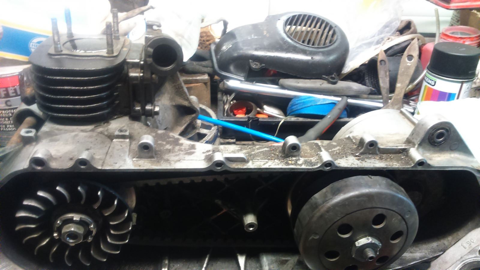

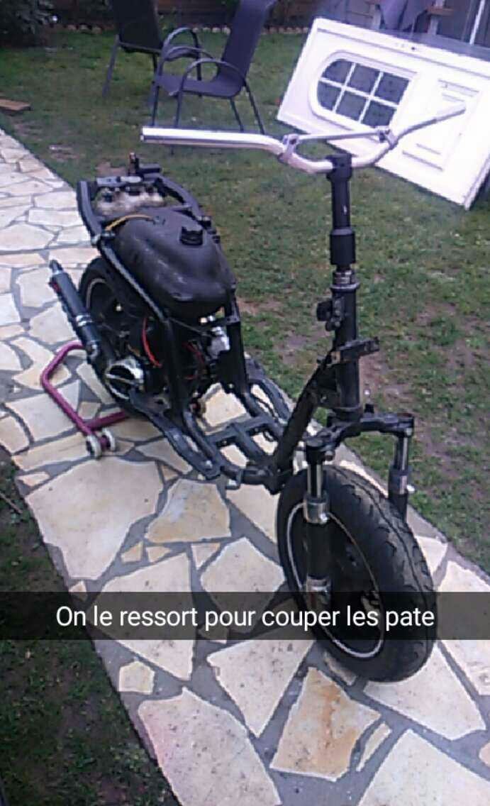

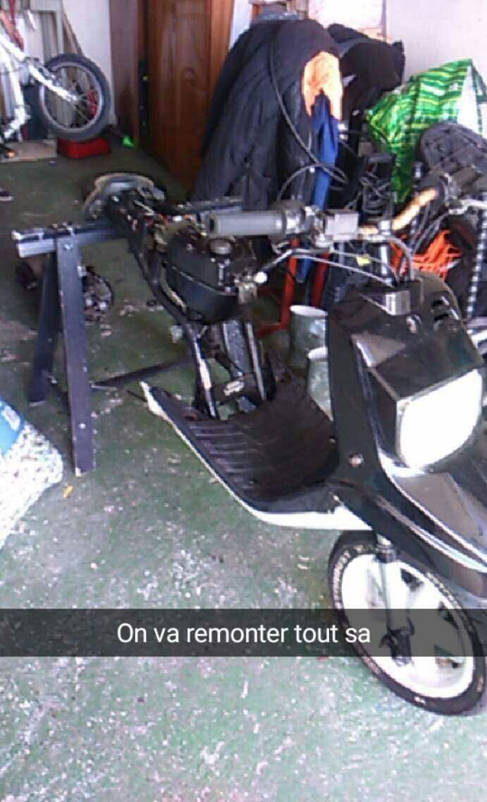

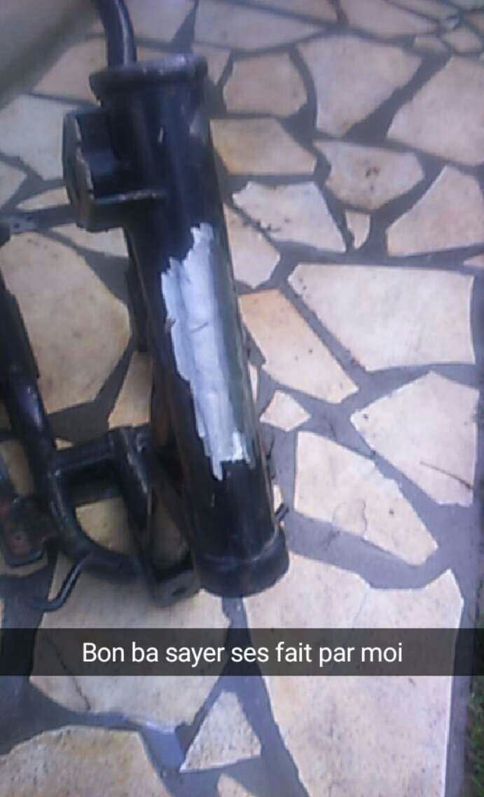

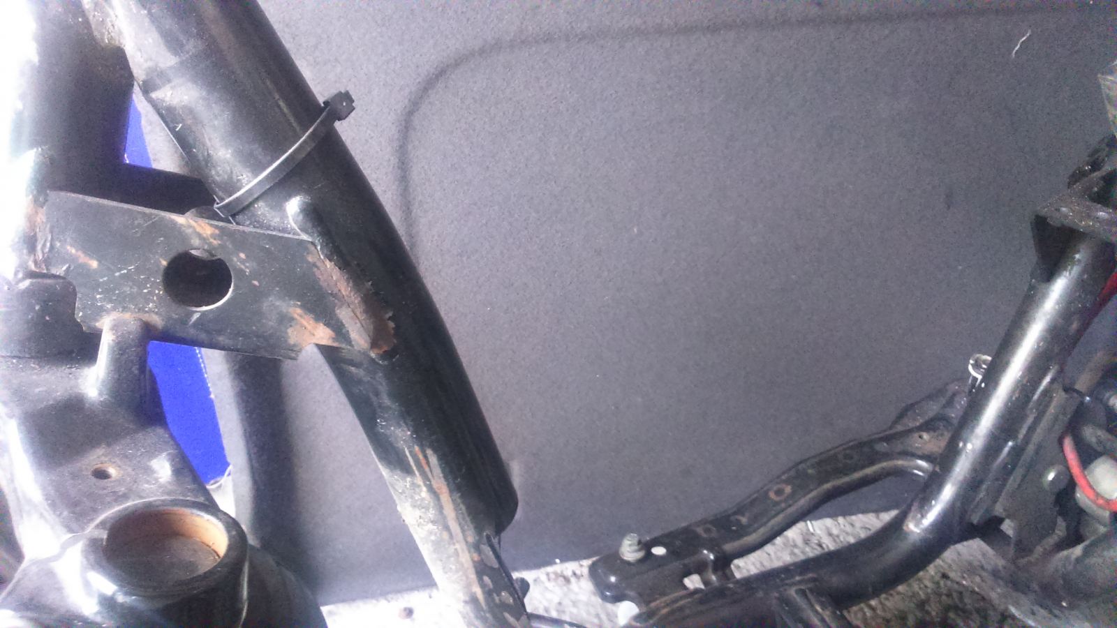

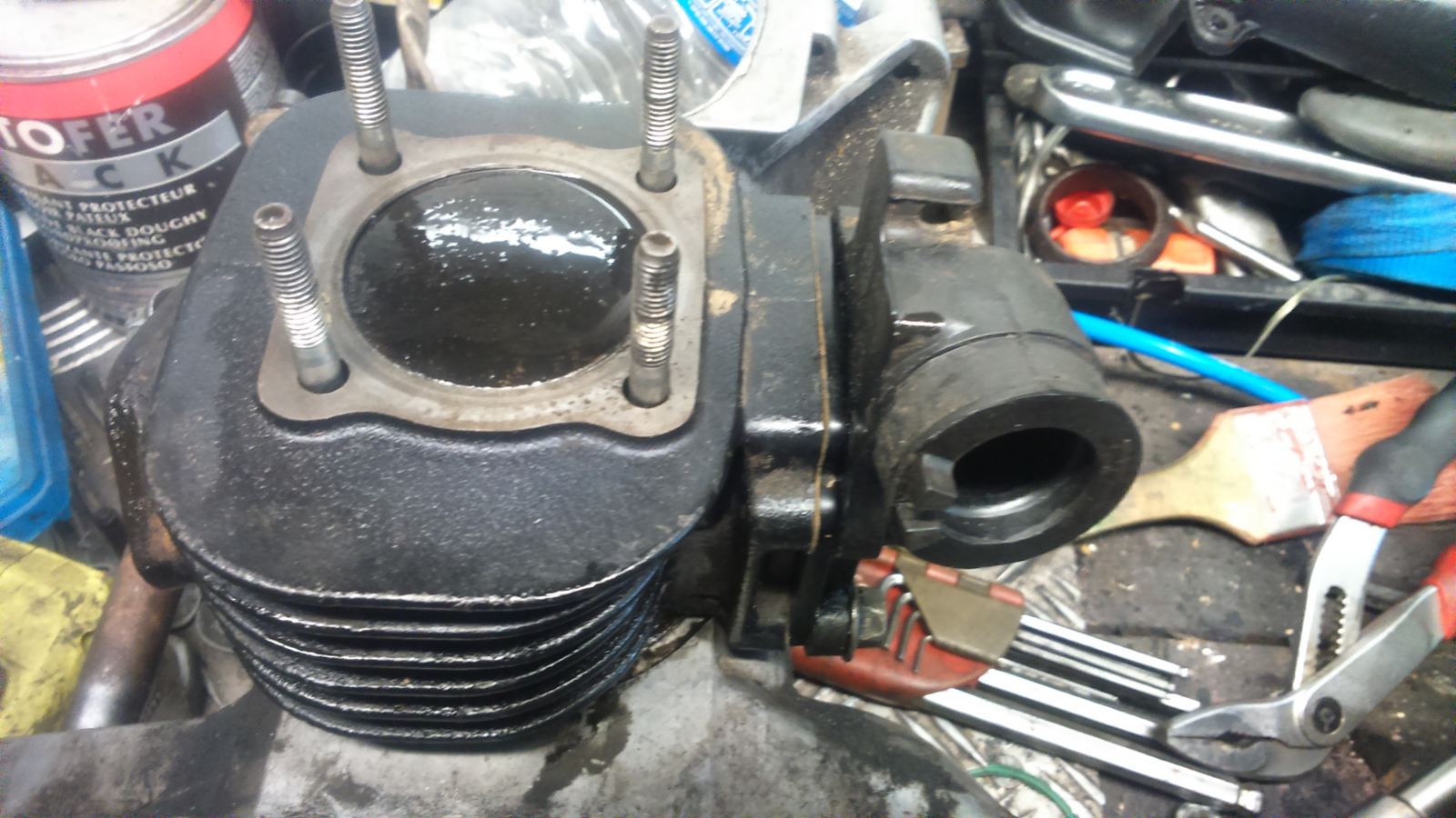

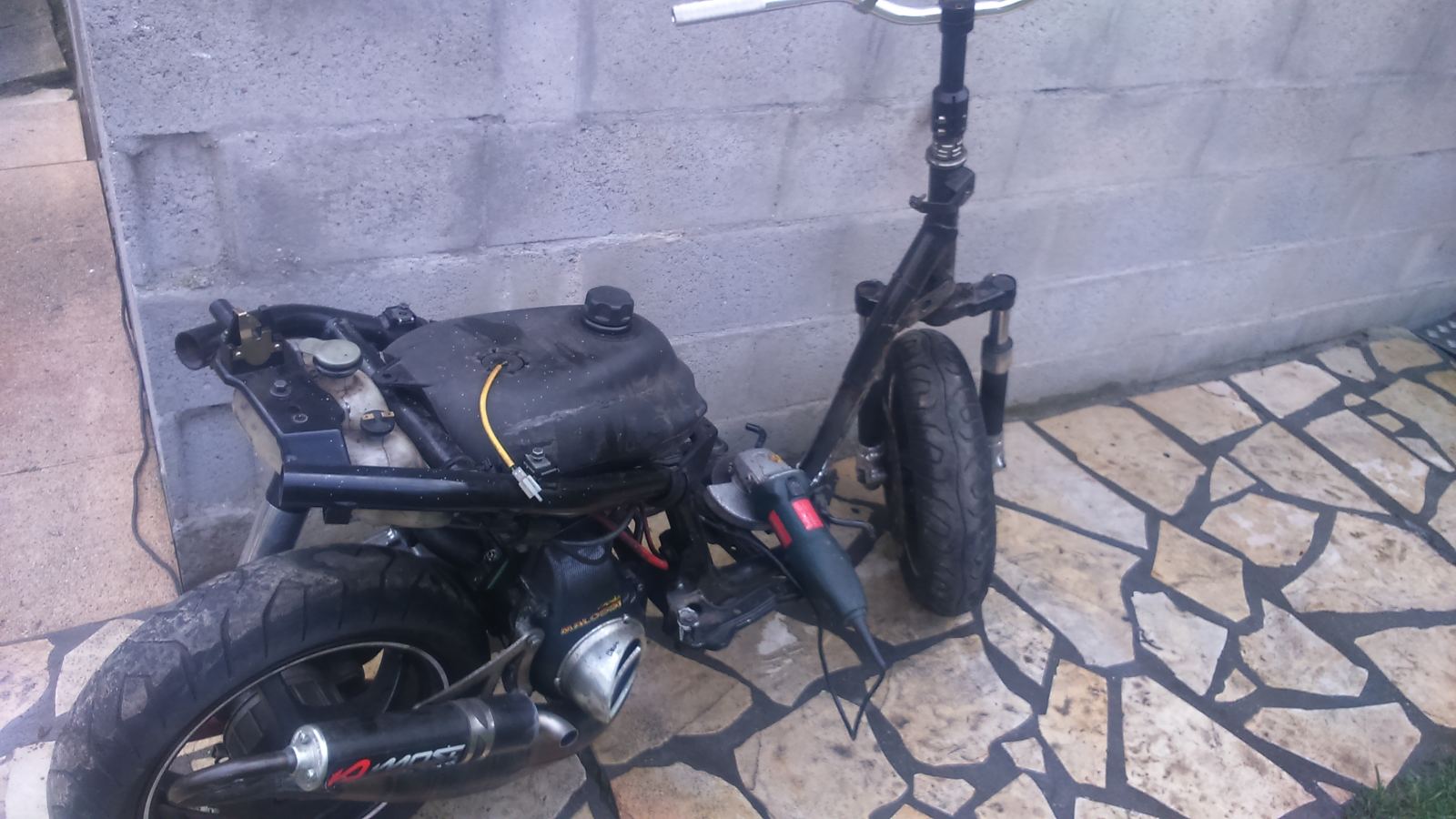

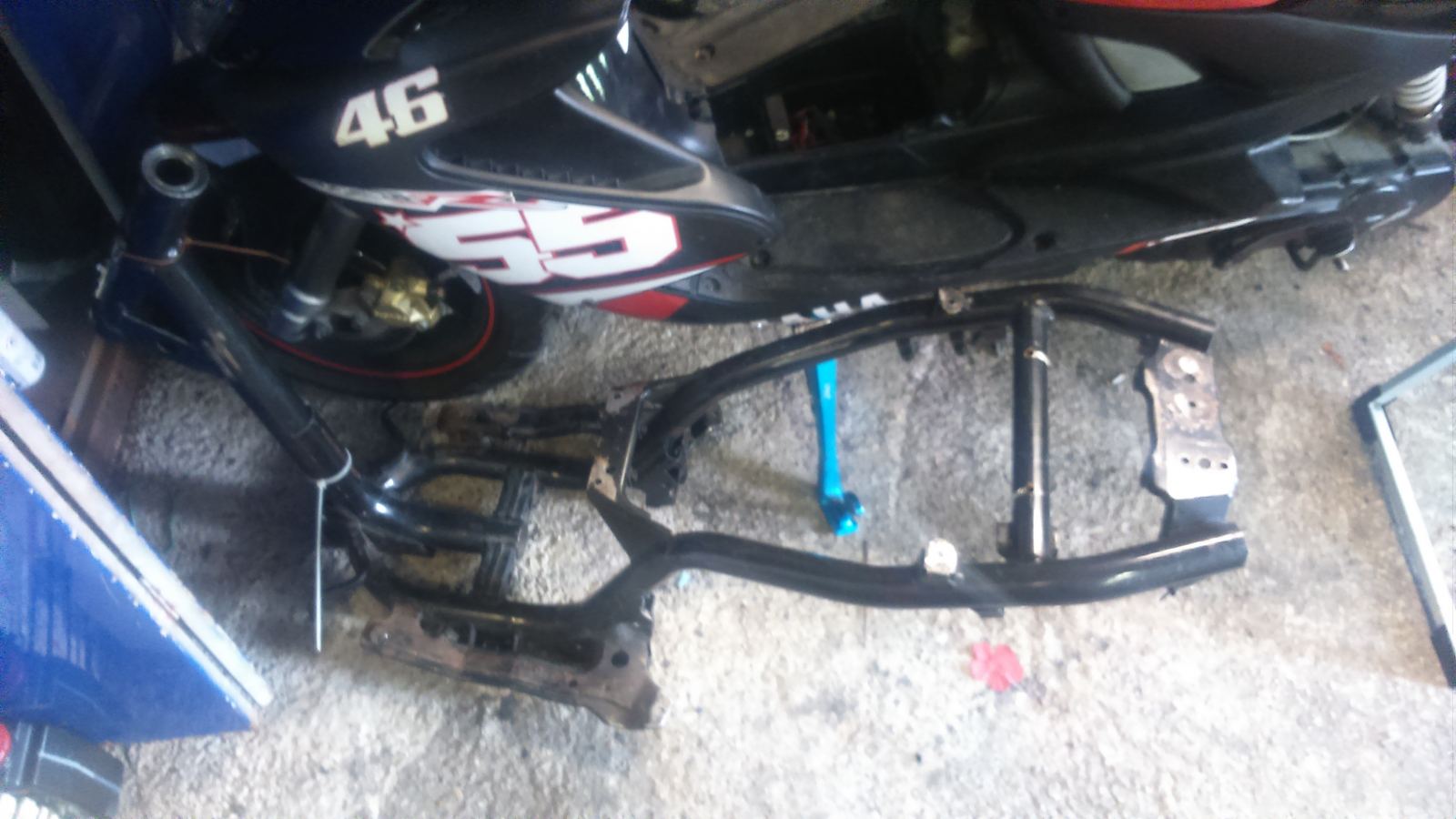

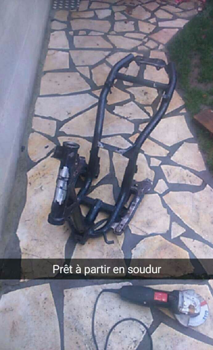

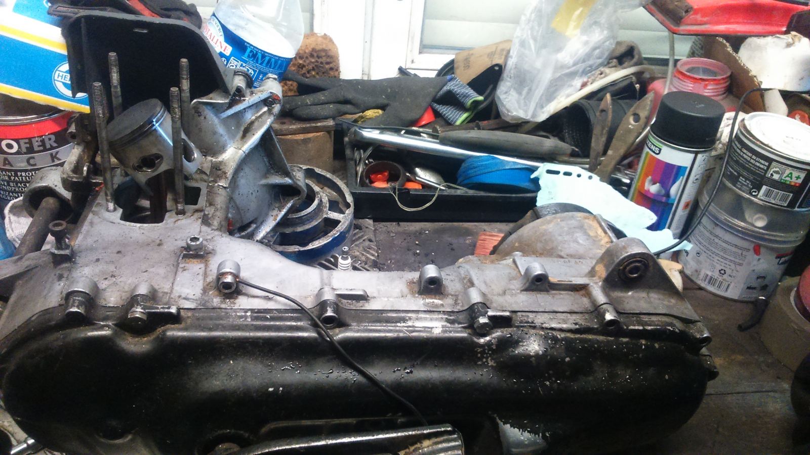

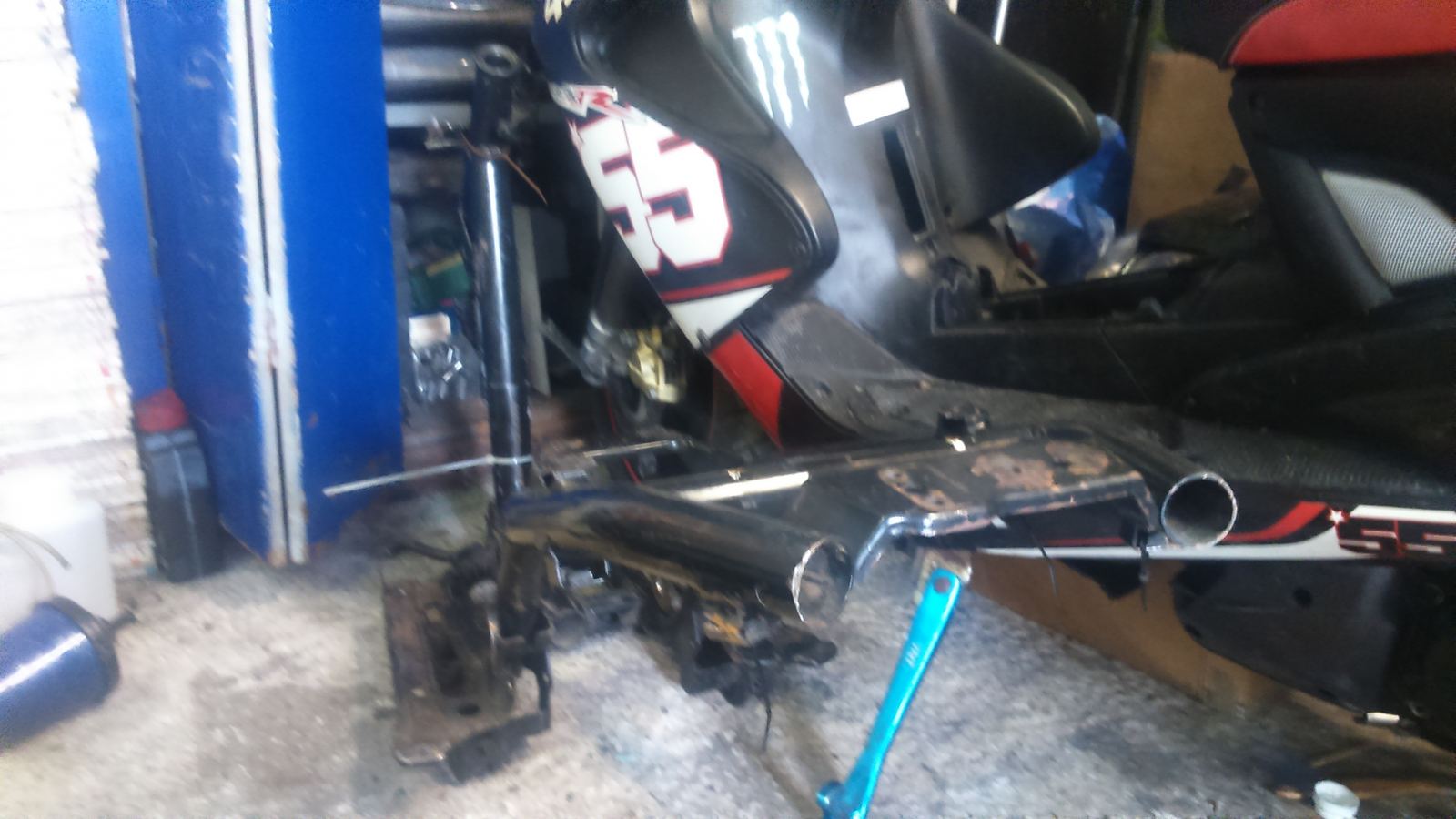

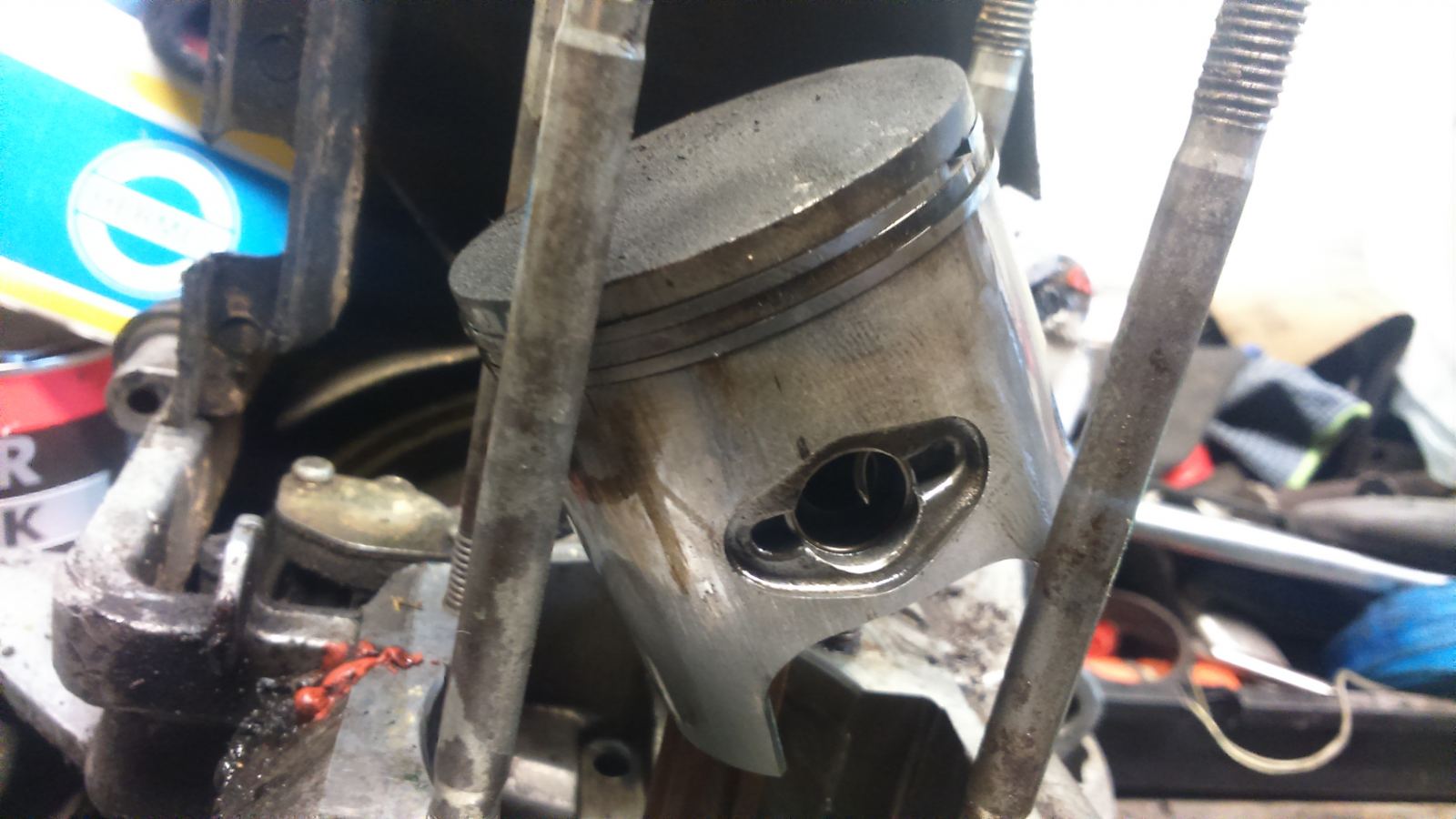

flostunt76 Posté(e) le 7 avril 2016 Auteur Signaler Posté(e) le 7 avril 2016 Slt tout monde Bon la j'ai de la news pour mon stunt et mon booster donc pour mon stunt j'ai joué du lapidaire donc j'ai couper les pattes que j avais pas sur le nouveau cadre et les numéro et la le cadre et partie en soudure je les récupére demain après je le ponce et je le peint en noir et hop après Remontage donc voici les photo du cadre il est parti Et des news du booster donc la je viens de refaire le moteur du booster et il marche fort pour un 70 fonte manque encore un petit réglage par contre j'ai un problème quand le booster et démarrer il y a la béquille qui tape contre le carter de kick et ça fait des étincelle et quand je veux freiner de l arrière je me prend des coup de jus donc si quelqu'un peu M aider donc voici les tof du moteur et une vidéo Snapchat-4984054613070167023.mp4 Snapchat-918159418056922593.mp4 Je pence le restaurer complet et le garder 1
tomMpower Posté(e) le 7 avril 2016 Signaler Posté(e) le 7 avril 2016 Oe pas mal sa comment ta du galérer a couper le cadre , c'est un polini sport ?
flostunt76 Posté(e) le 7 avril 2016 Auteur Signaler Posté(e) le 7 avril 2016 il y a 4 minutes, tomMpower a dit : Oe pas mal sa comment ta du galérer a couper le cadre , c'est un polini sport ? Non ça va franchement j'ai juste bien galerer ses pour couper la patte du milieu sinon le reste ça va oui c un polini sport fonte tu serai sa pourrai être quoi mon problème sur mon booster
mat881 Posté(e) le 7 avril 2016 Signaler Posté(e) le 7 avril 2016 Bonne nouvelle pour le stunt ! Moi je serais toi je garderais le booster, tu t'en sert pour les wheeling 1
tomMpower Posté(e) le 7 avril 2016 Signaler Posté(e) le 7 avril 2016 il y a 43 minutes, flostunt76 a dit : Non ça va franchement j'ai juste bien galerer ses pour couper la patte du milieu sinon le reste ça va oui c un polini sport fonte tu serai sa pourrai être quoi mon problème sur mon booster Ta pas de filtre déjà il me semble après réglage variation il a pas la pèche (c'est normal si pas encore réglé). Vérifie si tu as la rondelle fine devant le canon .
flostunt76 Posté(e) le 7 avril 2016 Auteur Signaler Posté(e) le 7 avril 2016 il y a 26 minutes, mat881 a dit : Bonne nouvelle pour le stunt ! Moi je serais toi je garderais le booster, tu t'en sert pour les wheeling Oui je pence faire sa car j aime se petit booster et il marche bien il y a 14 minutes, tomMpower a dit : Ta pas de filtre déjà il me semble après réglage variation il a pas la pèche (c'est normal si pas encore réglé). Vérifie si tu as la rondelle fine devant le canon . Non pas de filtre mdr et non en vrai ça va la variation il a la pêche en vrai mais oui il manque la rondelles de canon il y a 12 minutes, dada65 a dit : ta combien de bloc et de scoot ? J'ai 2 bloc complet et deux bloc avec juste vilebrequin et j'ai 4 scoot et une 50 hihi
tomMpower Posté(e) le 7 avril 2016 Signaler Posté(e) le 7 avril 2016 il y a 2 minutes, flostunt76 a dit : Oui je pence faire sa car j aime se petit booster et il marche bien Non pas de filtre mdr et non en vrai ça va la variation il a la pêche en vrai mais oui il manque la rondelles de canon J'ai 2 bloc complet et deux bloc avec juste vilebrequin et j'ai 4 scoot et une 50 hihi Remet la petite rondelle tu devrait gagner encore! en vidéo sa rend pas pareil...
