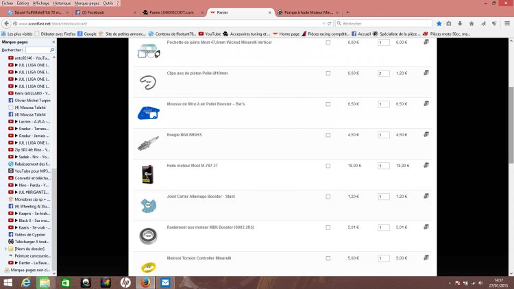

flostunt76 Posté(e) le 27 janvier 2015 Auteur Signaler Posté(e) le 27 janvier 2015 (modifié) Prend en 2 comme sa t aura toujours une de scooter Ta les joints si tu veux http://www.scootfast.net/store/pochette-de-joints-most-47-6mm-wicked-minarelli-vertical.html les circlips most sont a 50 centime pièce segment est a moins de 18 euro ba j'ai déja une br8hs donc je vérrai bien oui tkt tout est prévu tien voici ma commande ;) jen est pour 57e avec les frait de port donc ba j attend de vendre des pièce :D mais il y a pas le joint de culasse dans la pochètte most car quand il est vendu neuf il y a le joint de culasse en alu Modifié le 27 janvier 2015 par flostunt76
lapin Posté(e) le 27 janvier 2015 Signaler Posté(e) le 27 janvier 2015 Tu prend des roulement ? c es tpas de joint spy que te fallait ? Pourquoi huile mosst tu en a chez ton pro ou grand surface de marque est aussi bien
flostunt76 Posté(e) le 27 janvier 2015 Auteur Signaler Posté(e) le 27 janvier 2015 Tu prend des roulement ? c es tpas de joint spy que te fallait ? Pourquoi huile mosst tu en a chez ton pro ou grand surface de marque est aussi bien non c un roulement d'axe moteur ;) non je vais remettre le mème je vais pas l abîmer parceque j'ai envie d'esssayer l'huile most :D
lapin Posté(e) le 27 janvier 2015 Signaler Posté(e) le 27 janvier 2015 Déconseiller de remetre les même joint spy une fois mis si tu les enlève c'est poubelle T en voilà 11 euro la paire http://www.scootfast.net/store/scooter/pieces-moteur/bas-moteur/roulements-et-spy/joint-spy-vilebrequin-booster-nitro-viton.html
flostunt76 Posté(e) le 27 janvier 2015 Auteur Signaler Posté(e) le 27 janvier 2015 Déconseiller de remetre les même joint spy une fois mis si tu les enlève c'est poubelle T en voilà 11 euro la paire http://www.scootfast.net/store/scooter/pieces-moteur/bas-moteur/roulements-et-spy/joint-spy-vilebrequin-booster-nitro-viton.html ok tkt je vais voir
lapin Posté(e) le 27 janvier 2015 Signaler Posté(e) le 27 janvier 2015 Je te previentCar sa en les remontant 90 pour cent passe de prise d air
tomMpower Posté(e) le 27 janvier 2015 Signaler Posté(e) le 27 janvier 2015 c'est clair si tu remet sa sera prise d'air autant même pas le remonté sa serre a rien...
flostunt76 Posté(e) le 27 janvier 2015 Auteur Signaler Posté(e) le 27 janvier 2015 Je te previentCar sa en les remontant 90 pour cent passe de prise d air okok ba je vais faire sa
