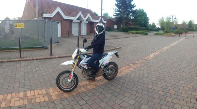

Bonjour à tous et merci de m'accorder un peu de votre temps .
J'aurais voulu avoir quelque conseil sur l’élaboration d'un configuration pour ma machine . ( HM dérapage 50 cc de 2012 donc AM6 ).
Après mettre documenter sur plusieurs blogs / site marchand / forum .
Je ne trouve pas vraiment quel kit choisir et une composition exacte a mettre .
Dans l’intérêt de ma moto , j'aurais voulu faire monter sa en garage .
Je dispose de 650 euro et je recherche quelque chose d’extrêmement solide pour une utilisation quotidienne ( 30 KM / jour ) et je recherche des performances très honorables .
Dans les kit 70 cc j'avais trouver le top rose ou noir en fonte qui ont l'air intéressant avec une bonne prépa et le barikit 70 cc en alu mais j'ai peur de sa qualité pour les pots d'échappement par contre je veux uniquement un passage haut ( un scr hande made fera sûrement l'affaire a vous de me le dire )
Mon budget peut s’élargir un peu si très bonne prépa proposée.
Merci d'avance pour votre aide !

Elle est propre ta petite hm :p
Perso je te propose:
Haut moteur 77 Barikit alu - 180 euros
Échappement SCR handmade passage haut - 210 euros
carburateur Dell'Orto 21mm - 60 euros
Vilebrequin Barikit piste + roulements et joints spy - 120 + 30 euros
Là tu pars pour 600 euros avec une bonne configuration qui t’apportera pas mal de perfs et qui sera fiable avec un minimum d'entretien :cool2:
