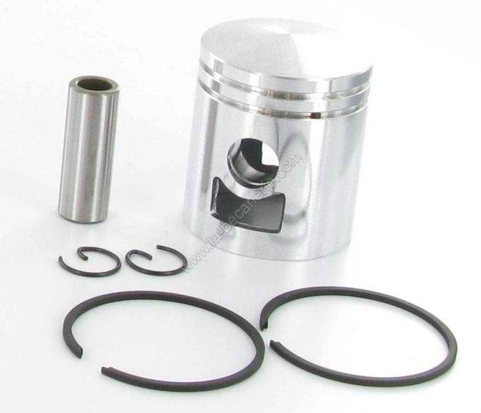

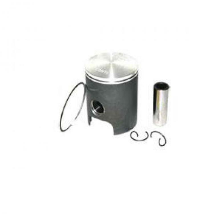

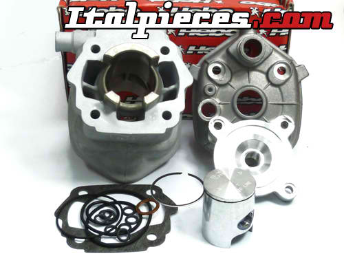

Didirx Posté(e) le 4 août 2013 Signaler Posté(e) le 4 août 2013 Commençons par les bases Ils existes deux type de catégories de cylindres fonte et alu Un cylindre fonte sont moins performant que les cylindres alu (sauf qu'elles que bon cylindres comme le top perd rose) Niveau fiabilité et solidité, le kit fonte gagne. Certes un kit alu est plus perf, mais il est nécessaire de le faire chauffer d'avantage et de ne pas rester à fond tous le temps. Au niveau température le fonte chauffer d'avantage. Fonte 65/85 Alu 45/65 Deux type de pistons Les pistons des cylindres peut avoir deux segments (bi-segment) ou un segment (mono-segment) Bi-segments Mono-segment Un mono est plus perf en générale que un bi-segments Type de différents cylindres Un kit 50 sont fait pour améliorais la pointe en générale (J'ai dis en générale) Les kits 70 que je parlerais dans mon prochain sujet sont pour le couple en largement supérieures et certain donne aussi de l'allonge. ATTENTION : Cylindre élevé plus égale couple mais vous prendrais moins de tour/min. Différent kit 50cc avec perf utilisation prix résistance Kit fonte 50cc Le kits 50cc fonte remplace votre cylindre d'origine avec la meilleur résistance de tous le kit mais avec très peu de perf en +. Top perf 50cc fonte : Ultra résistant, niv perf un peu plus que a l'origine. Conseiller pour se qui roule beaucoup tous en gagnent un peu de perf. Prix à partir de 110 a 160 selon le modèle du véhicule. Kit dr 50cc fonte : Assez fiable, et qui vous fera gagner un peu de pointe. ATTENTION : Je vous déconseiller en fonte les kit TEKNIX et TNT. Kits 50cc alu Kits 50cc alu ont une très bonne performances. Avec un carburateur de 19 voir 21mm pour certain. Les + par rapporter a des kit 50cc fonte : performances Les moins : Plus cher et moins fiables Fait pour ces qui roule un peu. PETIT CONSEILLE : Ne luis tirer pas dessus tous le temps à fond, et bien faire chauffer. Barikit 50cc alu : Le plus faible! Ces perf surtout en pointe. Avec un carburateur 19mm et pot scr a env 200. Prix du cylindre 130 a 150 euro Airsal 50cc alu : Un peu de perf. Conseiller avec un carburateur 19m et un pot pour kit 50cc. Prix de 100 a 130 selon votrevéhicule Athéna 50cc racing alu : Plutôt faible, rare pour un kit 50cc vous gagnerais en couple est en accélération. Vous pouvais gardais le vilebrequin d'origine ou le changé. Avec carburateur 19mm est pot scr a 200. Prix du cylindre 160 a 200 Barikit usine 50cc : Très très puissant pour un 50cc, mais changement obligatoire du vilebrequin avec carburateur de 21mm et un bon pot style scr racing ( Je c'est j'aime bien les scr ) Ce n'est plus le mémé prix Prix 270 env Rare a trouvais est long a arrivé. Hebo manston 50cc : Vraiment de très bonne perf, changement de vilebrequin obligatoire, avec carburateur de 21mm et pot scr racing. PS: Il a vraiment de très bonne performance. Prix env 260 Hebo manston replica : A leur ou vous lissez sa il est homologué (ancien modèle n'est pas homologué) carburateur 19mm et pot scr. Vous aurais une bonne perf. Prix vari pas male de 190 a 260 Bidalot racing 50cc : Très pointu, il faut remplaçais le bas moteur est un bon carburateur de 21mm est comme sont non un pot racing. Prix 250 a 260 Malossi MHR team : Changement de vilebrequin obligatoire! Avec carburateur 21mm + pot racing. Ces une bonde! Un peu pareil que le pro race en dessous. Petit problème ne contait pas rouler tous les jour avec, car il est vraiment très fragile. Kit Metrakit pro race 50cc : Comme le Malossi MHR team sauf un peu plus de pointe Et en promo a 200 sur acp-racing.net sinon 300 Malossi MHR replica : Perso je ne l'aime pas, mais sa n'est que mon avis. Avec carburateur 19mm et pot il peut délivras jusqu'à 12CH. Mais ne contais pas roule tous les jour avec, car il est très fragile. Prix 225 a 250 Mertakit alu (normale) : Bon pour remplacer celui d'origine, pour un peu plus de puissance. Conti CRX 50cc :
