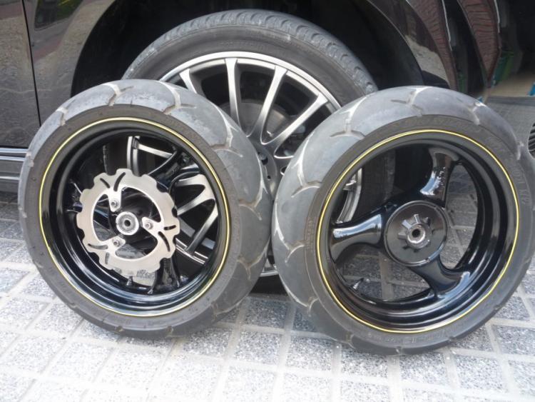

angersangel Posté(e) le 17 septembre 2013 Auteur Signaler Partager Posté(e) le 17 septembre 2013 (modifié) Bah en fait je vais essayer d'être un peu plus précis. Tout gris je trouve que c'est à vomir c'est clair. Tout noir c'est impossible j'ai une sainte horreur de ça. Ne pas voir franchement où finit la jante et commence le pneu. L'alternative ça aurait été des pneus à flancs blancs sur jantes noires. Mais c'est assez cher et autant ça peut déchirer autant ça peut ne pas le faire du tout. Du coup j'ai pas mal hésité entre plusieurs idées: - peindre juste les bâtons en noir (ce que j'ai fait). - peindre le moyeu et les bâtons. - peindre le moyeu, les bâtons et le milieu du cerceau (et laisser juste les côté en gris). Là avec le moyeu gris je trouve aux jantes un petit côté "panda". me demandez pas pourquoi j'en sais rien, c'est le premier truc qui m'est venu à l'esprit quand j'ai remonté. Et c'est moyennement compatible avec l'agressivité que je veux donner à l'ensemble. je reconnais que les jantes ovetto ce n'était pas top pour ça :rheuuu: m'enfin à 30€ la paire avec des pneus en bon état... Modifié le 17 septembre 2013 par angersangel Lien vers le commentaire Partager sur d’autres sites More sharing options...

TheBlackNext Posté(e) le 5 juillet 2014 Signaler Partager Posté(e) le 5 juillet 2014 Tout noir c'est impossible j'ai une sainte horreur de ça.Ne pas voir franchement où finit la jante et commence le pneu.L'alternative ça aurait été des pneus à flancs blancs sur jantes noires.Mais c'est assez cher et autant ça peut déchirer autant ça peut ne pas le faire du tout. Du coup j'ai pas mal hésité entre plusieurs idées:- peindre juste les bâtons en noir (ce que j'ai fait).- peindre le moyeu et les bâtons.- peindre le moyeu, les bâtons et le milieu du cerceau (et laisser juste les côté en gris).Mais non tout noir c'est magnifique ^^sinon tu peux mettre des lisserets, ça fait une jolie coupure sur le bord de la jante, faut juste trouver la bonne couleurbonne chance pour la suite ! Lien vers le commentaire Partager sur d’autres sites More sharing options...
angersangel Posté(e) le 13 juillet 2014 Auteur Signaler Partager Posté(e) le 13 juillet 2014 Mais non tout noir c'est magnifique ^^ sinon tu peux mettre des lisserets, ça fait une jolie coupure sur le bord de la jante, faut juste trouver la bonne couleurlisseret.jpg bonne chance pour la suite ! Ouais je sais m'enfin comme dit j'aime bien une délimitation nette de la jante et du pneu ^^ . Faut voir ce que ça va donner une fois les dernières pièces arrivées et montées avant de décider. Estimations livraisons: début août, je pête un câble d'attendre, on dirait un mouflet les derniers jours avant noël :ouf: . Merci. Lien vers le commentaire Partager sur d’autres sites More sharing options...
